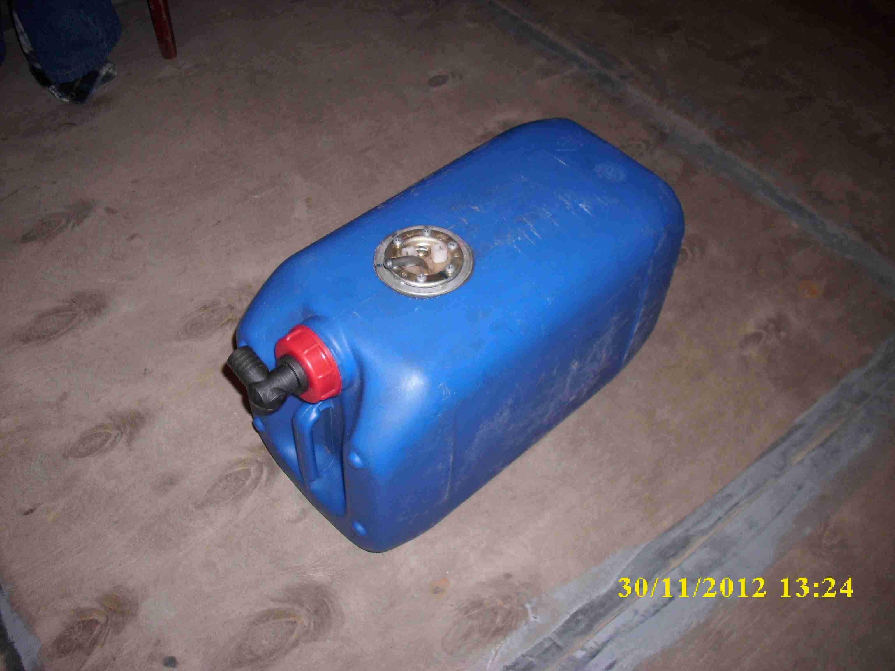

Силовая установка РМЗ-550.
А это бензобак 27 л., но канистра маркирована как 25 литровая.
    92,8 КБ · Просмотры: 187
Двухтактники с  обьемом  500 меньше  15  литров  смеси  не  кушают,  это  почти  акиома.
В самом идеальном варианте, наверное, так и есть.
Мои же двухтактные моторы никогда не были столь экономичны.
От 16-ти л и более, - таковы показатели часового расхода при полете вдвоем на нашем самолете сегодня.
Использовали только двухтактные СУ.
Сейчас в Таганроге делают двухместные самолеты подобные Шагману-1. Крыло металлическое, остальное стеклопластик. Двигатель РМЗ-500, расход в районе 10-11 литров в час. Фото выложены на ветке Шагман-1.
http://www.reaa.ru/cgi-bin/yabb/YaBB.pl?num=1292259111/1410
Так, что с вашим самолетом что-то не так. Наверное тяжеловат для этого мотора.

Взлетная масса моего аппарата при полном экипаже доходит до 650 кг.
Двигатель новый, РМЗ-550, мощность 55 л с.
Но раньше летали с однокарбюраторным РОТАКС 503, 45 л с.
Во время обкатки нового мотора на час уходило от 8 до 9,5 л топливной смеси, обороты обкатки от 2200 до 3300.
Обкатывали 6,5 часов на стоянке, движок на самолёте.
Средний часовой расход на полетах, -18 литров.
Однажды получилось 21 литр, летали на высоких режимах, поднимались высоко, на предельную скорость ГП летали.
