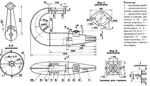

Приведу картинку самого первого резонатора третьего поколения какой я знаю. Это резонатор с внутренней трубой отбора выхлопных газов. Как показала крайняя серия испытаний при правильном подборе размеров резонатора и глубины внедрения трубки выхлопа - можно получить прибавку по сравнению с резонатором без трубки - процентов на 20 или даже более.
( «Моделист-конструктор», 1996, №11 - стр . 4.
Общественное КБ: А.Жуков, А.Тимченко. 'Жук-42': транспорт для неба и земли. )
( для  увеличения  кликнуть )
Ранее обычно старались сделать чтобы трубка забирала газы из геометрического центра резонатора. Как показали последние исследования моих друзей - трубка должна быть длиннее. Тоесть забирать газы ближе к первому конусу.  Размеры в каждом случае будут индивидуальны. Но смысл такой- были изготовлены резонаторы для лодочного стосильного мотора. Там 4 цилиндра и два резонатора. Условно - похоже на два ротакса 582 в едином картере и каждые 2 цилиндра сходятся через Y  образный коллектор в свой резонатор. Резонаторы были изготовлены третьего поколения с трубкой - по образцу резонатора снегохода Поларис. Трубка не доходила до края обратного конуса примерно на дюйм. Тяга была получена около 180 кг. Возникла идея укоротить трубку  еще примерно на 2 дюйма. Тяга упала до 160 кг.
Тогда трубку стали удлиннять - и мерить тягу. Тяга сперва росла - потом опять стала падать. Был подобран вариант при котором трубка входит в цилиндрическую часть резонатора гдето в пределах 100 мм. Тягу получили 200 кг с хвостиком.
  Для принципиального понимания - точные размеры не важны. Они будут разные у разных резонаторов и моторов. Но динамика процесса - думаю понятна. Нужно варить резонатор с небольшой трубочкой на выходе. В нее - вставляется трубка отбора газов и фиксируется зажимным винтом или еще както. Потом нужно мерить тягу и подбирать оптимальное заглубление трубки.
При диаметре цилиндрической части резонатора около 120 мм - выходная трубка в нашем случае имела диаметр около 30 мм.

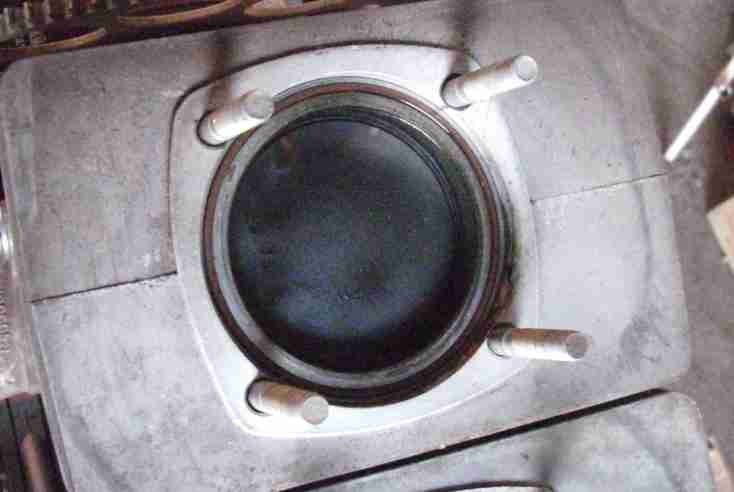

Спасибо за ссылки и советы ))). Кстати - посмотрел каталоги РМ. Головки цилиндров Тайга Варяг 550 и Тайга Классика 500 обозначены одинаковыми каталожными и ID номерами.
Диаметр цилиндра РМЗ-550 - 76 мм, а РМЗ-500 - 72 мм.
И посадочные места под головки (относительно шпилек) разные. Значит и головки разные.
Фотографий головок, к сожалению, не нашел.
P.S. При желании головки от РМЗ-500 поставить наверное можно. Два миллиметра по радиусу - это не много. Снять фаску, отцентровать...
Прокладки в свое время я делал из медной проволоки d=0,6мм. Делал кольцо, концы крест- накрест, и просто укладывал на торец цилиндра. Герметичность была абсолютной, не прогорала и не пригорала. После очистки нагара легко делалась и ставилась новая. Для предварительной фиксации можно использовать "Момент", - вреда не будет.

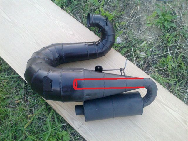

Можно удлинить обратный конус на 10 - 15 см. Начало подхвата уйдет ниже 4000 об. Но проблема заключается в том, что с уменьшением угла раскрыва обратного конуса уменьшается его отражающая способность.
Если трубку поместить во-внутрь, то отражающая способность обратного конуса несколько увеличится, и это может быть решением вопроса с подхватом без особой потери мощности.
При помещении трубки диаметром 32 мм. во внутрь резонатора у РМЗ-500 несколько увеличивалась тяга но и заметно  повышалась температура стенок цилиндра. Поэтому действовать нужно осторожно, мне кажется, диаметр трубки нужно взять побольше, ну, скажем 36 мм., а подпор при необходимости подобрать изменением выходного отверстия.
Наличие входящей внутрь трубки вывода газов - может помогать получить от двигателя максимальную мощность.  Эту трубку можно считать признаком третьего поколения резонаторов.
Однако - все остальные части резонатора третьего поколения все равно должны быть настроены для соответствия с работой двигателя - ничуть не хуже чем у резонаторов второго поколения - где нет входящей внутрь трубки.
Тут уже вполне справедливо заметили что для уменьшения резкости подхвата можно  сделать более пологий обратный конус.
Изменится угол отражения. Немного прибавится обьем. Как более простое технологическое решение - я попробовал бы удлиннить цилиндрическую часть резонатора - вварив еще одно кольцо - подобное тому - в котором заканчивается выводная трубка. Обратный конус останется прежний.  Но  увеличится длинна и обьем резонарора. Если  эффективность резонанса сильно понизится - тогда немного укоротить...  Это довольно трудоемкие эксперименты - но  куда от них деться ?  При удлиннении не забываем - что длинна выводной трубки тоже должна будет увеличиться.
Когда мои товарищи варили резонаторы на самолет -  цилиндрическая часть была сделана сперва телескопической. Тоесть обратный конус с небольшим  по длинне цилиндрическим фрагментом - можно было задвигать в почти метровую трубу. Фиксировали - длинными резьбовыми шпильками торчащими назад. Пробовали.  Подбирали характеристики. Длинну выводной трубки меняли раз 5 или 6.  Для подбора характеристик имеет смысл делать телескопическую цилиндрическую часть и предусматривать возможность двигать - туда сюда выпускную трубку.  Естественно регулируется длинна элементов не на ходу а на стопе. Просто это позволит не резать и варить 10 раз - а подобрать геометрию - после чего можно все подпилить и приварить в найденный размер. В целом - резонатор Тряпколета на глаз - кажется несколько коротким. Или это обман зрения ?  Коротковатые резонаторы часто имеют взрывной характер подхвата.  Напротив - чересчур огромные - могут тупить. Нужно найти золотую середину. Бывает что 15 - 20 мм длинны влияют на работу мотора волшебным образом. Это ведь резонанс - дело тонкое.
  При настройке важно иметь инструментальную возможность контроля. Ориентироваться по звуку  и общему впечатлению нельзя.  Мы при эподгонке винта и резонатора пользовались динамометром и тахометром тини тач 2. Тахометр не идеальный - иногда брешет от помех - так как у нас было 4 контура зажигания. Но брехал только в отдельные моменты. В целом работал сносно.
Для мотора воздушного охлаждения - может быть полезно замерять температуру выхлопных газов. На нашем водяном монстре - с перегревом проще мы температуру газов не контролировали. Температура воды держалась стабильно.

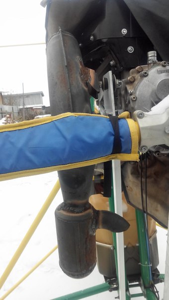

Обман зрения, на самом деле на 25 мм длиннее чем у DD, потому и подхват немного ниже 4300 - вместо 4500 как у DD.
Трубка внутри 38 мм в диаметре.
@ тряпколет
А напомните что у Вас с  винтом ?  Может он легковат для мотора.
Подхват есть и это не плохо. Но возможно что при наступлении подхвата мотору хватает мощности чтобы сразу раскрутить винт на все деньги - не взирая на не полностью открытые карбюраторы.
Еще - свечи у Вас не отжигаются до бела ?
Когда мы настраивали Ротакс 593 - пришлось увеличивать диаметр жиклеров до неприличного размера. Иначе свечи перегревались а мотор шол вразнос на бедной смеси. Двухтактники бедную смесь не любят.  На обеднение смеси у нас  могли влиять разом - не родной резонатор и  полное отсутствие рессивера впуска и воздушного фильтра. В оригинале на снегоходе стоял пластиковый короб - рессивер впуска обьемом с ведро.  Снегоходчики писали что снегоход при замене мотора  РМЗ - на Ротакс 593 аллергически реагирует на не родной рессивер впуска.  Рессиверы разных модификаций - даже имея похожие размеры - имеют разные трубочки забора воздуха. При замене мотора это приходится учитывать.  Даже скутеристы при установке тюнинговых резонаторов часто подбирают жиклеры в карбюраторе и сопротивление воздуху на впуске. Вопреки убеждениям некоторых людей - фильтр нулевого сопротивления ( или отсутствие фильтра ) - не всегда благо для мотора.  Не зря на некоторых гоночных моторах - при отсутствии фильтра - ставят довольно длинную насадку с раструбом. Не для веса и не понта ради.
Зы. Когда экспериментировали с жиклерами - сверлить родные импортные было жалко.
Оказалось что жиклеры от карбюраторов  К - 62 и 65  - подходят по резьбе.  Этого добра - хватает - их и сверлили.
Карбюраторы у нас были немного другие чем у РМЗ - но если нужно подбирать жиклеры есть смысл проверить - вдруг отечественные по резьбе подойдут. А уж просверлить - дело не долгое.

Винт такой: http://www.reaa.ru/cgi-bin/yabbA/YaBB.pl?num=1334808074
Странно что при полностью опущенных иглах и отсутствии  воздушных фильтров на карбак - ощущение что богатят. Температура выхлопа не доходит до 500, на свечах в около 100.
Наработка двигателя всего 10 часов и все на земле, заметил что постепенно добавляет по оборотам в самом начале обкатки раскручивался только 5500.

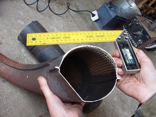

Квадратов - ты как то в какой то теме выкладывал фото пиленых резонаторов, у которых внутри присутствовали перегородки, сеточки, они вроде должны ухудшать качество резонанса - может в этом есть смысл?
Елки моталки - вот она сила коллективного разума !
Когда человек находит для себя убедительное обьяснение какого либо явления -  он дальше думает по выбранному трафарету.
Пока не найдется кто либо - чтобы стукнуть яйцеголового умника полбу - деревянной ложкой. Это я про себя и сеточки....
Меня полезно иногда возвращать  к осонанию того - что в действительности все не совсем так - как на самом деле. 🙂
Ясное дело что сеточки с прослойкой из нетканой минеральной ткани - уменьшают эффект барабана ( давят звук ) и заодно ухудшают качество  отражения волны внутри резонатора.  Ухудшение параметров резонатора - я по инерции мышления всегда относил к отрицательным явлениям.  Даже слишком толстый металл резонатора ухудшает его свойства. Резонатор из декапира 0,8 мм будет работать сильнее чем из 2 мм листа. Но ведь в некоторых случаяю - очень хорошо не нужно. Подхват резонанса как из рогатки - может и хорош в мотоспорте - а для СЛА - скорее вреден. И резонатор Ротаксов 503 - 582 - не шибко спортивно заточен.
Резонатор от Полариса - с сеточкой ( не по всему кругу ).
Под сеточкой - нетканый минеральный материал - толщиной как тонкий картон.

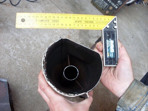

kvadratov сказал(а):
Напомню  -  что  у  нас  был  резонатор  -  совмещённый  с  глушителем ....
Этот  резонатор  -  мы  сперва разрезали  -  чтобы  посмотреть " что  у  кошки  в  животе "   🙂 . .....
( фото  кликабельны )
Внутри  прямого  конуса  -  сеточка - просечка  и  слой  стекловаты.
Это  конечно  добавляет  тишины  ушам -  но  для  резонатора  плохо  и  не  спортивно.  ( так  мне  кажется ).
Внутри  обратного  конуса ( задней  части  резонатора )   идёт  по  середине  труба.  Она  ( как  видно ) идёт  практически  ло  самого  места  разреза ( ниже  края  примерно  на  дюйм ) :
Трубка  имеет  две  подпорки  приваренные  ниже  её  края
