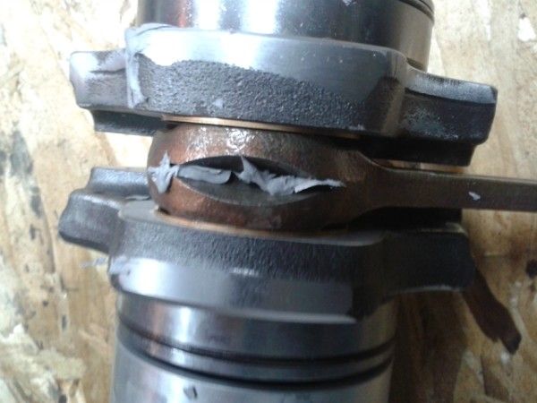

Когда я купил свой двигатель и разобрал для проточки под редуктор, то увидел такую картину:
Вам, коллега, слегка неповезло, что купили откровенную некондицию.
Одновременно с этим Вам НЕВЕРОЯТНО, ПО-КРУПНОМУ ПОВЕЗЛО!!!
ТЕМ, что на купленном техническом шедевре не успели отправиться в полёт.
Он вполне мог стать последним, бех посадки вовсе.

Покупал в Русском Снеге, разобрал сразу, до разборки не заводил.
После проточки и установки редуктора проработал 1,7 часа. Сейчас доделаю тележку, буду ставить на нее, обкатывать и настраивать. Есть фото остальных деталей, но там нет ничего "интересного", мотор как мотор просто собирал какой то полудурок и набузовал пол тюбика герметика. Герметик был везде, и внутри картера, и на щечках коленвала, и на канале для смазки шатуна и даже на внутренней поверхности юбки поршня.
А насчет первого и последнего полета, полностью с Вами согласен. У нас в клубе на дельталете такой мотор отработал уже более 200 часов. Его тоже перед эксплуатацией разбирали для проточки и тоже вытащили оттуда немало герметика. Так что я был предупрежден, но такой засады с каналом для смазки, конечно не ожидал.

Хорошо, что только герметик там сверх всякой меры был.
А не стружка, и детали кривошипа оказались изготовлены в соответствии с чертежом. Фото почему интересны, - я двигатель наш не разбирал и пока, по единственному фото не понял, что  там за раздвоение такое на шатуне, норма это или нет.

Нет, стружки и прочих неприятностей, кроме герметика не было, качество изготовления цпг вполне хорошее. Но разбирать мотор перед эксплуатацией нужно просто обязательно, по этому я и выложил тут фото моего шатуна.
