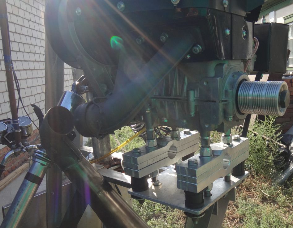

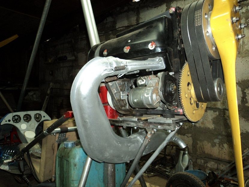

Это не сложно если самодельное!
Вот моя конструкция ,
собирается как говорится " на коленках"
    51,9 КБ · Просмотры: 267

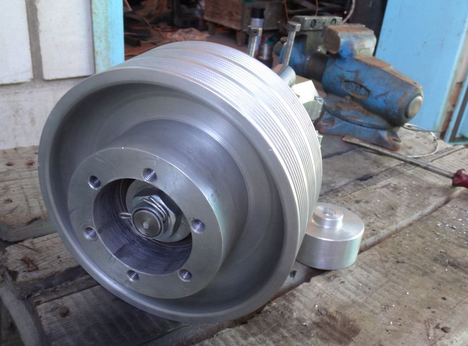

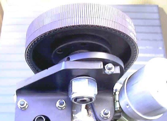

Если это он...
неезнааю, у меня вал 40Х13 диаметром 34мм., при натяжке на 5 мм., прогибает а там что за метал- то ( иначе ремни свистят и греются) .
    46,5 КБ · Просмотры: 297

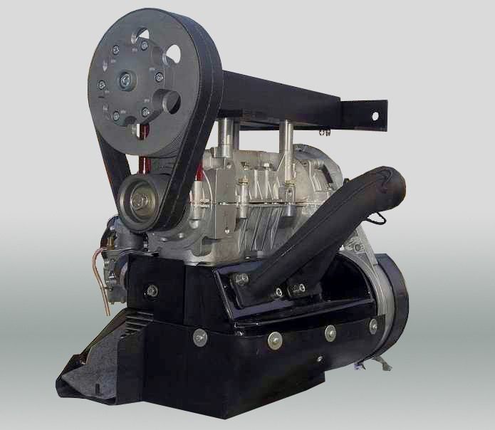

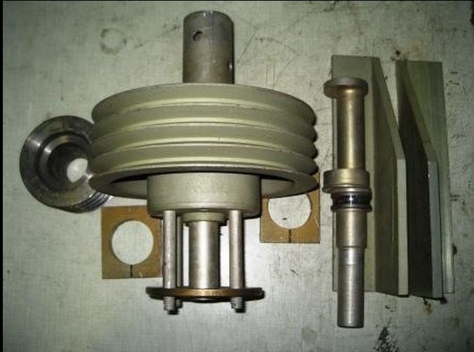

была тема с чертежами редуктора от Бурана....
Ременный редуктор от РМЗ - по сути на базе Бурановского проектировали....
http://www.reaa.ru/cgi-bin/yabb/YaBB.pl?num=1293362216
Наверно это были самые распространенные редукторы - лет 15 назад.... Ременный Бурановский редуктор от харьковской фирмы Лилиенталь.... И его клоны.
На дельталете с Бураном у моего друга стоял такой редуктор как на фото....  Больше 10 лет на нем отлетали и продали на ходу.

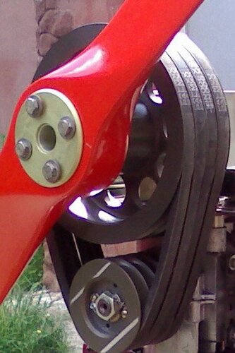

kvadratov сказал(а):
В  продолжении  разговора  про  клиноременный  редуктор  -  про  который  я  писал  (  говорят  это  разработка  фирмы  Лилиенталь )  -  добавлю  пару  фотографий  редуктора  -  очень  похожего  на  наш  -  и  также  очень  похожий  пропеллер (  который  ктото  здесь  продавал  недавно ).  Только  пропеллер  на  фото  другого  направления  вращения...  Типа  под  шестерёнчатый  редуктор...
(  рисунки  кликабельны )
«reduktor_Buran.»
«reduktor_Buran_»
«винт.»

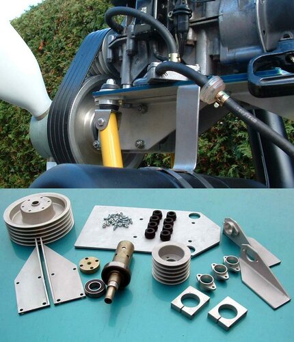

На следующей картинке - ременный редуктор на снегоходном Ротаксе. Заграничная версия на ту же тему  :
подробнее :   http://www.airtrikes.net/engines.shtml
..... У меня вал 40Х13 диаметром 34мм., при натяжке на 5 мм., прогибает а там что за метал- то ( иначе ремни свистят и греются) .
То что у Вас требуется слоновье натяжение ремней - настораживает. Может со шкивами что не так - или ремни дрянные используете ?  На Буране однажды перетянул сильно ремни -  при разбеге отказались от взлета - стали искать причину потери тяги. Немного ослабили ремни - тяга вернулась ....  Тяги было в норме 105 кг/с.  По ощущениям - на перетянутых ремнях - потеряли примерно треть тяги. И перетянули ремни - не так уж сильно. Ремни при этом почти не грелись.
Проблемы с ремнями у нас были пока мы летали на индийских ремнях от Икаруса....  Были такие дифицитные ремни из СССР....
На отечественных - даже не пробовали - ибо они дерьмовые были.. Индийские тоже тянулись не равномерно...
Каждый раз после полетов ослабляли ремни - а перед полетами - натягивали.
А тотом появились ремни Гейтс. И как мы их поставили ( в 2001 году ) - весь гемор, связанный с ремнями - забыли.
Регулировка натяжения перестала требоваться. Ослабляли и снова натягивали ремни - только при переодических осмотрах подшипников шкива.
Ну сейчас было всё впорядке, поликлиновый ремень видно требует большего натяжения чем клиновый.
Гнулся вал диаметром на 24мм., а сейчас поставил подшибник от девятки передняя ступица вот и вал держит своё и самому спокойно!
Ориентировался на конструкцию такого типа как на фото.
