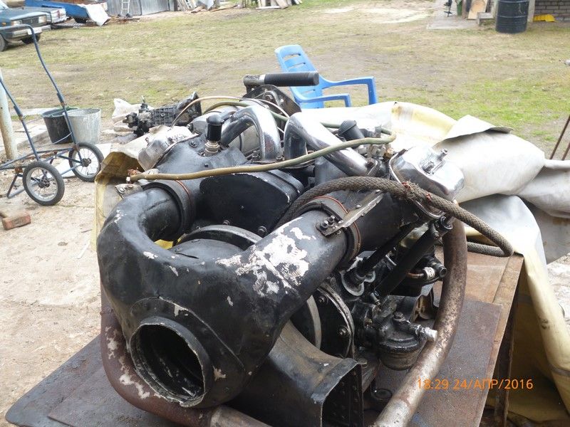

у меня вот такой двиатель
    110 КБ · Просмотры: 321

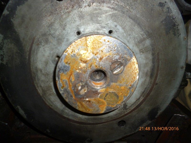

Снял воздушное охлаждение маховик крепиться по краям 2 мя шурупами.Диаметр поршней 70мм
    75,9 КБ · Просмотры: 252
