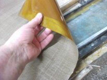

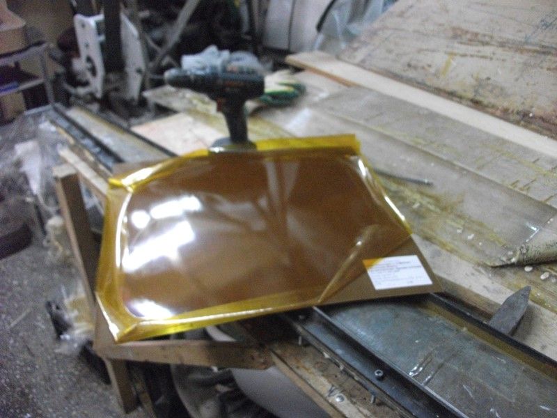

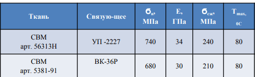

Кевларовая пластина 0,45 мм подойдет ??? одна сторона как полированная , другая неровная ......листы 450х400 мм .

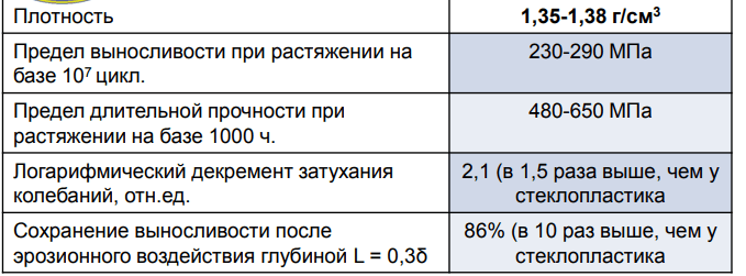

Где можно требования (к ЛК) почитать и что обычно используют?

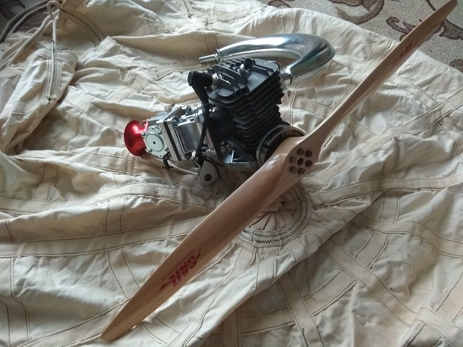

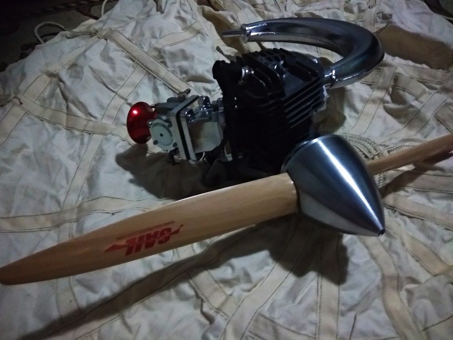

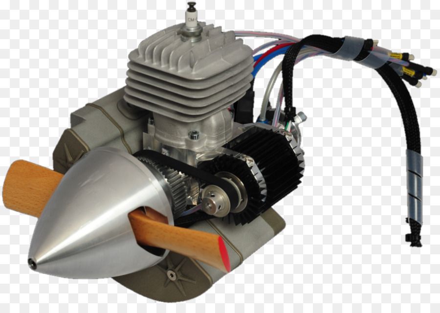

Моя крайняя незавершенная сборная российская солянка с ЛК этого выходного от китайского авиавеломотобензопильногопрома на 64 сс. Кому нислабо- поделитесь своими. Никогда не мог подумать что через СЛА скачусь до авиамоделизма, с чего когда то начинал как многие. Додумываю какой стартер дешевле применить. На эту солянку и так по чуть незаметно 23 т.р ушло.
В качестве стартер генератора можно использовать китайский бесщеточный + электронику, но это получится дорого. Обычно ставят скоростной щеточный электромоторчик с ременой передачей и муфтой сцепления.
[/QUOTE
Да. Думал на вроде этого

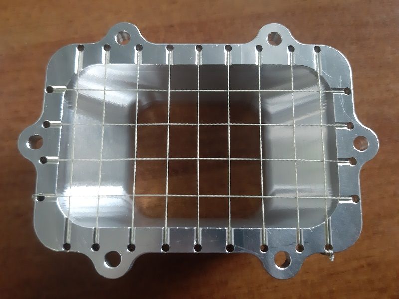

Сделали сетку из сверхпрочной нити для предотвращения потенциального попадания сломавшегося карбонового лепестка
Такое впечатление, что сетка расположена перед лепестковым клапаном??? Или это такая непонятная (не совсем корректная) фотография ЛК!?
