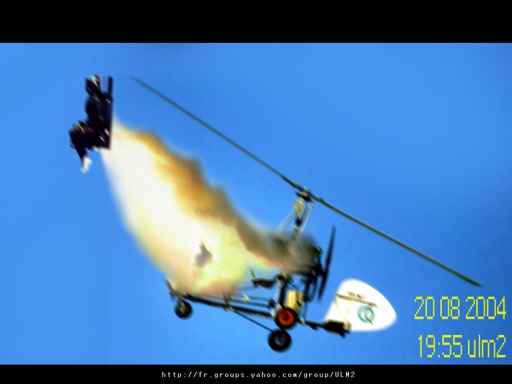

Интересно, а это что такое?
    46,5 КБ · Просмотры: 175

Ничего себе как дешево она стоит! С радостью бы прикупил себе парочку :~)
@ henryk
Не могу на их сайте найти инфу о минимальной высоте гарантированного раскрытия купола... Вы случайно не знаете?
ЗЫ Интересует модель 1050 Canister
Cмотрю на фото и думаю,я б наверное в телеге остался,чем так катапультироваться. 😀
чувак питается
Чуваки,вы все задолбали...не дай вам бог попасть в случай
,когда уже пора...
Борисыч, а что, на каждое отфотожопенное фото реагировать бурными апплодисментами и говорить "Ай, малаццы хлопци!"
Какая фотография, такие и коментарии к ней!...
