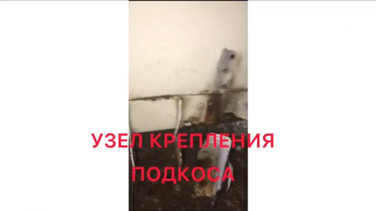

Стойку ломал, лег на крыло, потом сварил стойку и опять её же сломал, говорил надо делать крыло.
Я говорил ему что не грунтован и летать возле солёной воды нельзя. Он ответил у нас пресная вода возле Архангельска.
Я пять лет отлетал в крыле было всё чисто как вчера собран.
А подкос там совершенно другое крепление, стальное между подкосами , единственное может от отвал от фюзеляжа. Про это мне ни чего не говорил.
На первом Скаере не нашли изнутри грунтовку.
Дюраль пошла хлопьями белыми.
Хотели подремонтировать после того как на рулении стойки по сварке разошлись.
Естественно клюнул носом.
Винт в труху, крыло загнулось.
Вытяжные заклепки 4 мм поставленные в фольгу вырвало с корнем.
Узлы крепления подкосов к фюзеляжу оторвались.
Итог- не подлежит ремонту.
Сдали в металлолом.
Это одноразовая игрушка до первых незначительных перегрузок.
А летал отлично-вопросов нет.
Но только из-за того, что очень легкий в ущерб ресурсности.
Делайте выводы….

Подкос вырвал когда второй раз под ломал стойку сказали летит вертушка и он торопился и войлоком тянули с поля и вырвал подкос. А сгнил, да с зади пошли хлопья , но после огнетушителей он не промыл. Тушил на нем пожар. И через полгода вылезло, а так всё было чисто.

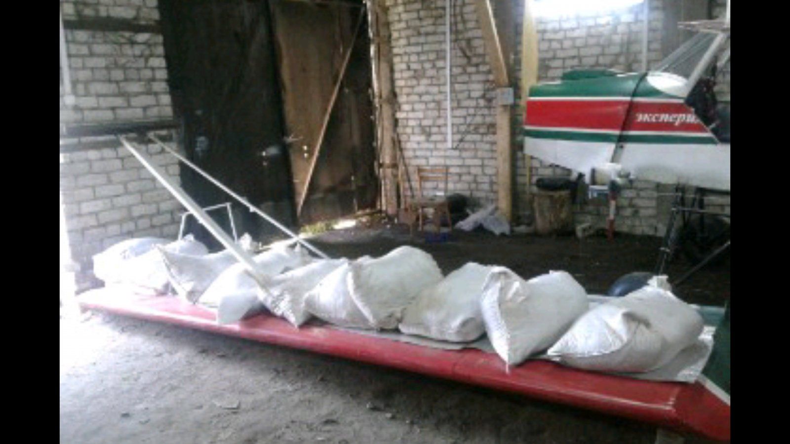

Они ,что его трактором из болота тянули.:ROFLMAO:Это точно произошло не на рулении.Так на самолетах не рулят.А самолет видно прочный, чтобы в узлах так потянуть отверстия либо хорошо приложить нужно куда ни будь в кустарник или овраг либо так эвакуировали.Крыло то все изжевано.Это не доказательства о не прочности самолета.Лучше извиниться перед автором.

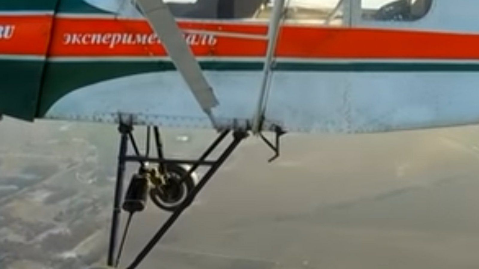

Здесь уже нет узла крепления крыла, а это два уха заднее крепление стойки шасси,
Состояние конечно всего ....

Там даже трос ржавый, как будто кислотой облит.
Не да четов там много , это первый аппарат, ну и отдавал его не дорого.
Извиниться?!
За что???
За длинные ржавые болты, законтренные двумя гайками и с прочностью 5.8 единиц???
Или за отверстия на ушах крыла, насверленных рядом друг с другом???

Этот я делал для себя, и в наших краях алюминию ни чего не будет.Об этом я советовался.
Даже если он был загрунтован его бы всё равно съела кислота ,может чуть позже.
стойки съело быстрее , они загрунтованы и покрашены. Их съело изнутри поэтому они после ремонта опять сломались.
