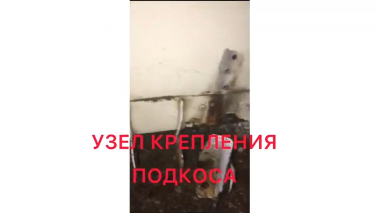

Последствия встречи с изделием первого испытал на своей шкуре. Сергей абсолютно правильно снял видео;- люди ( в основном дилетанты) должны понимать , что покупают. Оправдания типа « первый самолёт, продал недорого» ,- в АВИАЦИИ неуместны. Если Ты строишь самолёт- помни, на нем полетит человек. И если ты нарушаешь технологию постройки в Любой мелочи- ты становишься потенциальным убийцей.... Отговорки типа «я не знал» тут смешны. Не знаешь, не лезь.... Иди на рынок торгуй арбузами. Главное- стремление любым способом срубить бабла в ущерб технологии приводит к печальным последствиям и рано или поздно вернётся этими печальными последствиями к творцу Обмана. Все у меня. Летайте безопасно, не верьте продавцам, проверяйте досконально товар при покупке.....

Этот я делал для себя, и в наших краях алюминию ни чего не будет.Об этом я советовался.
Даже если он был загрунтован его бы всё равно съела кислота ,может чуть позже.
стойки съело быстрее , они загрунтованы и покрашены. Их съело изнутри поэтому они после ремонта опять сломались.
Почему то на моем Пайпере 1960 года выпуска (американец) кислота ничего не разъела! Ни стойки, ни ферму, ни алюминиевое крыло. Летает он непосредственно на Белом море по пляжам!
Извиниться?!
За что???
За длинные ржавые болты, законтренные двумя гайками и с прочностью 5.8 единиц???
Или за отверстия на ушах крыла, насверленных рядом друг с другом???
Ничего личного!
Одни факты!
Думайте сами, решайте сами!
Вы думаете тут простачки и должны верить всему ,что говорят на видео.Мужики рассматривают самолет и удивляются ,что в ушках вырванных с корнем (не по заклепкам) потянулись отверстия. Говоря при этом ,что на нем висит все крыло хотя видно это не узел подкоса.Или удивляются тонкой обшивке из д16т, а если бы перкаль была.Болт 5.6 пережил удар и остался не вредим, к нему ни каких вопросов.Самолет разбит в хлам и это не на рулении.Любой бы так поломался.

С чего всё началось.
Почему у него стойка развалилась на рулении?
Потому что она сварена из двух трубок.
Здесь уже нет узла крепления крыла, а это два уха заднее крепление стойки шасси,
Состояние конечно всего ....
Уголок который идёт под кабиной и выходит рядом с кронштейном стойки шасси и есть точка крепления подкоса крыла.

Подготовки дюраля к покраске, матирование (снятие оксидной пленки), грунтовки кислотным грунтом ВЛ-021 и сверху акриловым АК-070 так и не видел.
Хотя бы кисточкой или губкой.

Вы думаете, это поможет без анодировки? ;) Причём, только электрохимическая стойкая. А просто химическая, также через время слезет.
Андрей применяет листовой дюраль Д16АТ а не Д16т. Это вам о чем то говорит? И правильно было сказано " Вы думаете, это поможет без анодировки? ;) Причём, только электрохимическая стойкая. А просто химическая, также через время слезет. "
Андрей на этом самолете крутил петли и бочки, отлетал 180 часов. Покупатель видел что берет. Каким боком вы BUR сейчас имеете отношение к самолету неизвестно. Неужели купили и решили себе восстановить? Или таким образом конкурентов устраняете? Я смотрел Ваш ютуб канал .

Видео доказательство только одного ,как мужики разломали в дрова самолет и разглядывают, что же уцелело.Чтобы болты так проржавели это чем то облить нужно.Самолет нежная сама по себе конструкция и не терпит обращения как с другими видами техники.Даже шасси не обязаны выдерживать большие кочки,ямки и прочее.А так получается автор строил самолет вложил душу так сказать.А за небольшие деньги продал в руки тем кто раздолбал его и с укором всем рассказывают мы не виноваты он сам весь рассыпался.Таким людям лучше не продавать или очень очень за дорого чтобы ценили технику.
Попробуйте посмотреть на этот чудо-самолет до момента разрушения шасси.
Там много конструктивных вопросов, которые мы смогли увидеть только после такой «распаковки» , и сколько может ещё не увидили!
Так чего там с креплением крыла к центроплану?
Полагаю, что именно это привело к таким разбитым отверстиям - где болт уже практически вываливается.
