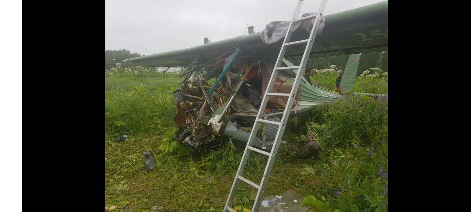

Я прошу прощения, а это та Вильга что посадили зимой на отбойники между шоссе?
По истине живучий самолет, просто АэроБагги.

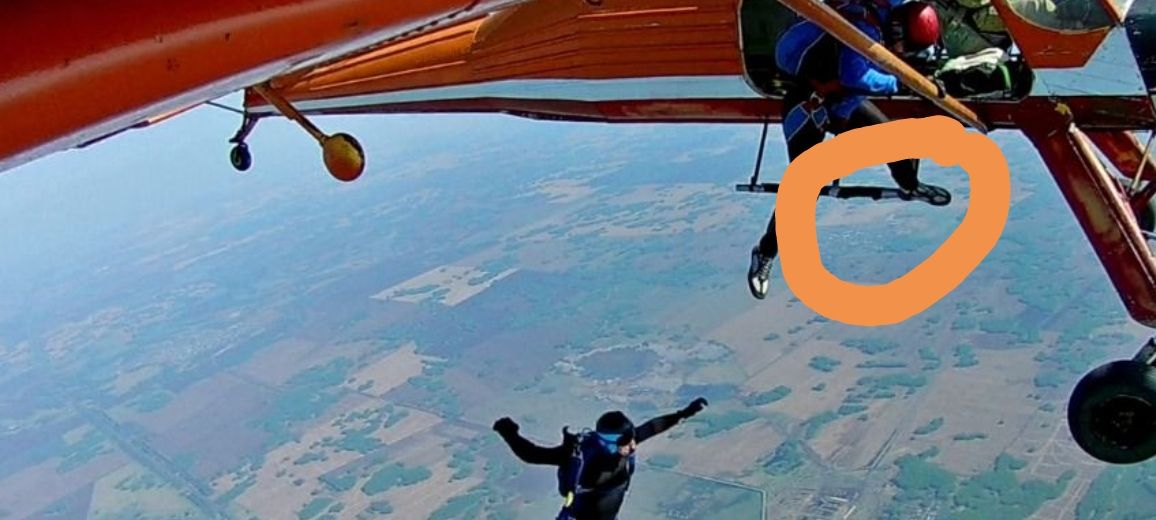

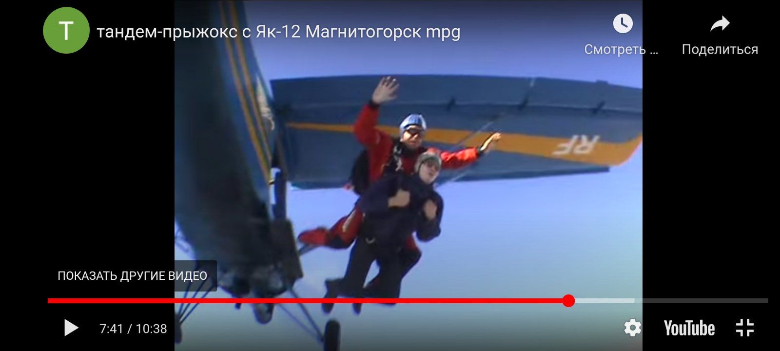

Опасную подножку надеюсь заменили?Не ровен час попадания ноги между подкосами и.... Ставьте типа родной, зашитой дюралью и типа нашей на як12 в три раза длиннее на весь проем.
И оператор встанет на край и два спортсмена из четверки встанут и отделят двоих и тандемпара отлично сработает.
Нет, это совсем другой ВС. Он был откапитален и продан забывшему заправиться владельцу.
Крыло в отличном состоянии - мы его ставим на SKY LIFT.
Спасибо, Александр. В этом сезоне практически не занимались этим проектом.
Подножку заменим обязательно)
