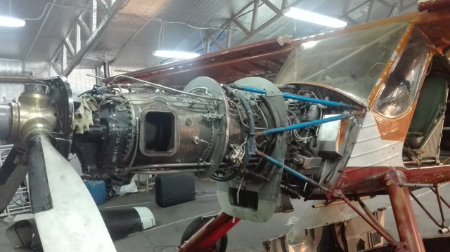

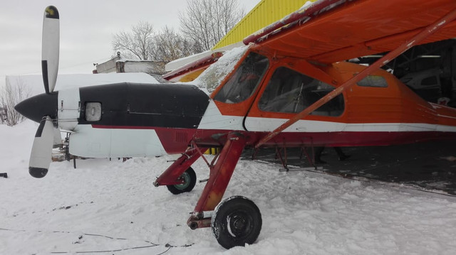

Прошли два дня работы с самолётом в Омске. Для того, чтобы въехать в ангар, приходиться ставить самолёт «на колени»  🙂
Фото в следующем сообщении

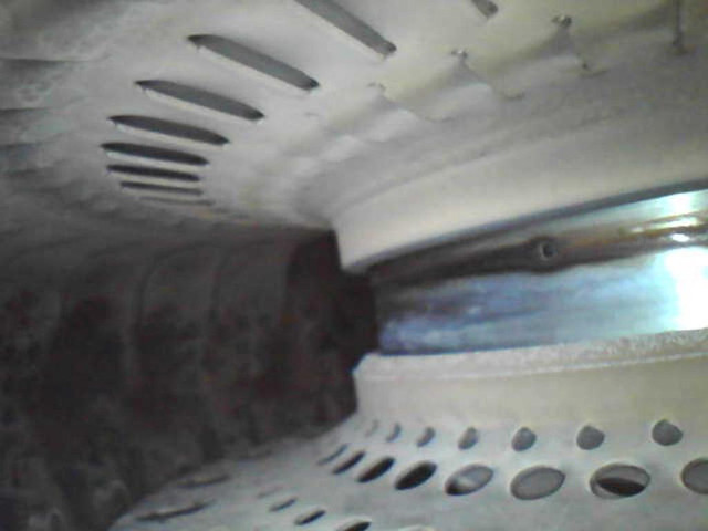

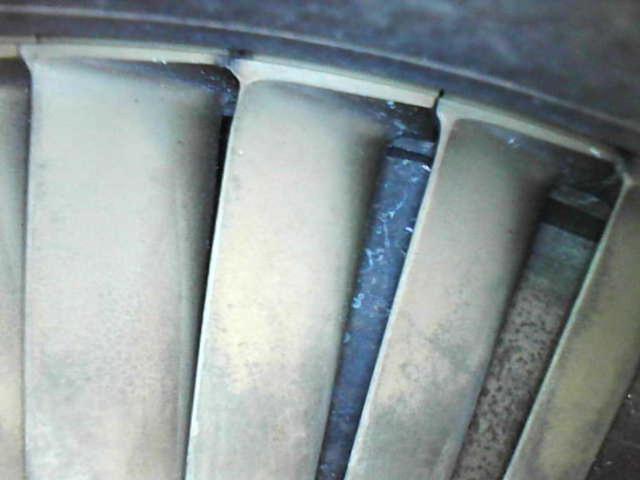

Сделана бороскопия двигателя. Хорошие ожидания подтвердились.

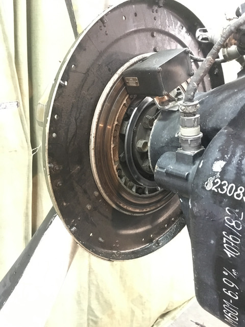

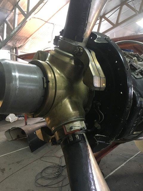

Обслужили втулку винта с заменой сальников лопастей. Возникли некоторые сложности с выкручиванием лопастей из втулки. Пришлось изготовить приспособу и с её помощью всё удалось.
Фото ниже

Заниженный самолёт:
Лопатки свободной турбины:
Камера сгорания:
Обслуживание втулки ВИШа - замена сальников лопастей, восстановление контактов системы антиобледенения:

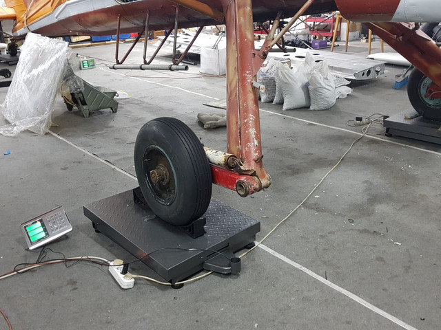

Произвели взвешивание и последующий расчет центровок с разными вариантами загрузки:

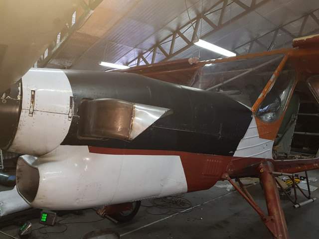

Установили доработанные выпускные патрубки:
За вчерашний день - установили выхлопные патрубки с изменённой геометрией, заменили ветровое стекло и провели взвешивание самолёта с грузом до 500 кг помимо пилота в различных конфигурациях. Всё показатели центровок в пределах, установленных для прототипа - Вильга 35а.
