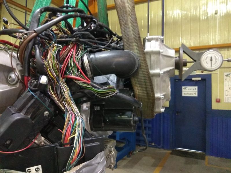

Подскажите, пожалуйста, или покажите, у кого как установлен датчик массового расхода воздуха? Достаточно просто установить его сторца или сбоку фильтра? и кто где заказывал подходящего диаметра?
В данном двигателе нет ДМРВ, есть датчик температуры всасываемого воздуха. Место установки может быть любым, главное чтобы он показывал температуру воздуха всасываемого двигателем , а не температуру "где нибудь на районе" Достаточно вставить его с торца воздушного фильтра.

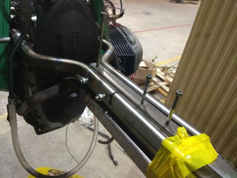

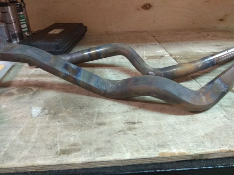

Очередной вопрос: у меня будет сложная моторама, так как 4 точки крепления (из шести) будут приходиться практически на одну трубу и вопрос - стоит ли оставлять место для снятия крышки генератора или лучше полностью двигатель снять для ревизии? Если нужно оставить место, то центровка ещё больше сдвинется.
В данном двигателе нет ДМРВ, есть датчик температуры всасываемого воздуха. Место установки может быть любым, главное чтобы он показывал температуру воздуха всасываемого двигателем , а не температуру "где нибудь на районе" Достаточно вставить его с торца воздушного фильтра.  Добавил фото.
Ой, да это же ch650, строил такой, но не сложилось!
Я крышку вообще не буду ставить, на мотоцикле она нужна, что бы грязь из под колеса не летела, а здесь зачем. Ну или обрезать у нее низ.
Нууу, хоть для эстетики.

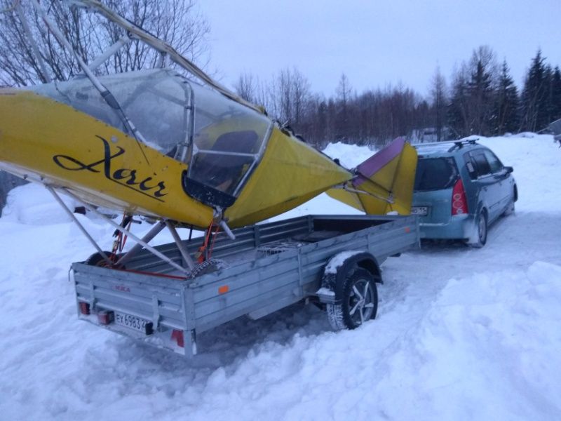

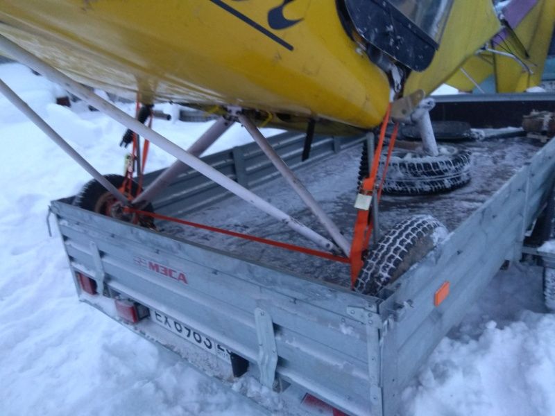

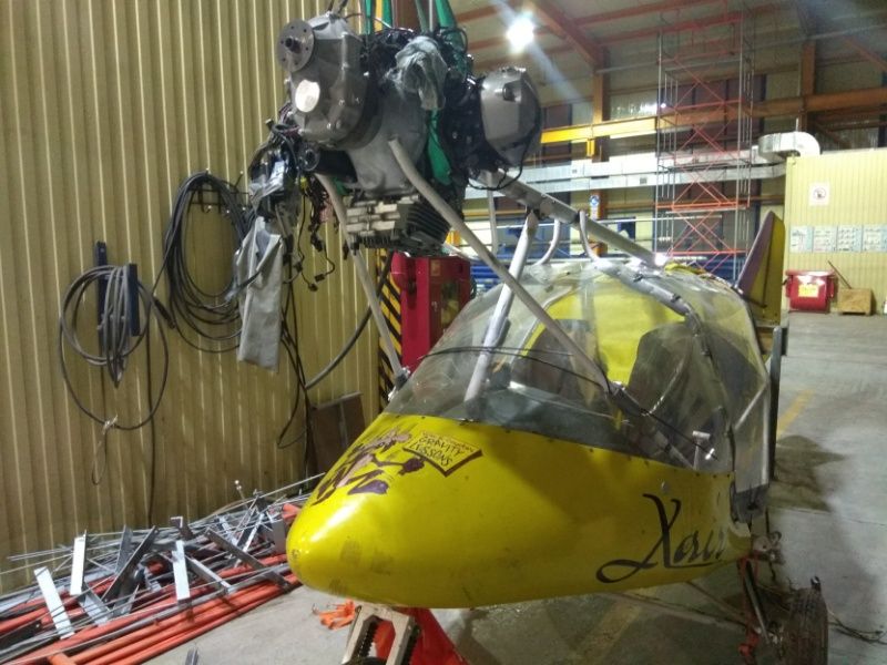

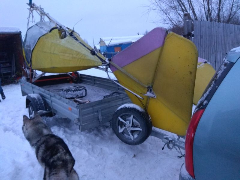

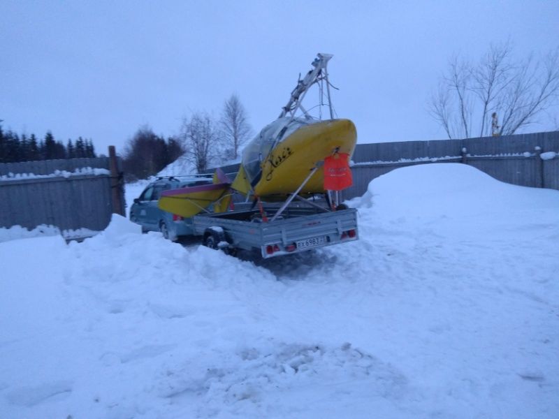

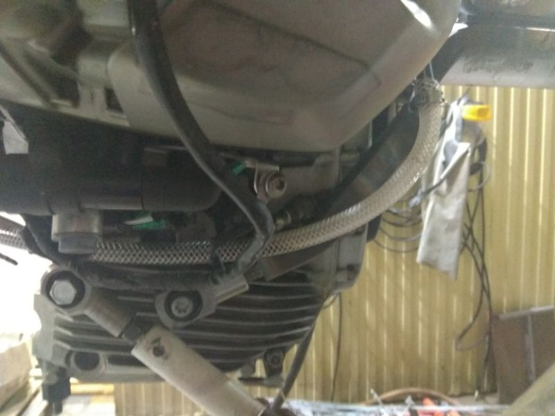

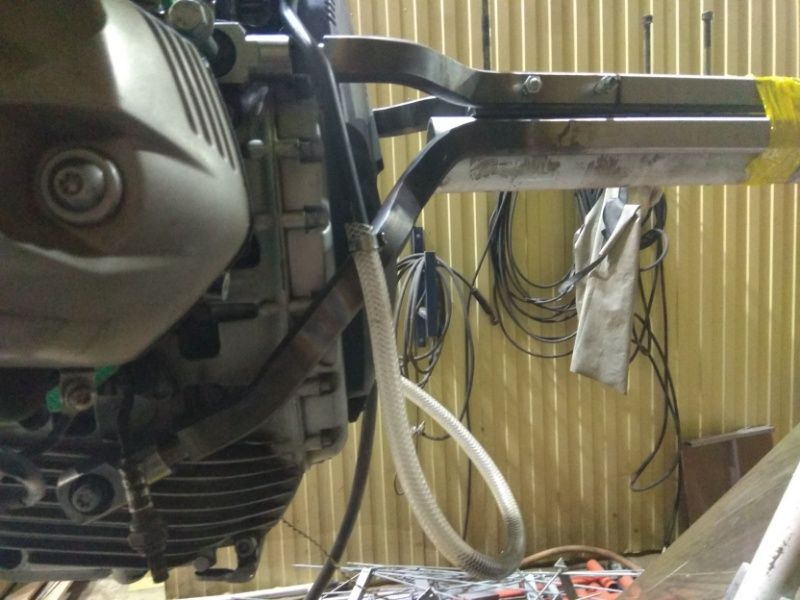

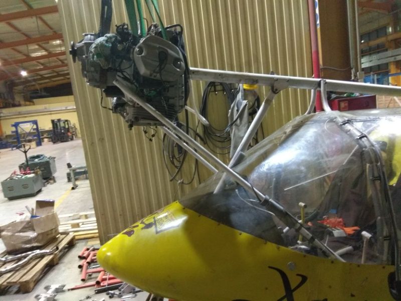

Всех с новым годом. Выходные короткие и решил не затягивать с установкой мотора. Сегодня удалось перевезти самолёт и мотор в цех. Заодно понял, на будущие, как самолёт перевозить, если он не подходит по ширине колёсной базы. Кстати, обратно самолёт поедет носом вперед. Снял старую мотораму и подвесил мотор. Примерно так он будет стоять.

Дим  не слабоватая  ли  получилась  моторама?Это уже  не 582, может  пару  раскосов  воткнуть?
    59,2 КБ · Просмотры: 253
Кстати центровочка наверняка  будет  передней, не забудь потом посчитать  после взвешивания, углы  установки мотора  тоже стоит  обкашлить  , скорее  всего  на верхней  трубе  стоит  предусмотреть  регулировочный  узел.
Да, все точки крепления будут регулируемые. Смещение центровки планирую лечить добавлением, или увеличением Ah, и смещением аккумулятора. В общем все будем регулировать опытным путем. Так же, буду усиливать несущую трубу.
Да,дел  прилично  будет,удачи.

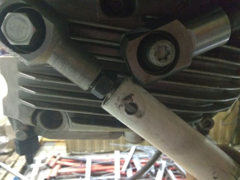

Сегодня очередной раз примерил "мотораму", осталось совсем немного доработать и обрезать лишнее.

Ещё выяснилось, что труба подкоса слишком близко, на мой взгляд. Нужно будет доработать наконечник нижнего крепления.
