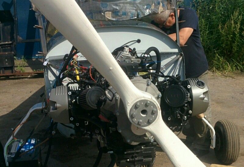

Поставил сегодня редуктор.
Все встало на свои места, только стартеру не давал встать на место этот угол, немного подпил рашпилем и поставил.
Далее пробовал замоторить, но родной (погружной) насос топливо качает, так сказать, не аккуратно, поэтому накачивал в рампу и заводил, но давления надолго не хватает. Во всяком случае, мотор работает. Завтра, если время будет, подключу другой насос и сниму видео, как работает.
Вопрос: у всех не проворачиватся редуктор рукой за фланец, на который винт прикручивается, или я накосячил, или просто новый ещё?

Владимир Григорьевич, огромное Вам спасибо, я обязательно проверю и отпишусь. Хочу добавить, что редуктор ещё только примерялся, так сказать.

Распаковали, а внутри (барабанная дробь) такая вот железяка!)))
Завтра буду мотор заводить.

  Но не спеши устанавливать . На третьем фото - разбери колодки и прошлифуй все сопрягаемы поверхности которые трутся . У нас на подобном редукторе происходило подклинивание на холостых и постоянное вращение винта . также после 40 часов появился огромный люфт в подшипниках .  :'(
