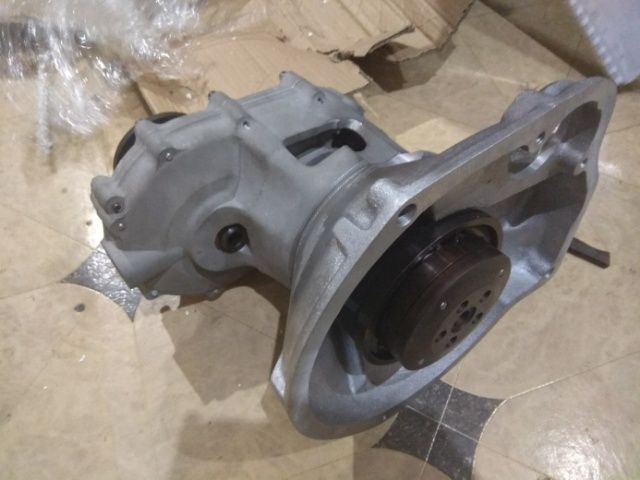

Спешу поделиться радостью своей.
Получил сегодня такую вот посылку из Белорусии.
    37,3 КБ · Просмотры: 267
    33,2 КБ · Просмотры: 248
    58,8 КБ · Просмотры: 260

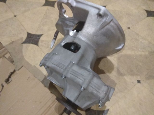

Распаковали, а внутри (барабанная дробь) такая вот железяка!)))
Завтра буду мотор заводить.

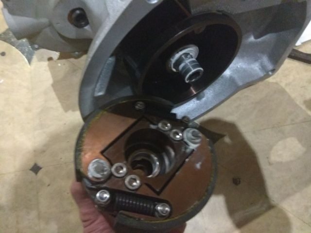

Обратите внимание на свободное вращение винта при остановленном двигателе. У меня после 15-20 часов разбило втулки колодок муфты, признаком этого было сопротивление при прокручивании винта рукой, т.к. колодки не отходили в исходное положение и тёрлись по барабану. Надеюсь, что производитель устранил это, но лучше обращайте внимание.
Спасибо, учту.

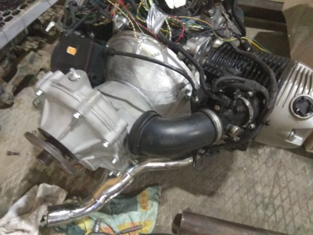

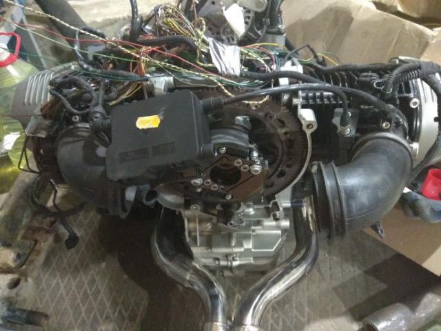

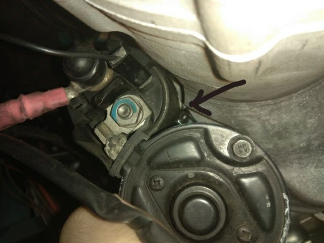

Поставил сегодня редуктор.
Все встало на свои места, только стартеру не давал встать на место этот угол, немного подпил рашпилем и поставил.
Далее пробовал замоторить, но родной (погружной) насос топливо качает, так сказать, не аккуратно, поэтому накачивал в рампу и заводил, но давления надолго не хватает. Во всяком случае, мотор работает. Завтра, если время будет, подключу другой насос и сниму видео, как работает.
Вопрос: у всех не проворачиватся редуктор рукой за фланец, на который винт прикручивается, или я накосячил, или просто новый ещё?
Пока новый да. Потом проходит. Еще будет эффект как бы подклинивания после остановки двигателя, при горячем редукторе.
Родной насос работает великолепно. У вас видимо какие то проблемы с насосом или с его коммутацией.
[/quote]Родной насос работает великолепно. У вас видимо какие то проблемы с насосом или с его коммутацией.  [/quote]
Да, работает он "будь здоров", но его нужно в бензине держать и обратка льется, в общем, просто неудобно.
В бензине достаточно держать его приемную часть. В виду того, что бак в полете находится под небольшим наклоном, вы просто размещаете насос ближе к нижней точке. Он выкачивает полностью все топливо даже с плоского бака.
Делая топлиную систему без обратки вы сильно усложняете жизнь двигателю, хотя на первый взгляд кажется так проще.
Обратка будет, но насос буду ставить выносной.
