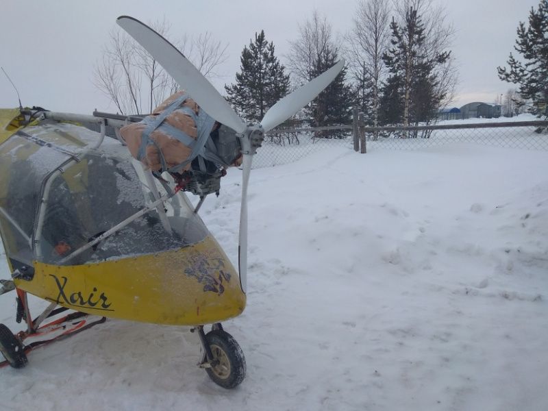

"Загагулина" из титана получилась славная ( без шуток) . Но что-то мне подсказывает, что на средних оборотах вибрация будет неслабая, и возможно даже опасная...  Какой пропеллер планируешь поставить?
Приветствую всех.

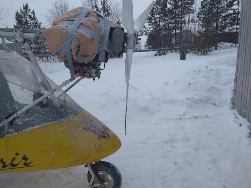

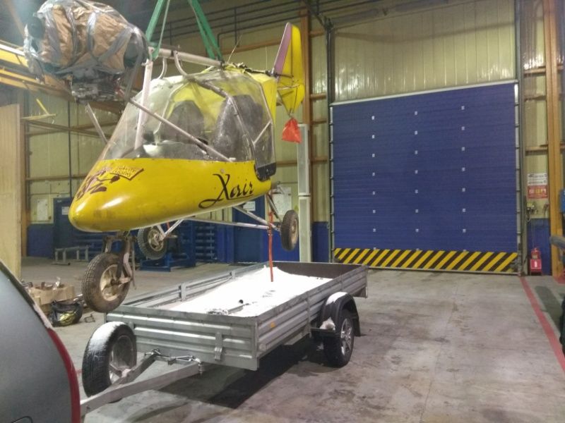

Пропеллер будет тот, что был с ротаксом, киевпроп саблевидный, какой точно не помню, нужно будет посмотреть, подходит ли он по мощности, думаю, что подойдёт.
По поводу вибраций, ещё не заводил, посмотрим.

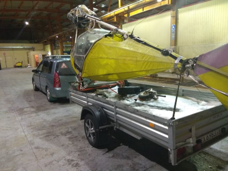

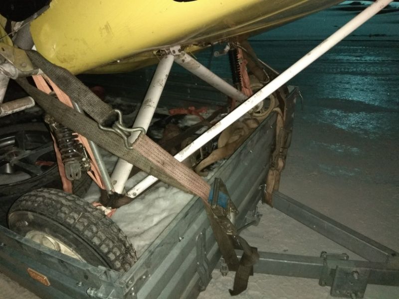

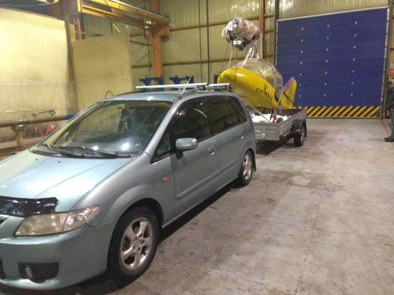

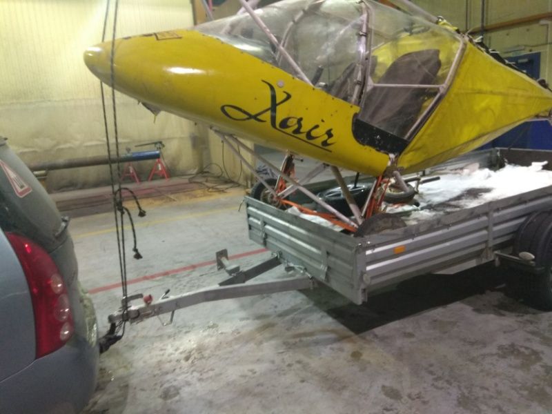

На праздниках успел только перевезти самолёт обратно.
Сейчас сессия и работа, заниматься им некогда.

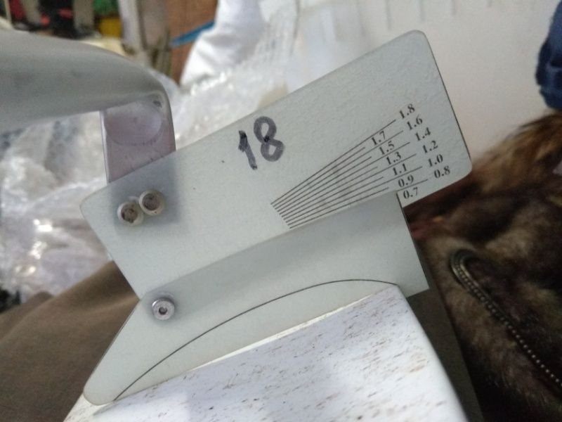

Писал выше, что  винт сабля киевпроп, какой точно заказывал не помню.
А по установке, не помню какой градус ставил, я устанавливал по оборотам мотора и линейка служила дня выравнивания всех лопастей. Буду на даче посмотрю и угол и фото линейки сделаю.

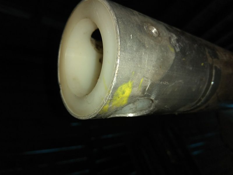

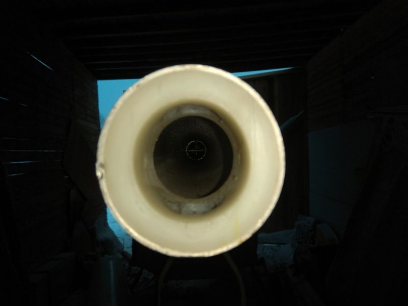

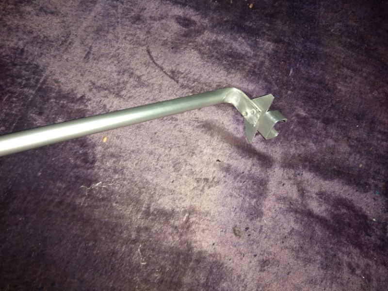

Сегодня удалось поработать, снял приборную панель со всей проводкой, разобрал хвост, но никак не удалось вытащить капролон, думаю, что нужно будет греть.
