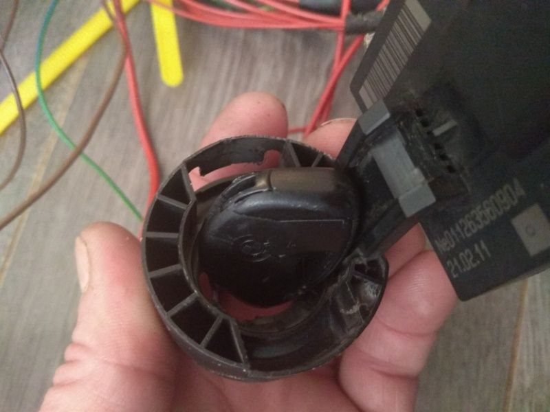

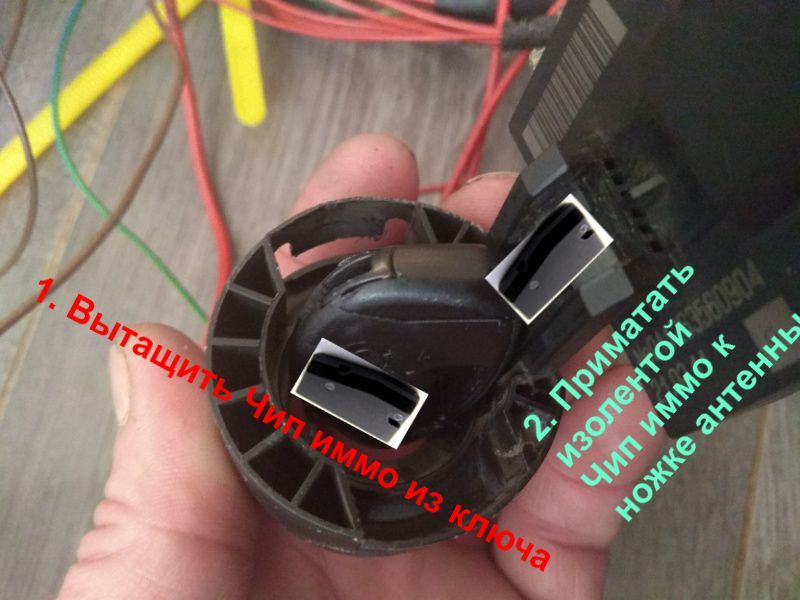

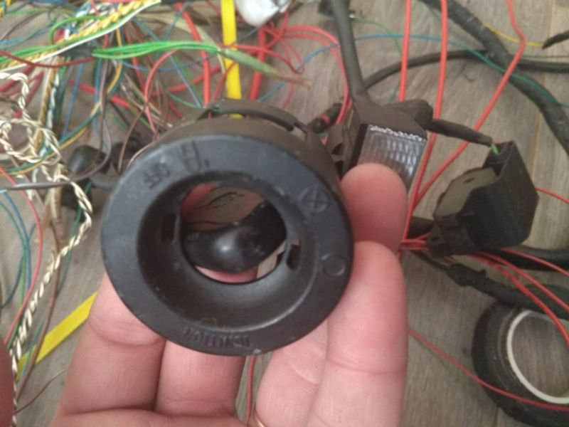

Подскажите, пожалуйста, как быть со штатным иммобилайзером?
    50,3 КБ · Просмотры: 345
    61,8 КБ · Просмотры: 332
По иммо.
Если конечно ещё актуально.
Есть два главных момента .
Первое. Кольцо иммобилайзера не "припарировать" и не отпиливать (бывало и такое у авиаторов)
Второе. ЧИП по длинее должен быть перпендикулярен плоскость кольца антенны иммобилайзера . В противном случае , чип будет читаться через раз ( ориентируйтесь на то как чип расположен в ключе и каким образом соориентирован по отношению к кольцу)
Я обычно вытаскиваю чип из ключа и приматываю к ножке антенны иммобилайзера (  это та часть что находится между "коробочкой" и кольцом)

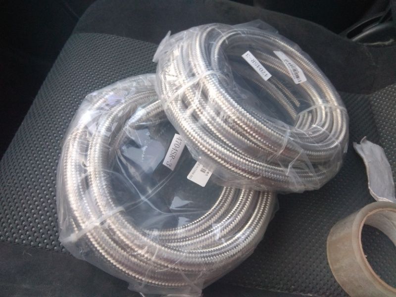

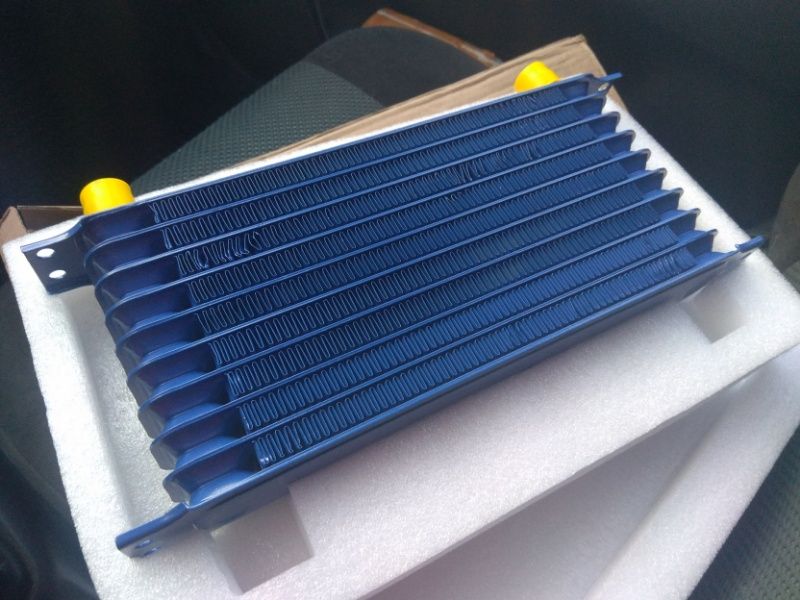

Получил такой вот радиатор, шланги и фитинги, а особых новостей нет(((
у меня 30-ти рядник не очень справляется.
не маловат радиатор?
Да, вроде, должен быть в самый раз. Думаю, что у Виктора (северок) такой же. Ну посмотрим.

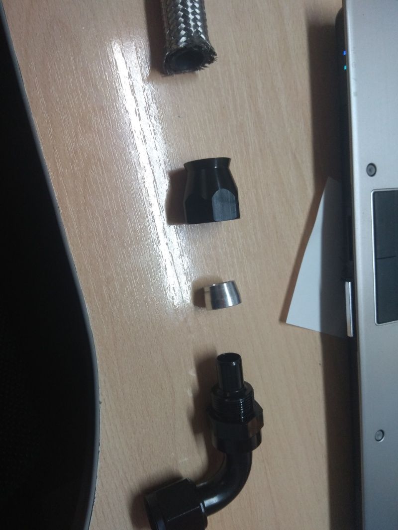

Всем привет. Подскажите, пожалуйста, как собрать это адское соединение?
Шланг просовывается в гайку с большим трудом, а потом выталкивается, когда гайку патаешся закрутить.
Есть идея обрезать немного оплётку, что бы появился, так сказать, "клин", когда притягиваешь.
    87,9 КБ · Просмотры: 320
Дим  конечно  оплетка  убирается  ,  все  по  резинке,  оплетка  потом  заделывается  в  плотное  кольцо.
Оплетка не снимается! Обмотал шланг поверх оплетки плотно несколькими слоями изоленты. Резал по серединке отрезным 1 мм. Главное-постараться,чтобы ни одна проволочка из оплетки не торчала после резки. Аккуратно снимаем изоленту и надеваем  на шланг,поверх оплетки затяжную муфту. Главное- постараться чтобы проволочки из оплетки не выступали, иначе не оденется. Получилось со второй попытки,дальше пошло как по маслу.

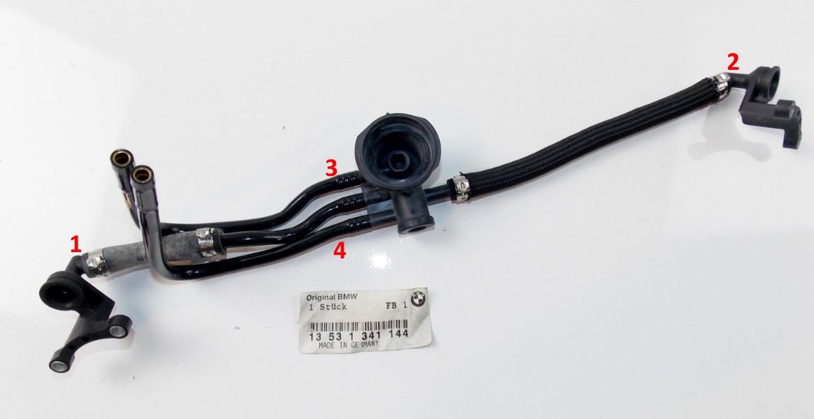

Может кто подскажет на BMW R1100S регуляторе давления топлива которая трубка подача топлива а которя обратка?
На фото обазначены цыфрами 3 и 4.

Livehack
Поможет определить на любом топливопроводе от 1100 до 1200 BMW  "обратку", и не только .
На собранном топливопроводе, то есть в вашем случае нужно установить на место клапан, начинаем дуть в одну из трубок четырех, из двух других пойдет воздух эти трубки на подачу топлива от бензонасоса к форсункам, ну а та трубка из которой нет движения воздуха собственно и есть "обратка"
Принцип в данной схеме простой все что до клапана это подача топлива , все что поcле клапана это "обратка" в бак
Могу предположить что на вашей картинке №3 это обратка .
Спасибо, ну да как сказали это сейчас видно, что 4 и трубки 1 и 2 на одном канале до клапана 🙂
