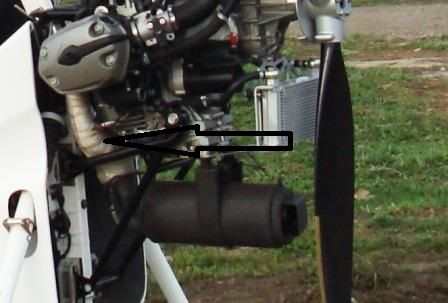

Скажите, пожалуйста, что это за материал и в каких магазинах продается?
    24,5 КБ · Просмотры: 328
https://ru.aliexpress.com/item/10M-Titanium-Thermal-Exhaust-Header-Pipe-Tape-Heat-Insulating-Wrap-Tape-Fireproof-Cloth-Roll-With-Durable/32787009891.html?spm=a2g0v.search0104.3.46.58bc500453iAMb&ws_ab_test=searchweb0_0,searchweb201602_4_10152_10151_10065_10344_10068_10342_10343_10340_10341_10543_10084_10083_10618_10307_10301_5711220_5722320_10313_10059_10534_100031_10103_10624_520_10623_10622_10621_10620_10142_10125,searchweb201603_6,ppcSwitch_5&algo_expid=8193d3f4-b8bc-4503-8720-17aaa1812a7a-6&algo_pvid=8193d3f4-b8bc-4503-8720-17aaa1812a7a&priceBeautifyAB=0
В китае есть все)))
Блин, ну это все дорого или долго. Как можно выйти, если у меня есть рулон стеклоткани и ведро эпоксидки?
Очень просто. Стеклотканью все обматываешь и сверху промазываешь выскотемпературным герметиком. В любом авто магазине стоит не дорого. Есть еще герметик до 1100гр. для печей каминов и пр. Этот в строительных магазинах. Можно еще дешевле это жидким стеклом или конторским клеем. Промазывать нужно для того, чтобы ткань не шелушилась от температуры. Иначе ткань очень быстро распадается. Ну и для полноты картины, есть еще такое покрытие  "Броня" http://www.nano34.ru/thermalinsulation/classic.php
Трубы с температурой далеко за сто гр. можно спокойно трогать руками.

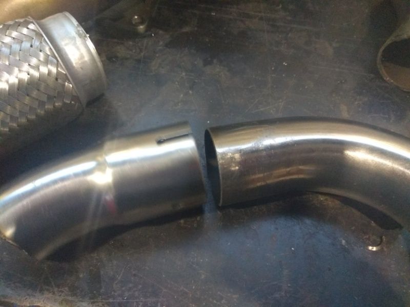

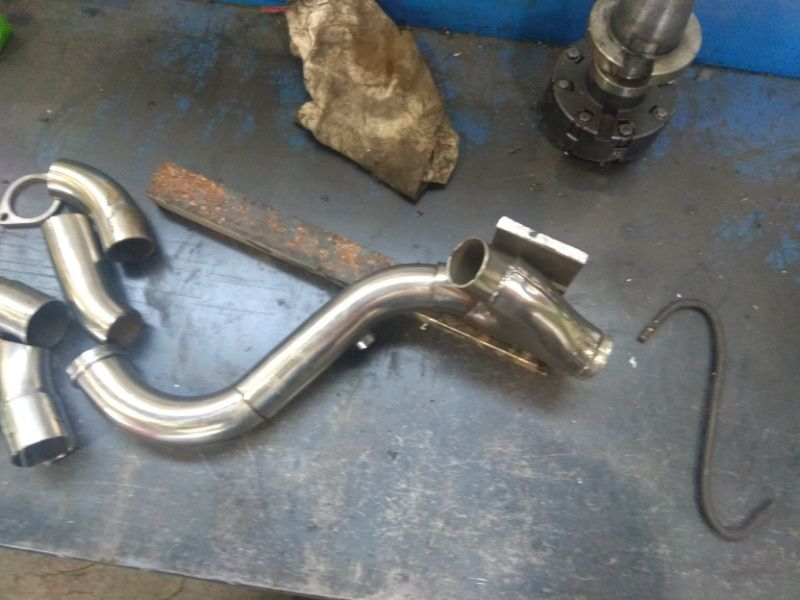

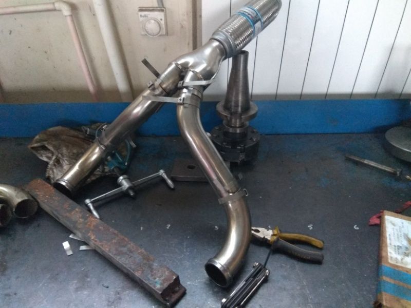

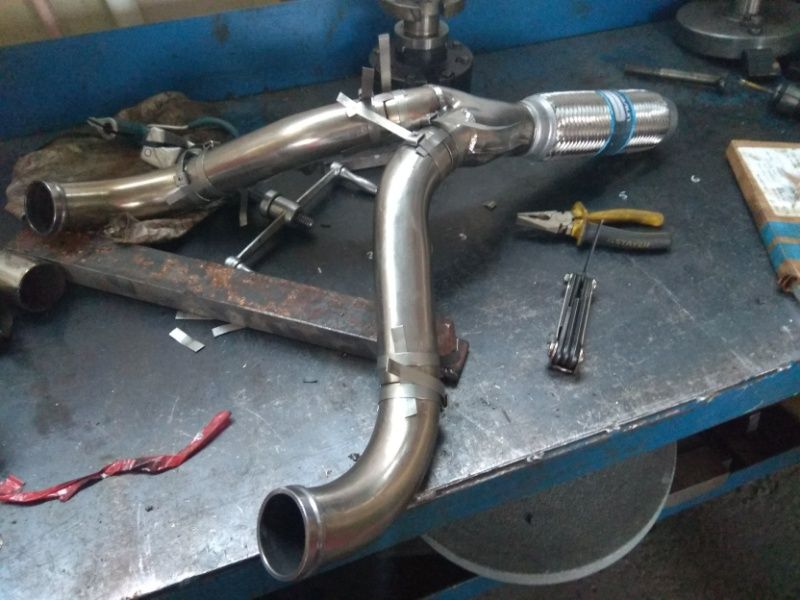

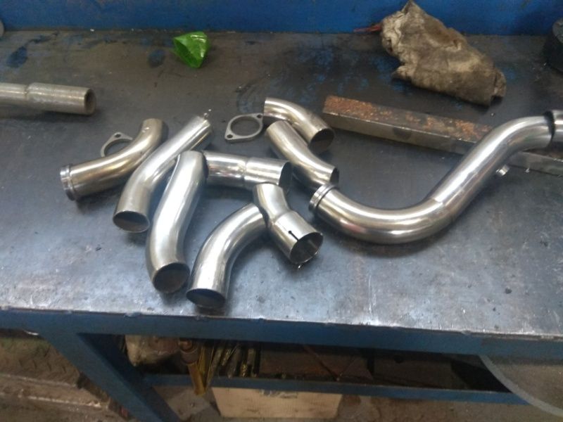

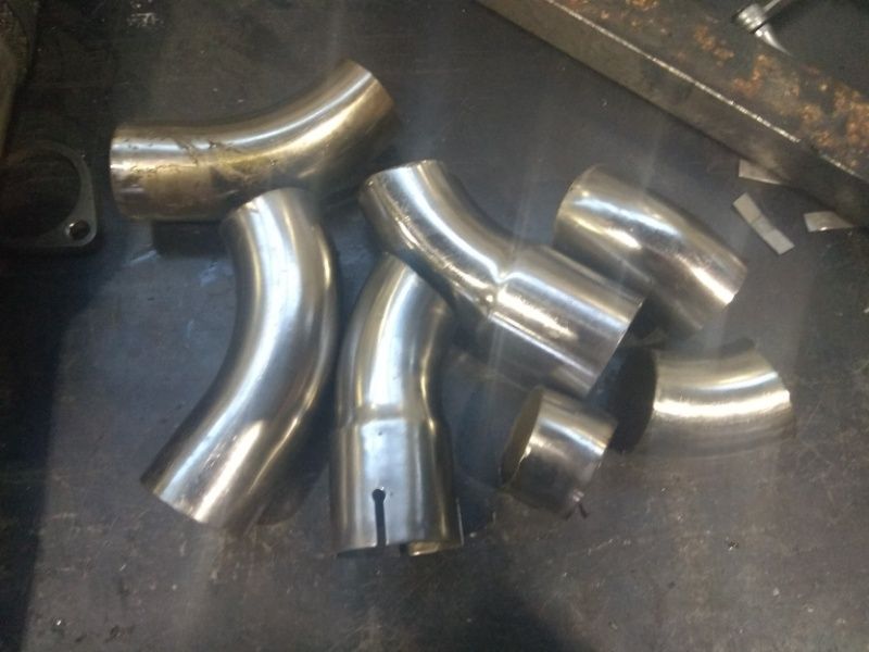

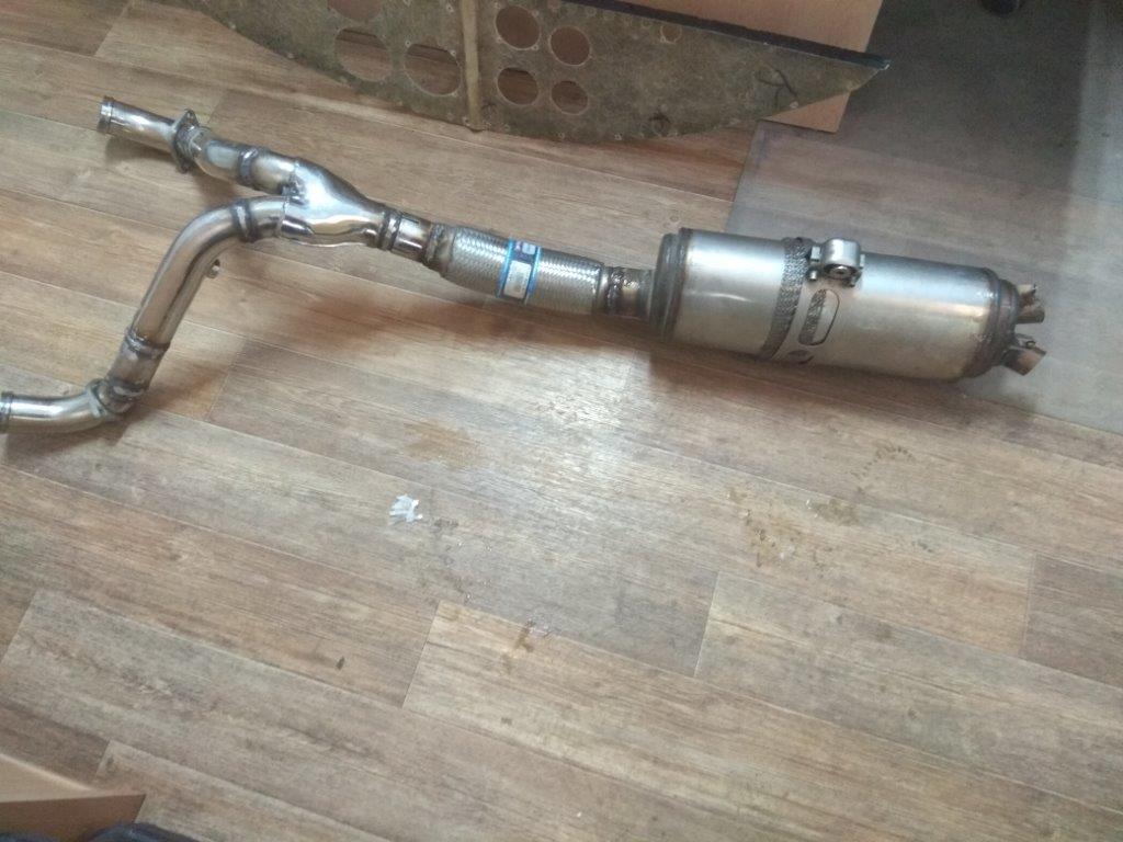

Сегодня, глубоко выдохнув, распилил выхлопной коллектор на маленькие части.
Затем, начал обратную сборку.
    60,7 КБ · Просмотры: 300
    61,7 КБ · Просмотры: 247
    69,9 КБ · Просмотры: 297

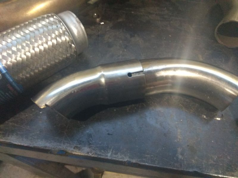

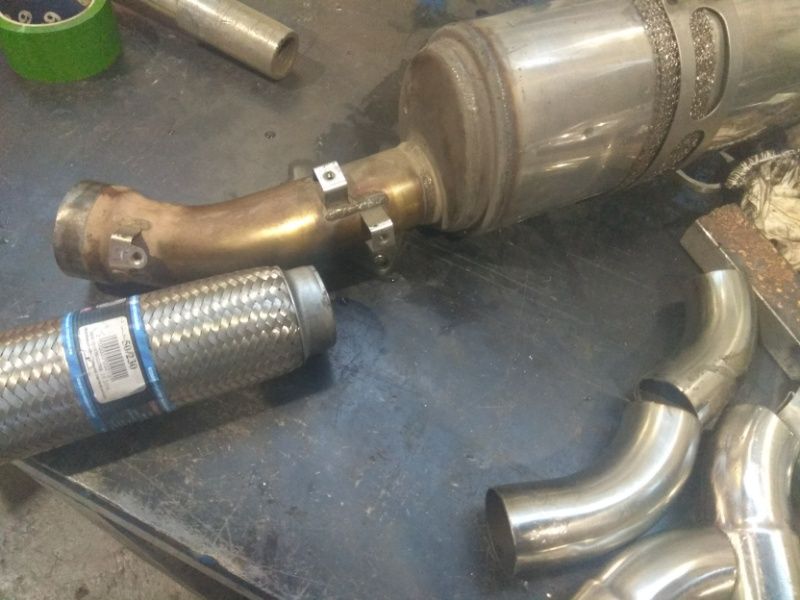

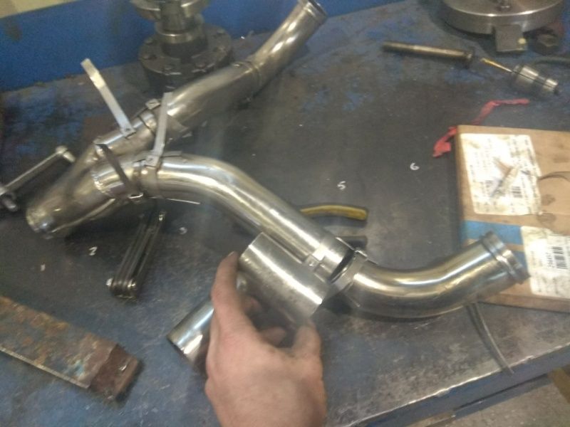

Ну и примерил к мотору.
Оказалось, что высоты не хватает, хорошо, что осталась пара прямых отрезков, их и добавлю. Сварщик будет только в понедельник, поэтому, выхлоп закончу только в понедельник.

Вот эти вставки ещё будут.
От старого коллектора мало, что осталось)))
Ещё нужно будет обрезать глушитель.

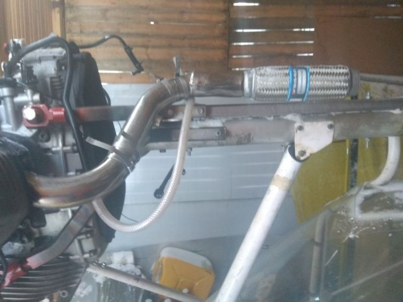

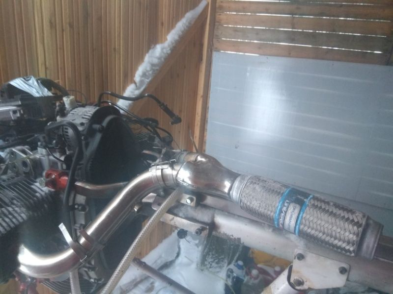

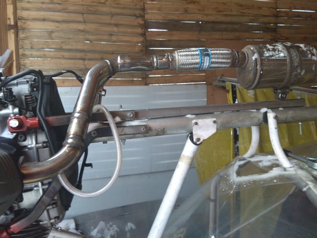

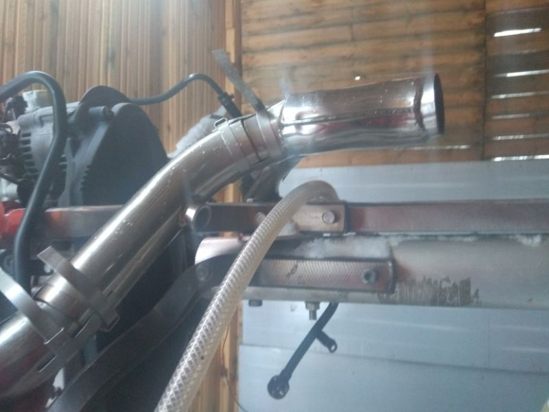

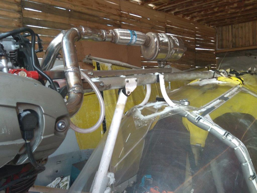

Доделал, все-таки, сегодня выхлоп.
Ну и набегался я с ним, на даче нет наждака и вот, закрепишь на базе, везешь на дачу (около километра), там смотришь где подточить и везешь обратно подтачивать, к вечеру еле ноги переставлял, по подогнал. Швы ожидал красивее, конечно, но чудо сварщик, с начала долго пытался аргоном варить, а потом я ему сказал варить электродом. в общем, что получилось то получилось, все равно, труба будет обернута в ткань.
Варить надо было нержавейкой. Под термоизоляцией швы и металл очень сильно и быстро скорродируют, тем более если варили простым металлом.
И еще один момент. Хомут глушителя желательно прикрепить к самому глушителю. Например парой вытяжных заклепок. Иначе будет съезжать.

Спасибо, принято. Уточню, чем варил.

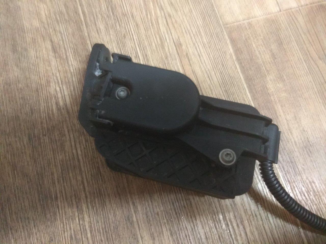

Еще один вопрос: если я выкушу этот блок, работать мотор будет? Как я понимаю, он отвечает за заслонки на выхлопном коллектое, которых сейчас нет.
    161,4 КБ · Просмотры: 292
Данный блок Вам нужно оставить .только тяги убрать от него

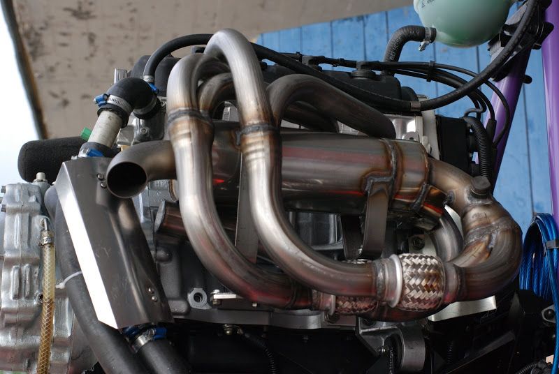

Возьму на себя смелость порекомендовать вместо вставок на фото №2 в отв 549 - тоже вварить короткие сильфоны. Опираясь на опыт войны с выпуском автоконверсии Хонды - способность труб рваться от термических перепадов, сопряженных с вибрацией и обдувом открытым потоком - просто выдающаяся. А У Бумера еще и темп. выхлопных газов, если не ошибаюсь, поболее автомобильной будет.
Чтоб было понятно, речь о вот такой, хитровыделанной дудке...
