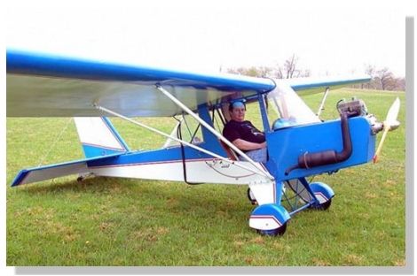

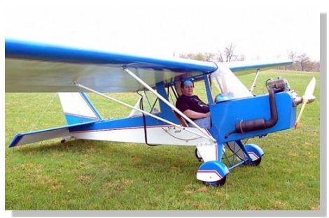

AirLony "SkyLane"
...Air Lony Skylane КИТ
/me
Машина очень интересная, конструкция смешанная, но по чертежам ее строить, это целая эпопея, вероятно, а кит недешовый будет.
Плюс она ангарного хранения, прибавте к цене кита ангар или аренду его 🙁

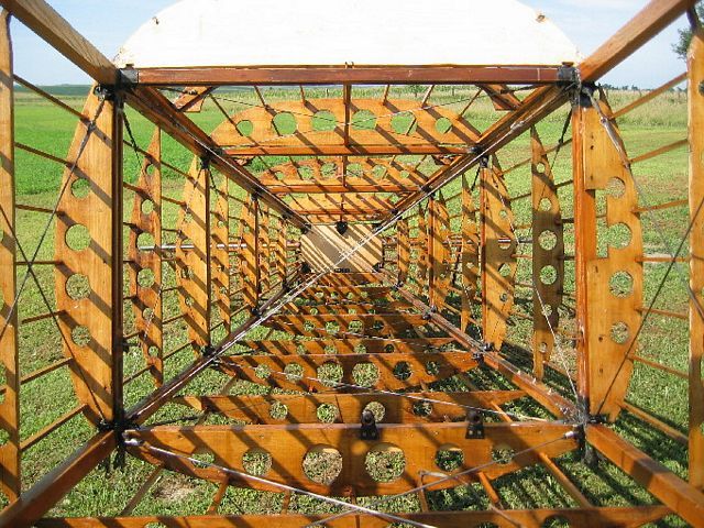

А так - я очень люблю старые машины , периода до 40 годов , там приминение древесины более рационально чем в современных машинах, они похожи на музыкальные инструменты, ажурные конструкции со струнами - расчалками, в них душа живая.
А нынешние уже не то, хоть и из дерева сделаны :-?

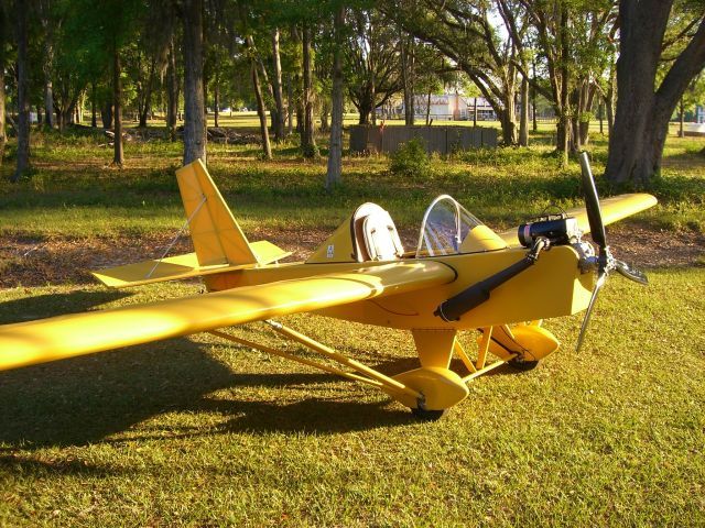

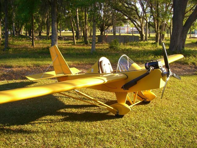

Мой самолет я усложнил сам :-[, может и глупая затея с моей стороны, но это почти то что я рисовал раньше, когда интернета небыло, деревянный высокоплан, Макс сейчас взял за основу, внеся свои изменения.
А так Мини-Макс или Хай-Макс, в своей базовой версии, попроще думаю будут Арго, да и Аргошное свободонесущее крыло меня всегда настораживало.
А поплавки - помаятся прийдется, но думаю полеты над водой все это компенсируют, не будет привязки к сухопутному аэродрому, и при отказе СУ можно будет сесть всегда, удалятся от воды не буду.
    104,1 КБ · Просмотры: 239
    29 КБ · Просмотры: 233
+Макса, подробные чертежи
-Арго, отсутствие подробных чертежей
