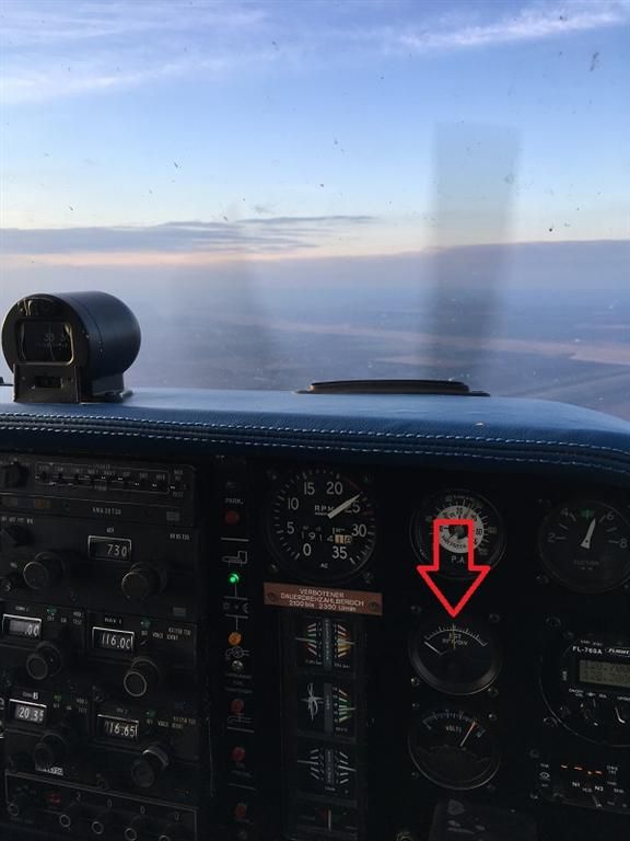

Почему прибор EGT(ТВГ) у Вас в полёте ничего не показывает?
Неужели такая "богатая" смесь? Может поэтому и хлопает в глушителе. Свечи смотрели?

Давно это явление появилось? В смысле появилось внезапно или сначала было малозаметным, а потом усугубилось?
Несколько часов назад. сначала хлопки были единичны дальше больше.После стал плохо запускаться на горячую после прибор EGT  начал непонятные для меня показания выдавать :-X
Свечи еще не смотрел. Смесь беднил по методу дыр дыр 😱 думал прибор неисправен.Просто у меня всегда были приборы показывающие конкретную температуру.
Забыл уточнить летаю на 100 лл двигатель лайк io-360
А кто у нас может проверить и отрегулировать топливную систему, почистить, если надо, инжекторы и т.д. в европейской части России?
Посмотрите сам датчик EGT. Возможно он развалился и выпал из выхлопного коллектора. Таким образом через отверстие датчика в горячий выхлопной коллектор попадает воздух, отсюда хлопки.
Нужно осмотреть свечи. Если внешний вид у всех одинаковый, то для начала почистить их и посмотреть к чему это приведет. Если в одном из цилиндров свечи явно отличаются по виду, то будем выяснять что с ним не так.

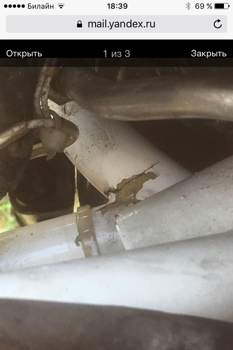

Беда! :-[Нашёл трещину на мотораме.
Люди подскажите искать новую или пытаться варить? :-[
    78 КБ · Просмотры: 330
Варить можно, но после сварки нужен отпуск в печи, чтобы снять внутренние напряжения. Обычно моторамы варят из хиромансиля,  а эта сталь как раз и требует отпуска после сварки. Если этого не сделать, появляются такие трещины.
P.S. Блин, на хрена делают такие вещи из хиромансиля? Ст. 20 великолепно варится и не требует последующей термооработки!  Вам найти сварщика дядю Васю, который сварит мотораму по Образцу? И с гарантией качества.
Самолёт импортный - возможно там применяли другую сталь.
Вполне возможно там сталь импортная - 4130.
Её можно варить не отпуская, но желательно сварочным аппаратом TIG или автогеном(хотя им не желательно - там кислород).
