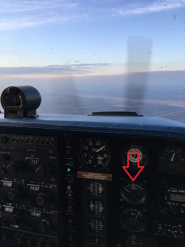

Люди добрые помогите 🙂 Как правильно считывать показания с данного девайса ума не приложу 🙁
    55 КБ · Просмотры: 267
Ром привет. Ты бы поподробнее фото сделал. Не видно же ни хрена.
Сними девайс, посмотри табличку и все станет ясно. Или тебе лень?)
Люди добрые помогитеКак правильно считывать показания с данного девайса ума не приложу
Этот прибор помогает выбрать лучший топливный расход или установить наибольшую мощность двигателя на выбранном режиме работы(75%, 65% и т.п.)
Для этого нужно на круизе(допустим с 75% мощности двигателя) начать обеднять смесь до тех пор пока стрелка EGT не достигнет своего пика, а потом начнёт падать. Этот пик будет наилучшей смесью воздуха и горючего, что даст наилучшую экономию горючего в полёте на данном режиме работы двигателя. Но в этом режиме двигатель не достигнет максимальной мощности. Если Вы хотите получить максимальную мощность, то нужно "обогатить" смесь примерно на 100 градусов F, т.е. смесь нужно обогащать пока стрелка не "упадёт" на 4 деления(каждое деление 25 градусов F). Для лучшей комбинации мощности и экономичности обычно "обогащают" до снижения EGT от пика на 50 градусов F.
Жёлтая стрелка(устанавливается вручную) просто для установки на то значение, которое Вы выбрали. Это может быть значение пика EGT или значение температуры EG которую Вы выбрали(100 градусов или 50 градусов ниже пика).
Это общее правило, а для более точных значений температур "обогащений" смеси, смотрите мануал эксплуатации данного двигателя установленного на Вашем самолёте.

Так это температура EGT, оказывается!)
Не совсем. Как таковой  EGT он не показывает, а только качество воздушно-топливной смеси.
А сам прибор показывающий EGT, по моему под ним.
А никого не смущает, что на приборе белым по-черному написано "EGT"? 🙂
(а на нижнем написано "VOLTS" - кто первый догадается, что он измеряет?)
Малиш все правильно написал, это указатель ТВГ, служит для определения пика этого параметра при ручном обеднении смеси и дальнейшей корректировки в соответствии с РЛЭ.

Что я имел ввиду, что шкала на этом приборе не имеет показаний самой температуры выхлопных газов. К примеру 1600 градусов F(примерно 780 градусов С) и т.д.
Увеличил фотографию - действительно прибор снизу, это вольтметр. Пардон.
