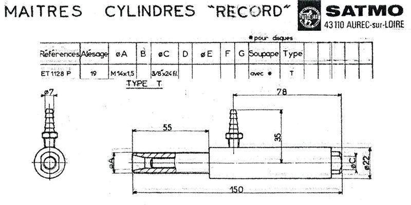

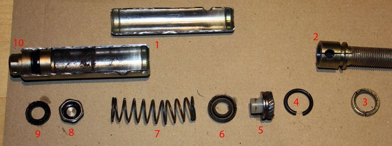

На днях снял один из главных тормозных цилиндров с педалей. Требуется опознание, от чего сей агрегат. На корпусе надписи "F11" и "D".

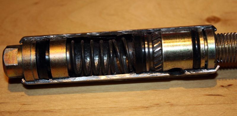

Накопал в интернете немного информации по главному цилиндру.
Описание к крайнему фото:
1 - Корпус
2 - Нижняя направляющая втулка штока, имеет резьбовую часть для крепления цилиндра, отверстие под штуцер подвода гидрожидкости и два уплотнительных кольца (внутреннее - уплотнение штока и наружное - уплотнение с корпусом).
3 - Обжимное кольцо для поз.2
4 - Уплотнительное кольцо (уплотнение между поз.1 и поз.2).
5 - Поршень.
6 - Манжета поршня.
7 - Возвратная пружиной поршня.
8 - Клапан (пропускает жидкость в обоих направлениях, в сторону рабочего цилиндра свободнее).
9 - Плоское уплотнительное кольцо (уплотнение между поз.8 и поз.10).
10 - Верхняя втулка под штуцер, завальцована в поз.1
Прокачка рекомендуется от цилиндра к бачку.

Занятная конструкция..еще бы найти где новые заказать, кто производитель..
Производитель  SATMO (Франция), его номер ET 1128 P, есть ещё такой номер этой детали - Z00.N7643410128 (из Сокатовского каталога).
Заказать можно попробовать там:
http://www.sokoltechniks.ru/catalog/aviazap-ivs/?p=9171
перетряхнул весь сайт SATMO-там шланги,фитинги и проч..насколько я понял-тормозные цилиндры сами они не производят,поскольку с тормозной позиции дают ссылки на своих французских автопроизводителей-рено,пежо,ситроен..) так что дальнейшие поиски видимо надо вести в этом направлении.. 🙂
Вот тут они ссылаются, что производят детали для Сокат:
http://www.satmo.com/site/reste/pages_en/clients_en.html. Нужно им писать, деталей для самолётов в каталоге нет.

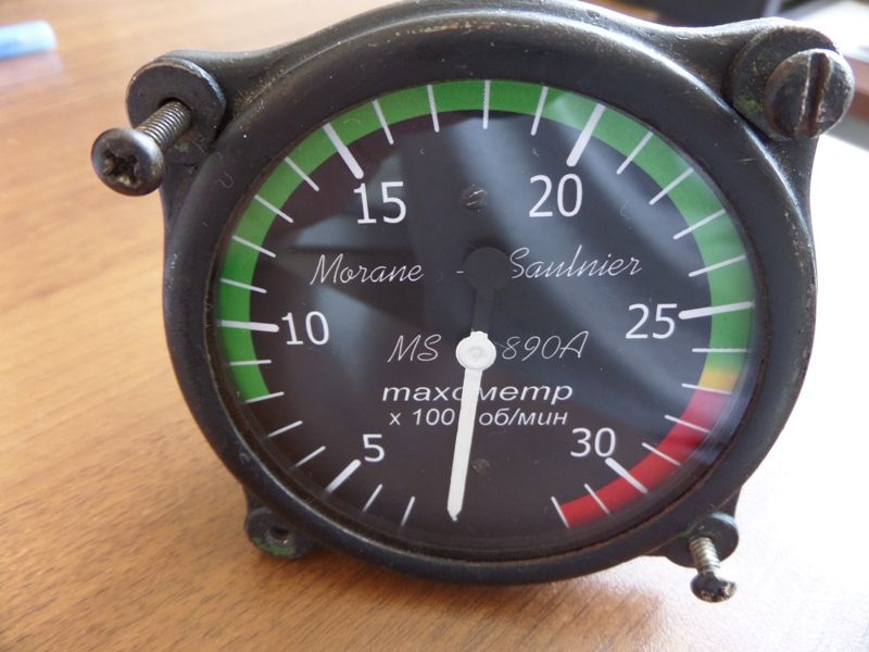

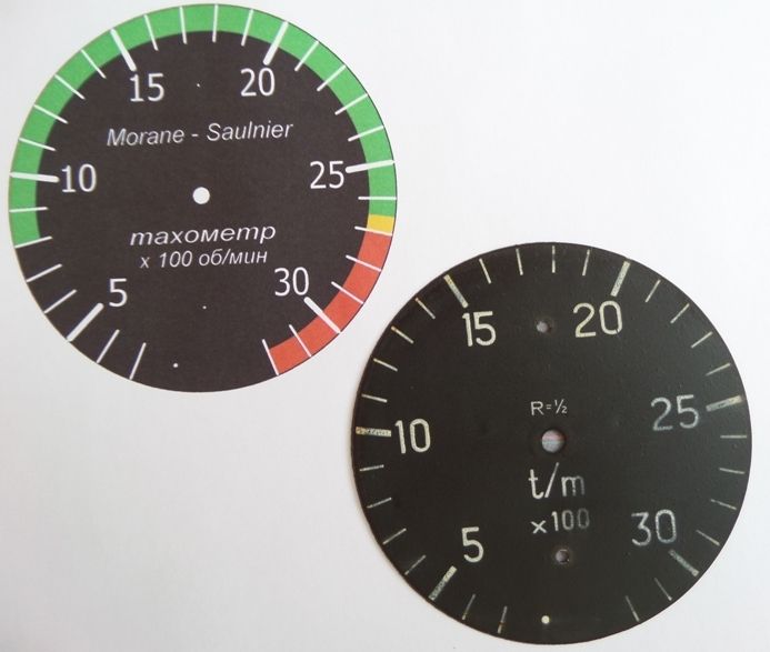

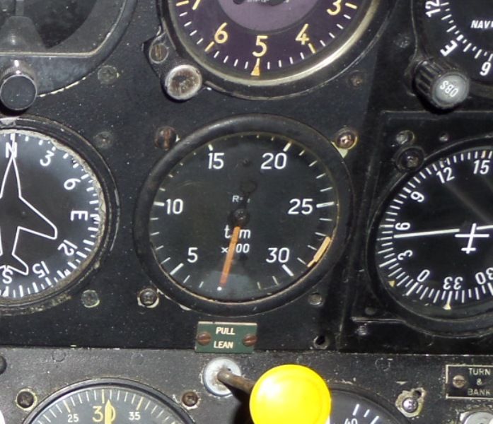

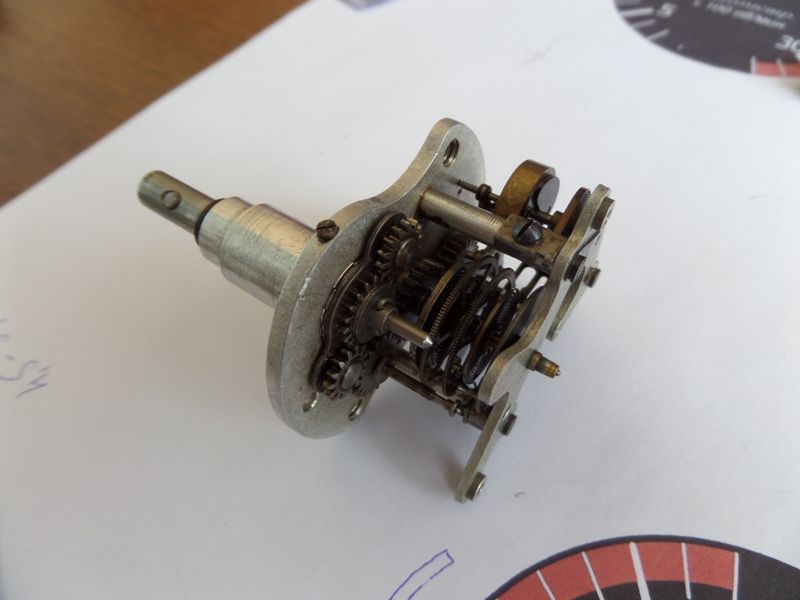

Позанимался творчеством - обновил тахометр:
на первом фото что было, на втором как стало, на третьем - оригинальная конструкция "начинки".

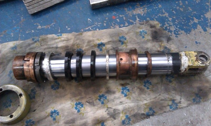

Во время зимних морозов просел правый амортизатор, сначала подумал, что стравило давление азота, но при замере манометр показал 36 кг/кв.см. (при норме 32). Стравил давление и слил жижу грязно-серого цвета, которая только запахом напоминала гидрожидкость.
Разборка показала, что амортизатор находится в хорошем состоянии и вполне работоспособен, есть незначительная коррозия внутренней поверхности цилиндра в районе верхней направляющей втулки штока. Дело в том, что поясок верхней направляющей штока заправляется консистентной смазкой, которая предохраняет от попадания воды внутрь цилиндра (под круглую гайку), если смазка старая, то она не выполняет свои функции в полном объёме.
Уплотнение штока выполнено в виде шевронного уплотнения (состоит из 5 частей, два наружных алюминиевых профильных кольца и три манжеты). Манжеты оказались в хорошем состоянии, правда верхняя слегка пожёванная наружным кольцом, но вполне рабочая. Всё равно манжеты будут заменены на новые.
В общем сделал вывод, что все амортизаторы нуждаются в профилактической переборке. Как будет готова оснастка, сделаю небольшой фотоотчёт по переборке и замене манжет.
Здорово получилось! А в указателе скорости возможно также поменять циферблат, что бы скорость в милях и км/час была?
Вполне возможно! Циферблат рисуется в CorelDRAW, печатается на самоклейку и клеится поверх оригинального циферблата (для пущей надежности покрывается пленка сверху лаком с баллончика). Самое главное аккуратно разобрать спидометр, особенно снять стрелку.
Фото промежуточного варианта:

Я посмотрел на свой тахометр, создалось ощущение, что стекло под циферблат завальцовано.
А сектор от 2150 до 2350 красным не будете помечать, как велит РЛЭ на Сокату?
