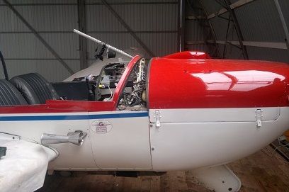

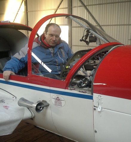

Спасибо за фото. А почему рамку стекла целиком не сняли? Мне показалось, что она съёмная.
Ещё вопрос - стекло в рамку просто вставлено или на герметике сидит?

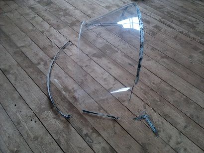

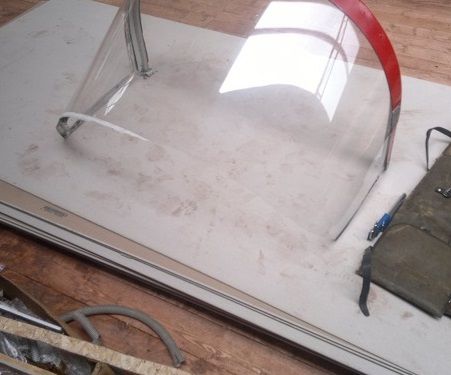

Прошлое стекло у нас было в плохом состоянии, а из-за паров бензина, стало трескаться на глазах. (Подкапывал до починки бензокран).
С таким стеклом стало просто страшновато летать. После съёма старого стекла опасения подтвердились - целым его из рамки вытащить не удалось, оно развалилось на несколько частей.

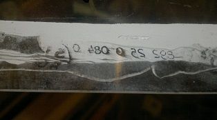

Старое стекло имело оригинальные штампы и было установлено на самолёт в 1992 году.
Стекло, похоже, было из поликарбоната. (Чтобы точно узнать, надо поджечь кусочек, но мы решили сохранить пока, для вырезания шаблона.)
Можно снять полностью рамку, но в этом нет нужды и это лишние трудозатраты.
По мысли инженеров Сокаты, как я понял, стекло не нуждается в герметике, так как вода, попавшая под стекло, стекает по пазам, в которые вы его установили, наружу самолёта. Тем не менее, мы промазали герметиком снаружи, кроме основной рамки, так как после вставки стекла там были некрасивые щели в миллиметр, полтора.

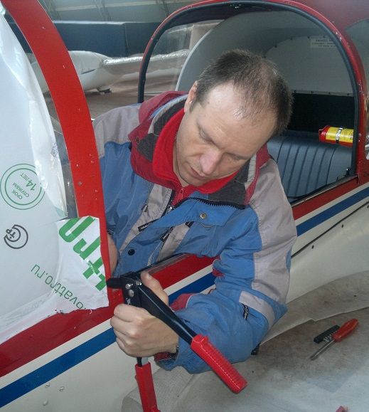

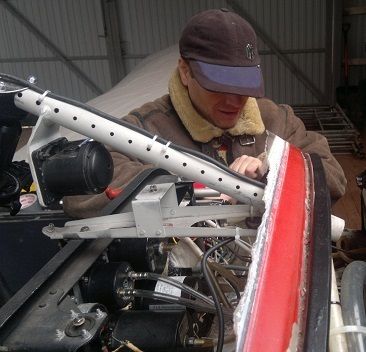

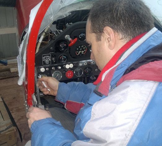

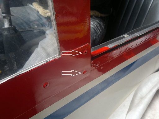

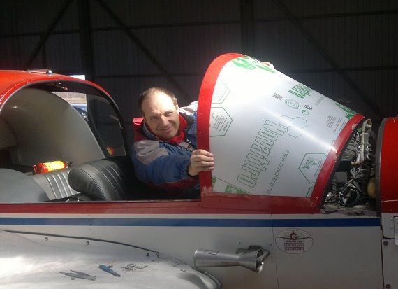

Технология замены такова.

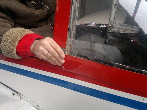

1. Снимаем центральную рамку.
Для этого расклёпываем две заклёпки, обозначенные на фото стрелками.
Откручиваем центральный болт наверху, который стоит между рамкой и центральной стойкой-воздуховодом ( у кого есть)
Откручиваем крепление рамки от фюзеляжа (с каждой стороны по три болта).

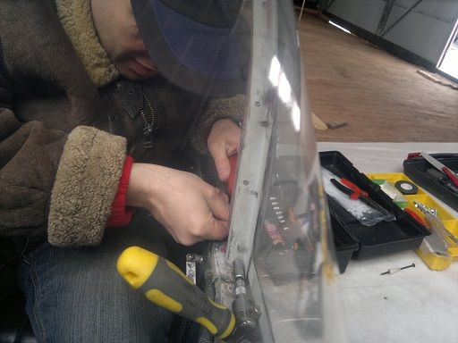

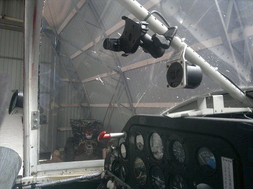

Снять трубу с направляющих внизу, открутив два болта, нам не удалось - очень плотная посадка, поэтому откручивали крепление самих направляющих от фюзеляжа.
Тем не менее, снятые  болты внизу трубок рамки, очень облегчили доступ к головкам болтов, закрепляющих основание рамки.

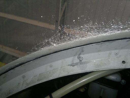

2. После того, как освободили центральную рамку, аккуратно сняли её со стекла. Потом вытащили само стекло.

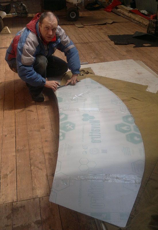

Порядок сборки обратный. Использовали 3 мм. поликарбонат с уф защитой с двух сторон.

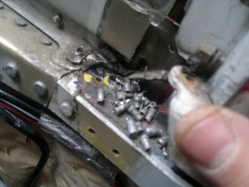

При снятии выяснили, что прошлые хозяева не стали снимать центральную рамку, а высверлили заклёпки и сняли верхнюю накладку центральной рамки. Об этом мы догадались, когда после снятия центральной трубки, оттуда вывалилась куча старых, высверленных корпусов заклёпок. На фото видно.
Весьма странное решение 😱

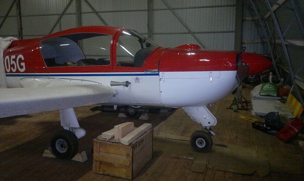

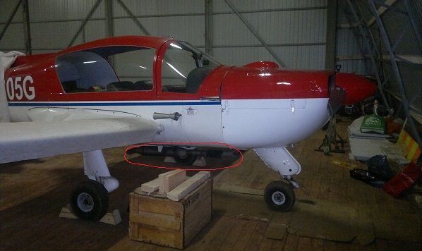

Снизу у Сокаты болтается длинный глушитель на пол днища. Подумываем его снять. Кто что скажет?
