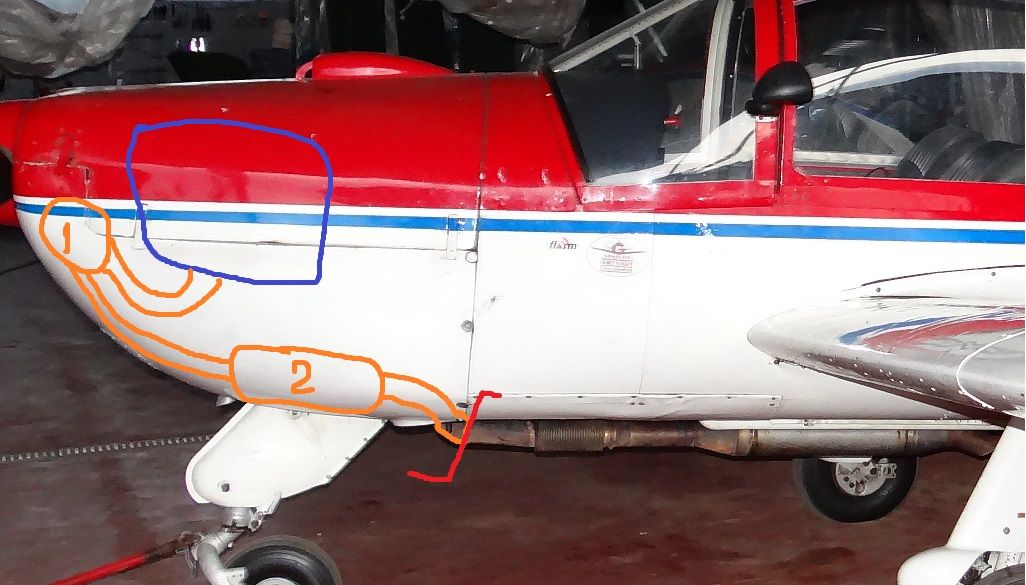

Кто подскажет?
Снизу у Сокаты болтается длинный глушитель на пол днища. Подумываем его снять. Кто что скажет?
;D а че..нормальный такой фаллический символ, зачем снимать то)
Если серьезно никогда не понимал как можно такое подвесить на самолете, жесть)
Прилетай ко мне в ватулино пока сокату не забрали-обмерим, снимем размеры, закажешь себе норм глушитель , есть люди сварят нормально.
Погода установится боле-менее, обязательно в Ватулино слетаем.
А варить ещё глушитель, нет смысла. Там, под капотом, их ещё 2.
Первый, тот в который приходят все трубы из цилиндров и откуда обогрев берётся.
Второй, чуть выше места, где отсоединяется этот длинный глушитель, аля камаз.
Вот на схеме нарисовал глушаки и место где будет заканчиваться выхлопная система.

Европейцы со своими нормами шума обвешали весь самолёт глушителями))
Парадокс в том, что в RV без глушителей в кабине не особо шумней, чем в Сокате, обвешанной глушителями.
А снаружи да, наша Соката при пролёте по звуку электролёт напоминает))

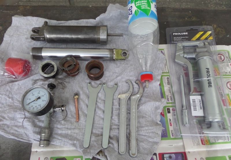

Для разборки амортизатора потребуются:
1. Ключ для круглых гаек с боковыми штырями для откручивания круглой гайки штока. Хорошо подходит ключ для болгарки с расстояниями между штырями 30 мм (для надежности взял два).
2. Два ключа для круглых гаек с боковым шлицем (диаметр 45 мм) для разборки поршня штока.
3. Головка на 16 мм для откручивания зарядного штуцера.
4. Приспособление для стравливания давления. Его придётся изготовить самостоятельно, либо подобрать что-нибудь подходящее (резьба на за зарядном штуцере такая же, как на ниппеле шины, внутри штуцера расположен шариковый клапан). Тут немцы описывают приспособление:
http://www.morane.de/eram.htm
Я использовал приспособление для накачки колес Ми-8, немного переделав.
Остальной инструмент стандартный.

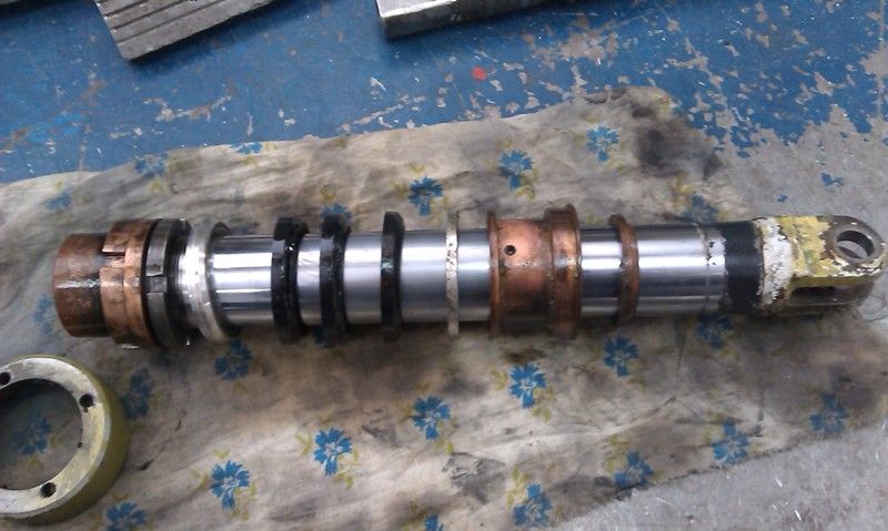

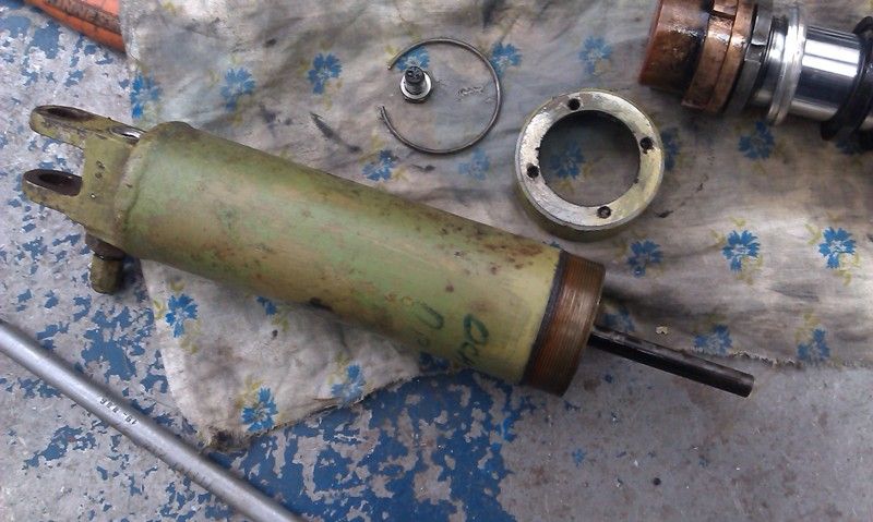

Откручиваем круглую гайку штока (удобнее это делать в тисках) и вынимаем сам шток амортизатора из корпуса. Внутри установлено пружинное кольцо, по этому может потребоваться небольшое усилие.

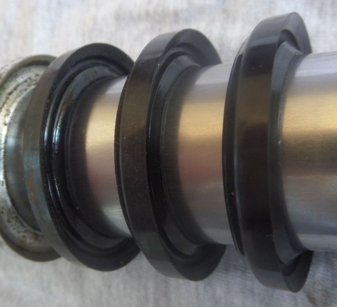

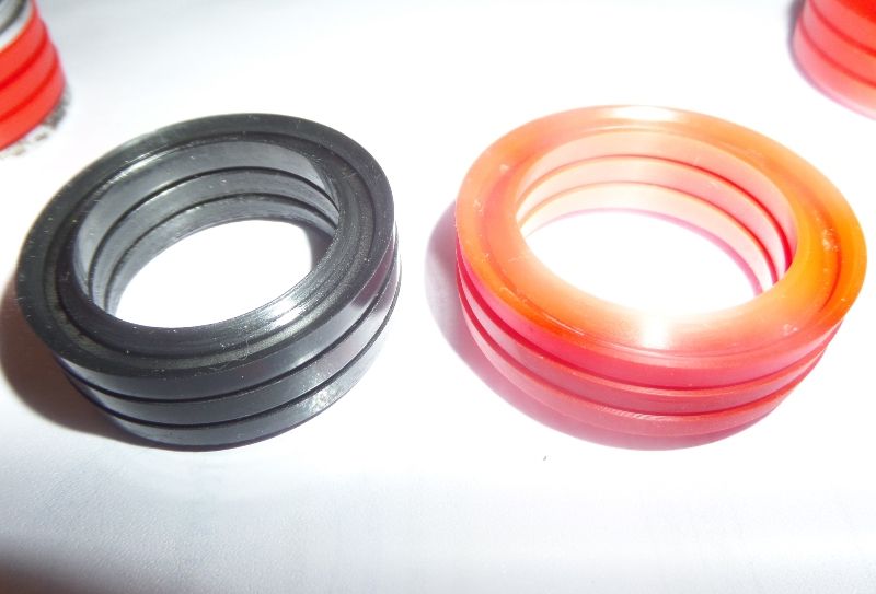

Манжеты шевронного типа, две в хорошем состоянии, одна наружная рабочая, но немного пожёванная. Оценив состояние манжет было принято решение заменить на новые. Естественно, в продаже нужного размера не оказалось, поэтому пришлось заказать изготовление новых манжет в количестве 9 штук для всех амортизаторов. Материал - полиуретан.

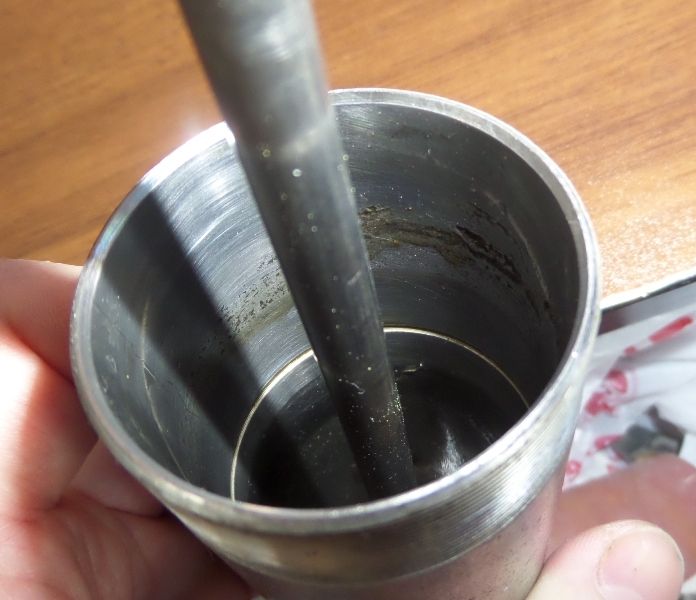

Если смазка на втулке старая или её мало, то во внутрь корпуса амортизатора попадает влага и провоцирует коррозию.
Очаги коррозии располагаются выше уплотнительных манжет штока, поэтому не причиняют большого вреда.
    47,9 КБ · Просмотры: 244

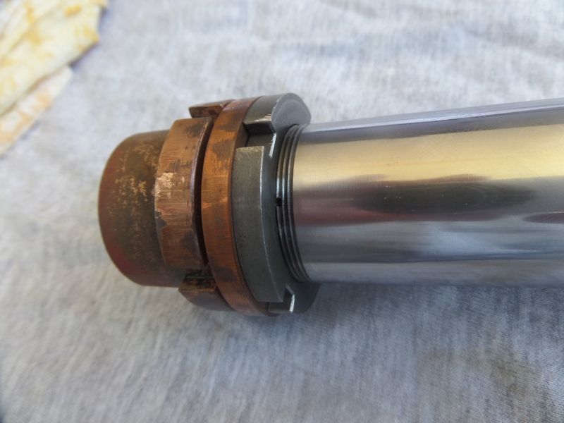

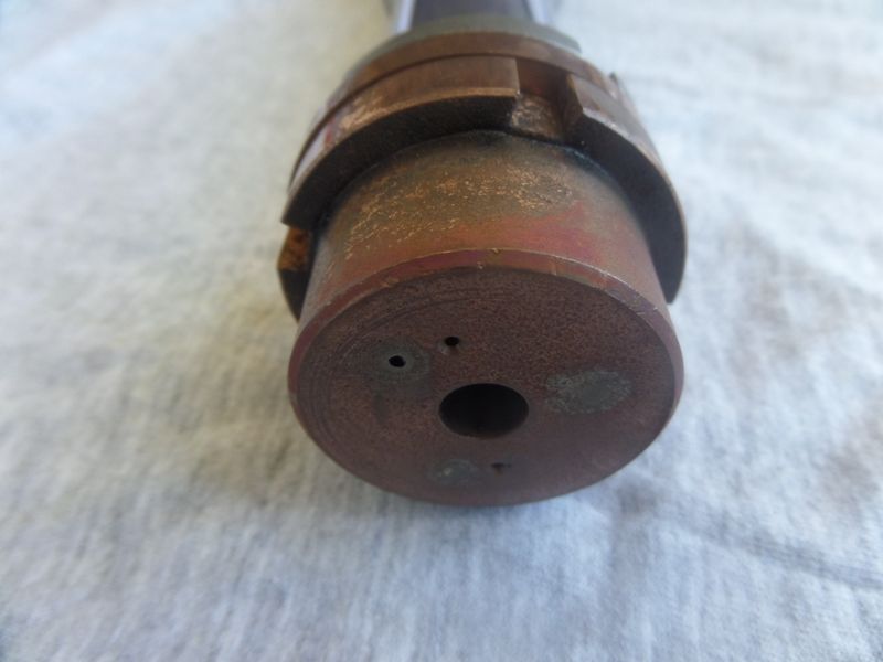

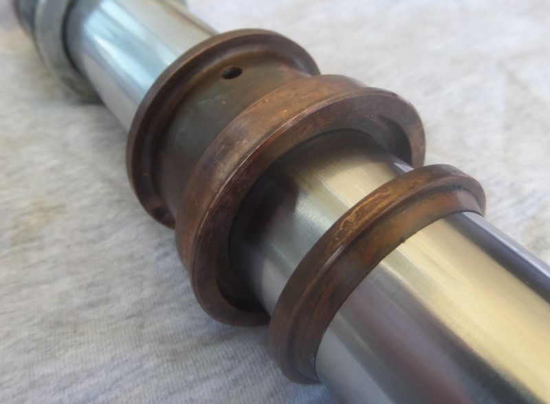

Поршень штока состоит из корпуса поршня, плавающего кольца и контргайки. Поршни амортизаторов основных стоек шасси имеют два калиброванных отверстия а передней - три, причем большего диаметра. В общем конструктивно амортизаторы  основных и носовой стоек отличаются двумя деталями: поршнем и корпусом амортизатора (а именно диаметром нижнего отверстия под болт), поэтому они не взаимозаменяемы.
    47,9 КБ · Просмотры: 257
    40,1 КБ · Просмотры: 253

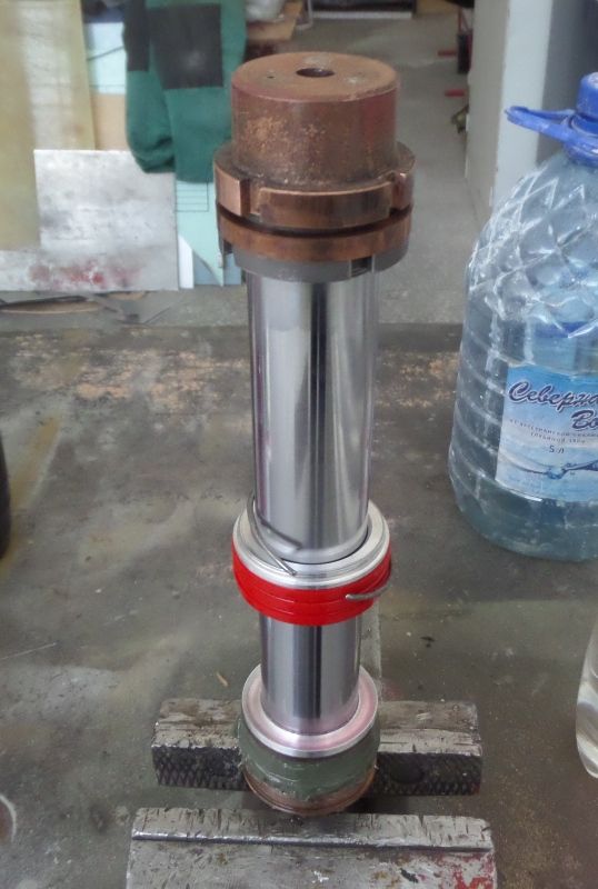

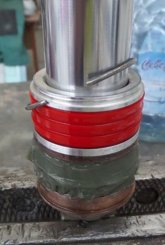

Собираем шток в тисках. Не забываем правильно сориентировать шевронное уплотнение. Верхнюю направляющую втулку штока набиваем консистентной смазкой (для этого использовал плунжерный шприц). Пружинное кольцо - важный элемент, не забываем установить.

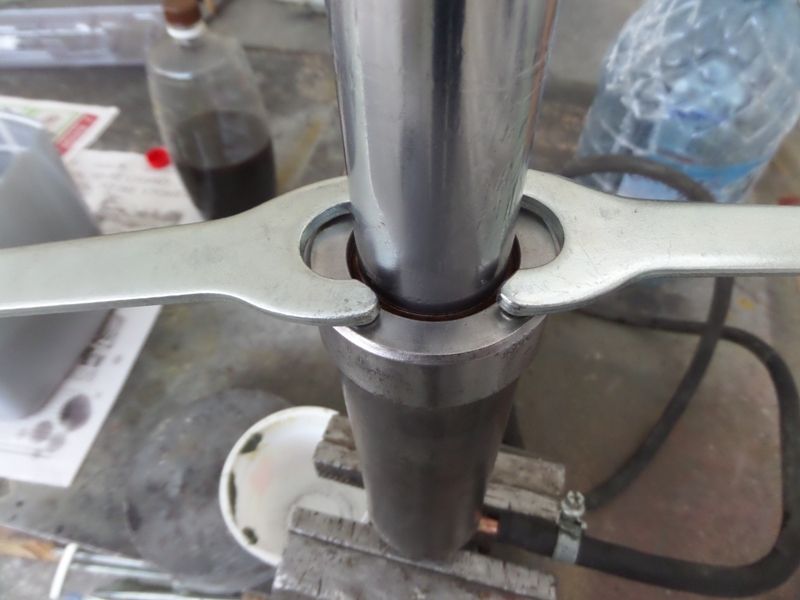

Вставляем собранный шток в корпус амортизатора и затягиваем гайку с помощью двух ключей для болгарки.
    47,1 КБ · Просмотры: 224

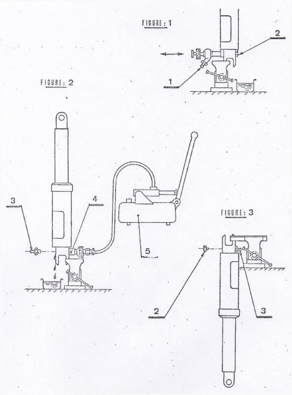

В амортизатор заправляется гидравлическая жидкость по спецификации MIL.0.5606В или DTD585 или AIR-3520 (это аналоги нашего АМГ-10). Примерный объём 200 куб.см.
Для заправки изготовил штуцер с резьбой М8х1,25, который вкручивается вместо пробки и шлангом соединяется с пластиковой бутылкой с гидрожидкостью. При заправке  амортизатор располагается в вертикальном положении, шток полностью выпущен. Порядок заправки показан на втором и третьем рисунке, где 2-пробка, 3-зарядный штуцер для азота, 4-самодельный штуцер М8х1,25, 5-пластиковая бутылка.

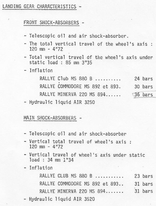

После заправки гидрожидкостью заряжаем амортизатор азотом. Ссылка на изготовление переходника есть в начале отчета. Перед зарядкой желательно правильно сориентировать вилку штока относительно корпуса амортизатора.
Необходимое давление берем в РТО:

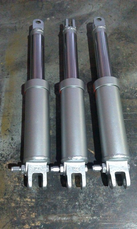

Зарядив азотом, выдержал амортизаторы несколько дней, течей не обнаружил. В завершении покрыл краской, результат на фото.

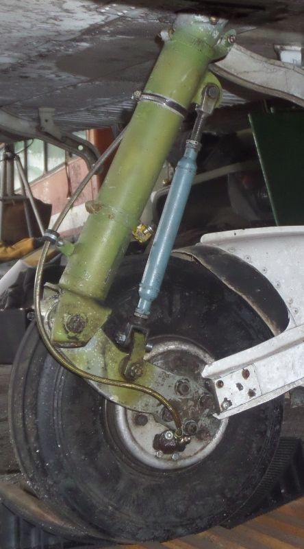

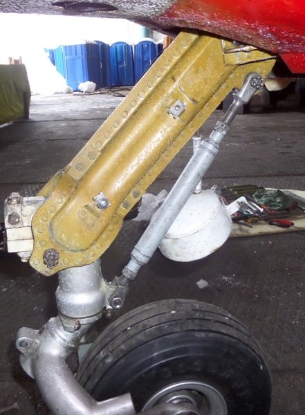

Чуть не забыл - на время переборки амортизаторов были изготовлены и установлены фальшамортизаторы на все три стойки шасси.
    50 КБ · Просмотры: 300
    56,4 КБ · Просмотры: 269
