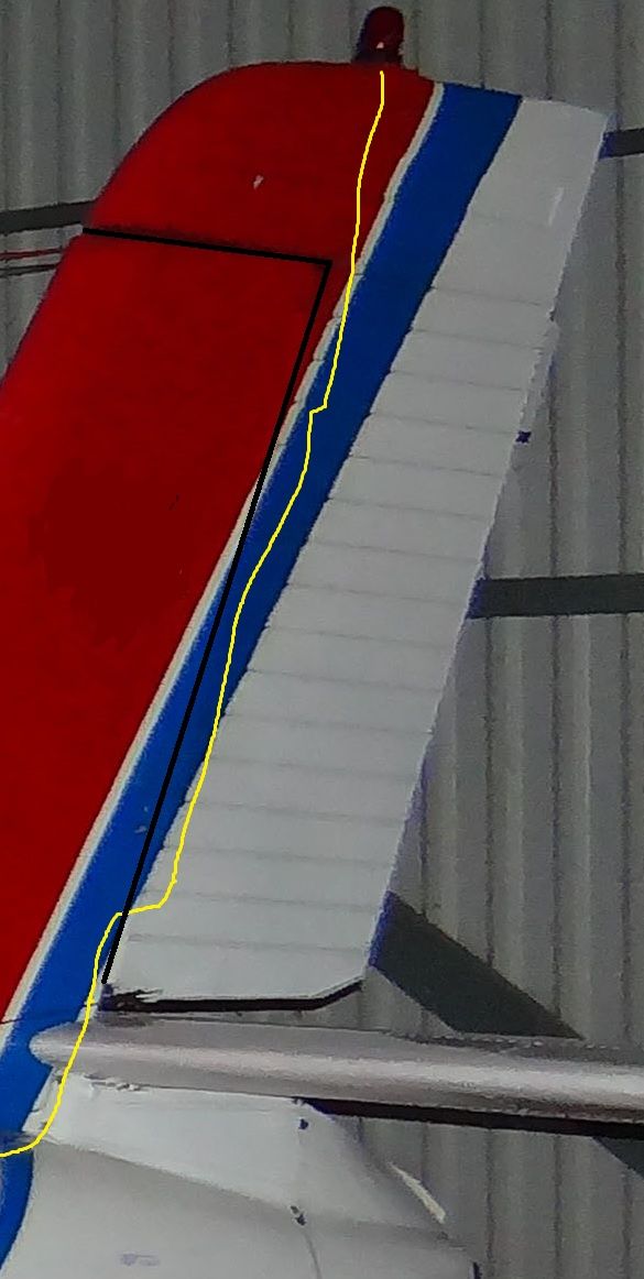

Проводка к маяку. Провод сперва поднимается по килю через отверстие в нижней петле крепления РН. Далее выше сантиметров на 10 переходит в РН и дальше вверх по РН.
    72,9 КБ · Просмотры: 252
По рулю направления провод идёт по внутренней полости руля.
Где конкретно в руле провод идёт не видно, но там где на рисунке(выше петли) провод входит в перо руля, там отверстие  и дальше провод уходит внутрь. Видимо через нервюры есть сквозное отверстие сверху вниз до этого уровня.
По самому килю провод идёт по наружной поверхности снизу из под обтекателя, далее через отверстие в петле навески РН и далее ныряет в отверстие в РН.
Спасибо! Придётся проводку прокладывать по наружной стороне лонжерона РВ.
Попробуйте посмотреть внимательнее. Расположение маяка наверху киля штатное, значит технологически должны быть отверстия.
По каталогам на киле устанавливается маяк, а на конце обтекателя(где крюк) белый БАНО.
Смотрел внимательно, нервюры глухие (есть только по паре дренажных отверстий по ~4 мм, через которые кабель не пройдёт) . Возможно у более поздних экземпляров самолетов изменили конструкцию нервюр РН, т.е. облегчили.
Отверстие, в которое кабель входит в лонжерон РН и есть 5 мм. Там кабель маленький совсем-2 провода в оплётке.
Понятно. Решение принято, проводка пройдёт по алюминиевой трубке, проложенной с наружи лонжерона, там места полно и не нужно лезть в "кишки" руля.
