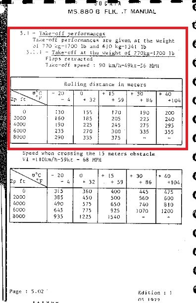

А есть ли люди, эксплуатирующие Сокату (типа ms-880) с двигателем О-200?
Понятно, что здесь он слабоват, но в РЛЭ написаны оптимистичные данные.
Оптимистичные данные даны для нового самолёта (с новой гладкой краской), без подсосов воздуха в фюзеляж и прочего, для нового двигателя на правильном бензине.
Поэтому оптимистичные данные нужно аппроксимировать на наши реалии.
По моим ощущениям, на всё нужно накидывать процентов пятнадцать.
Говорят, что ему (ms-880) не хватит и километра для разбега...
В РЛЭ есть таблица - судя по ней (взлетный вес 770 кг - максимальный для этого типа), при взлете с аэродрома с превышением ~600 м, при температуре +30, длина разбега будет составлять 225 м. Даже если накинуть процентов 15, то получится не больше 260 м - это тоже вполне оптимистично)

А взлётная дистанция при этих же условиях составит уже 650 метров. ( с погрешностью на состояние самолёта)Это при условии запаса в миллиметры, препятствий не выше 15 метров и точного до мм и км/час соблюдения РЛЭ параметров на взлёте.  На практике будет ещё более полого и зависит от квалификации пилота.
Хотя сама по себе Соката и не очень скоростной самолёт, но за счёт толстого крыла с хорошей механизацией отрывается и набирает очень даже бодро.
при +30, прев аэр 700 м, взл 870 кг, я на своей сокате 150 лс по бетону бегу 220-250 м, 100 сильная с 770 кг метров 350-370 бежать будет, к бабке не ходи
