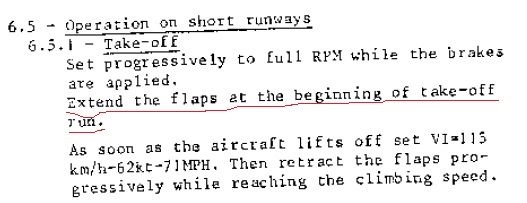

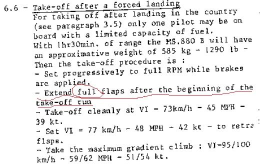

В РЛЭ нашел 2 варианта:
1. Взлет с короткой полосы: написано - выпустить закрылки, но не написано на сколько.
2. Взлет после вынужденной посадки: выпустить полностью
первый вариант
    23,6 КБ · Просмотры: 243
Там говорится об экстримальных случаях, и то с оговорками на скорости и ПЛАВНЫМИ уборкой закрылков в дальнейшем наборе. Я бы на это не расчитывал, если Вы не лётчик-испытатель.
Я могу перевести всё о чём там говорится ПРАВИЛЬНО.
первый случай не является экстремальным, а вот второй да
Я тоже не сторонник рискованных экспериментов, поэтому все методики в РЛЭ были сначала испробованы на бетоне длинной 1500м, после этого уже знал что самолет может и как, выпуск закрылков во второе положение на 50 милях дает резкий взлет и подъем метров на 10, удобно если полоса короткая и впереди препятствие, либо если грунт бугристый и желательно поберечь шасси и пораньше взлететь

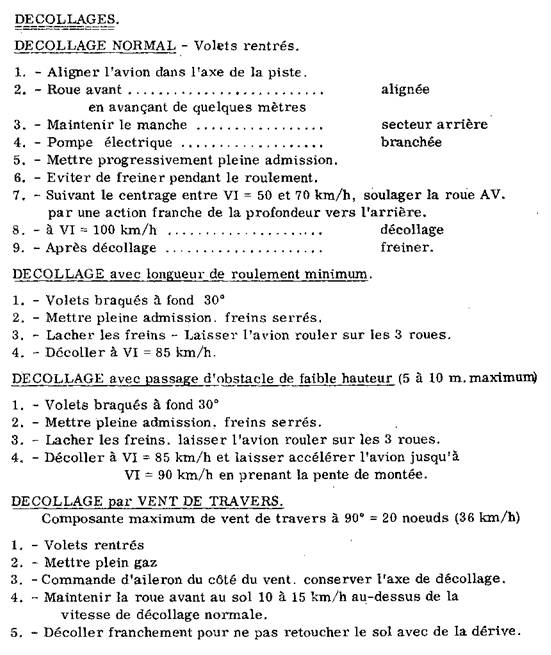

Возможно описания взлета в РЛЭ немного отличаются в зависимости от модели самолета. Вот что говорит оригинальный РЛЭ для MS890A:
второй пункт как раз про короткий разбег, но с постоянно выпущенными на 30 гр. закрылками.
