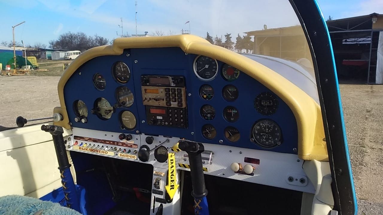

На Скайренджере механический выпуск закрылков, а на Сокате электрический! Как сожать будете при полном отказе электрики? 😁😁😁👍👍👍

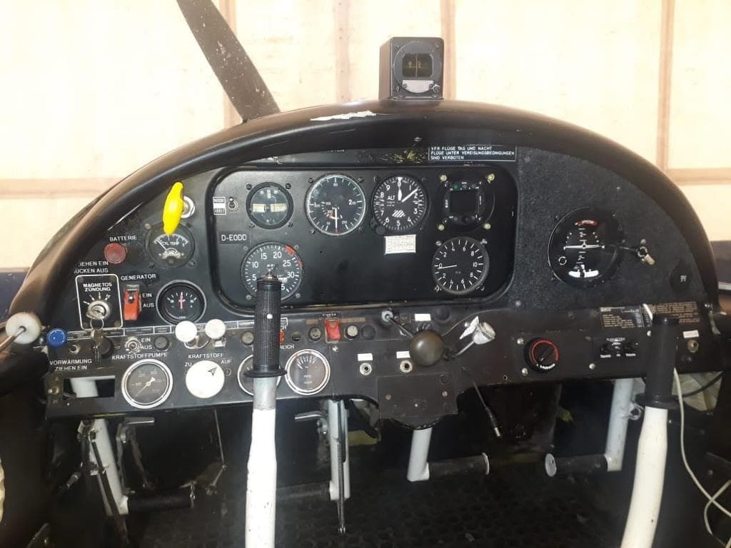

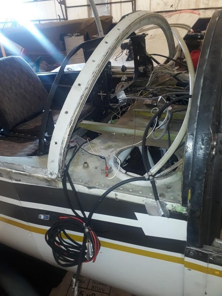

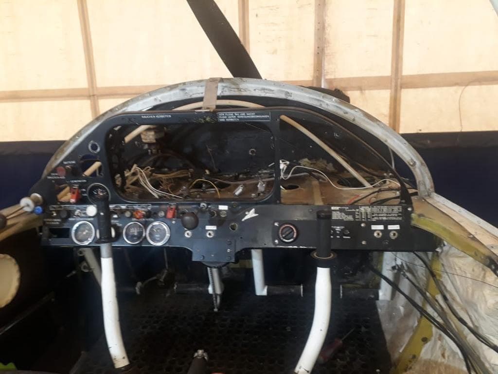

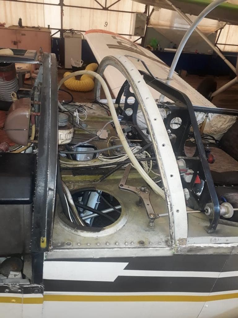

ПЕРВЫЕ ШАГИ НА ПУТИ К АПГРЕЙДУ🙂 раздербанили панель🙂 и сняли стекло для замены

На центральном тоннели, ниже указателя температуры карбюратора тумблер выпуска закрылков, справа от тумблера указатель на сколько градусов они выпущенны 10, 20, 30...Ниже, колесо регулировки триммера. Увеличте фото, все будет видно.
в общем общее недопонимание, мы за предкрылки начинали, а закончили закрылками 😀
Мы стекло меняли - обошлось высверливанием всего двух заклёпок - остальное, оказалось, трогать не надо.
