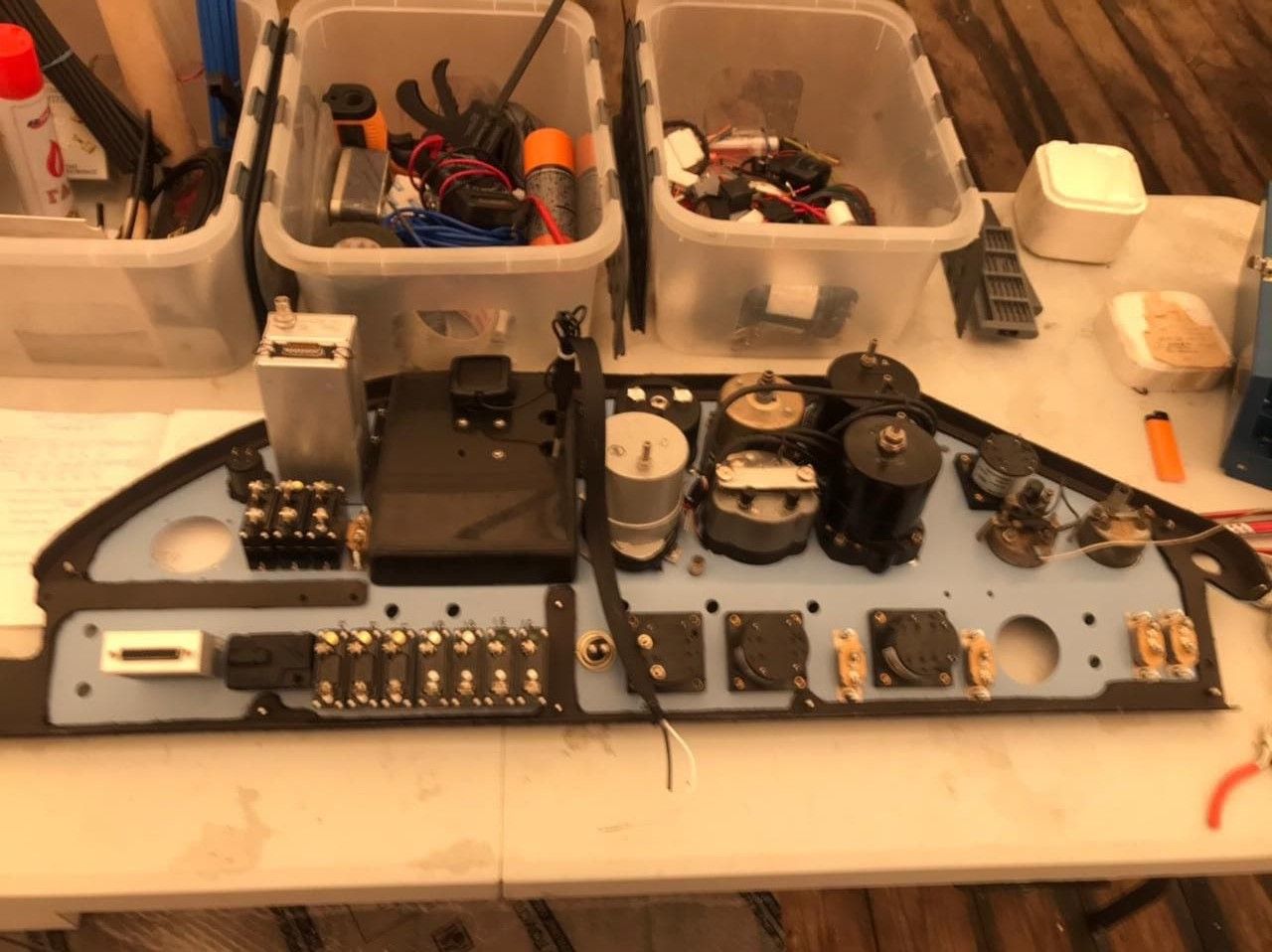

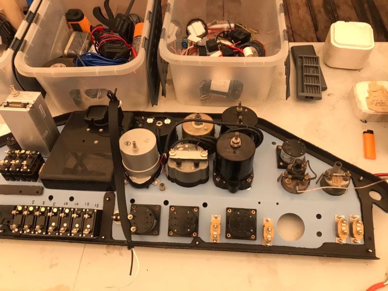

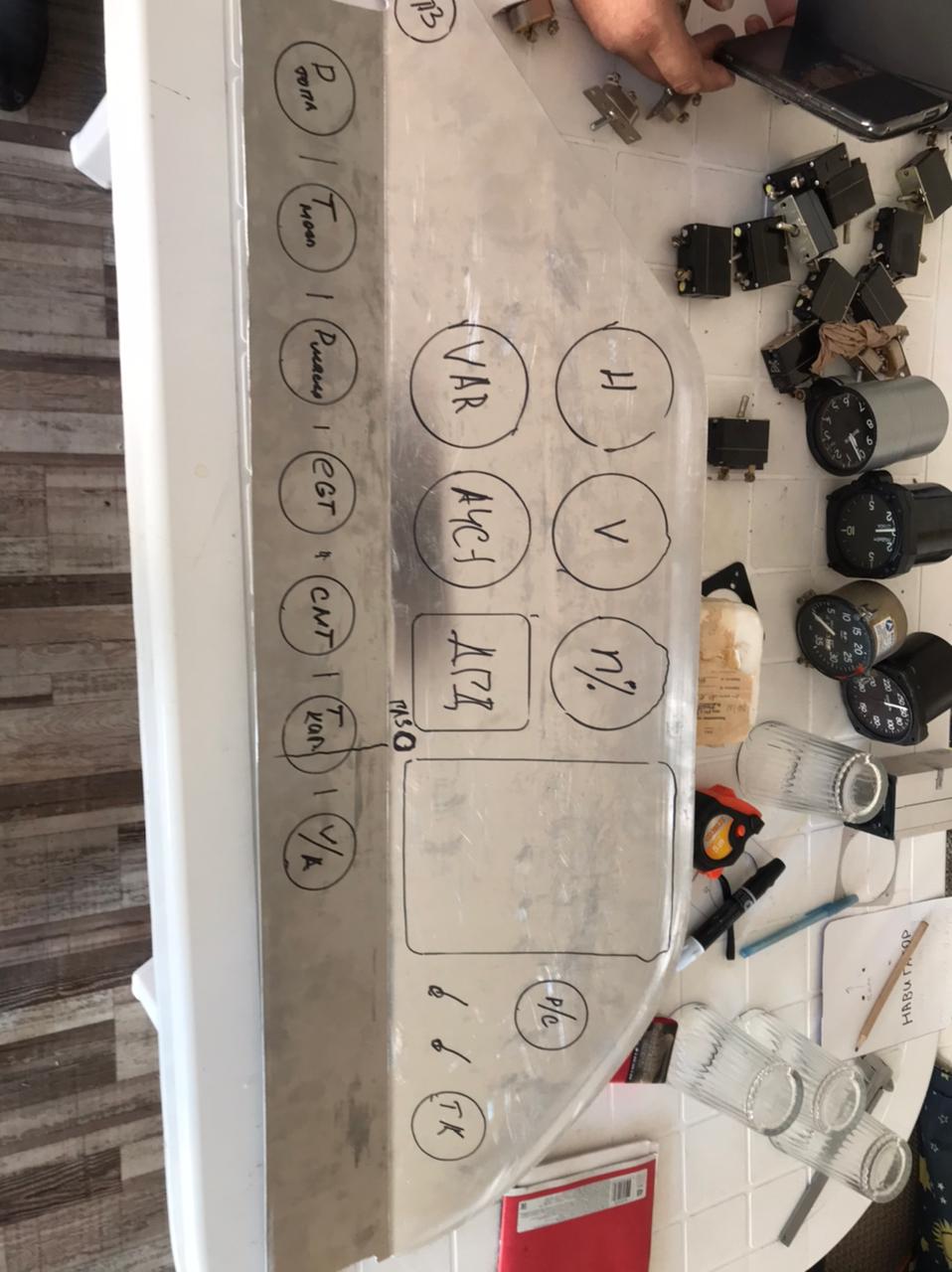

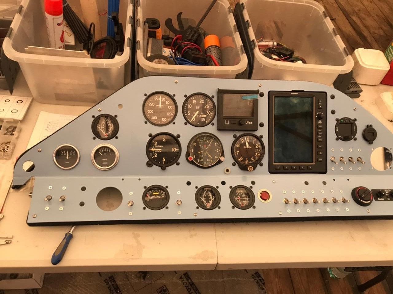

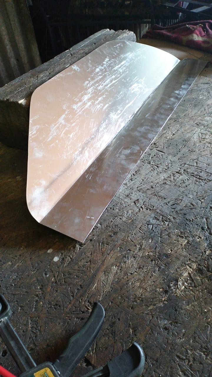

сделал накладку сплошную на старый каркас и разметил примерное положение приборов
Сергей, Омск
Не бойся идти медленно, бойся стоять на месте.
Омск
Картина маслом. Панель приборы и стаканЫ. 🤣
Зы. Денис, научись пожалуйста разворачивать фоты, шею жалко 🤪

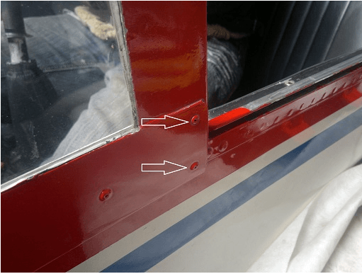

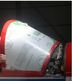

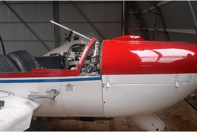

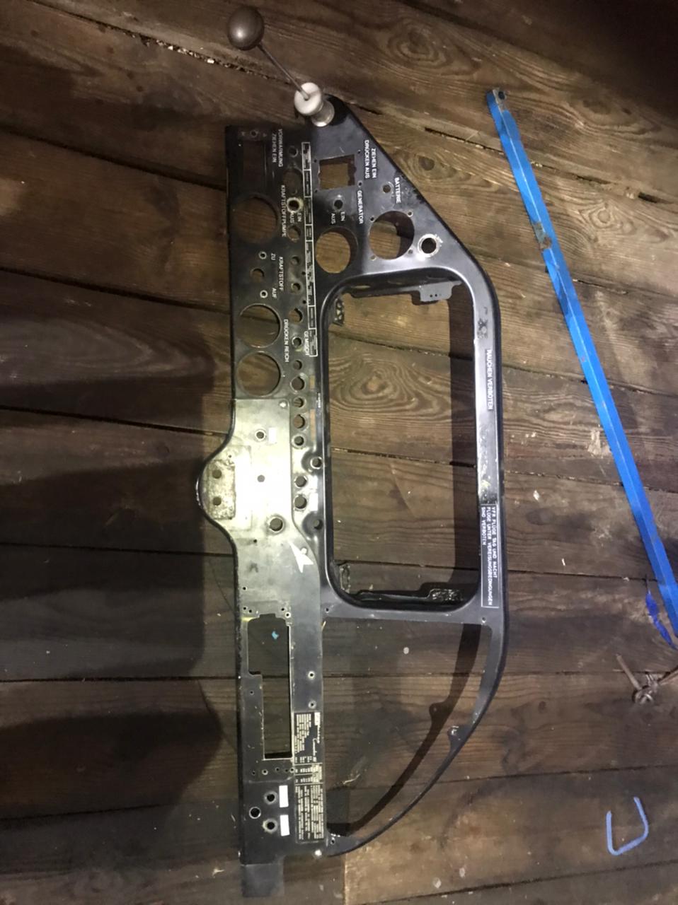

нет! высверливать пришлось все горизонтальное основание стекла
Лобовые стекла есть двух видов:
1. без центральной трубы воздуховода (чуть короче второго) - с заклепками по нижней поперечной дуге.
2. с центральной (продольной) трубой воздуховода (по-длиннее первого) - возможно без заклепок по нижней поперечной дуге.
Выше было выложено фото второго варианта.

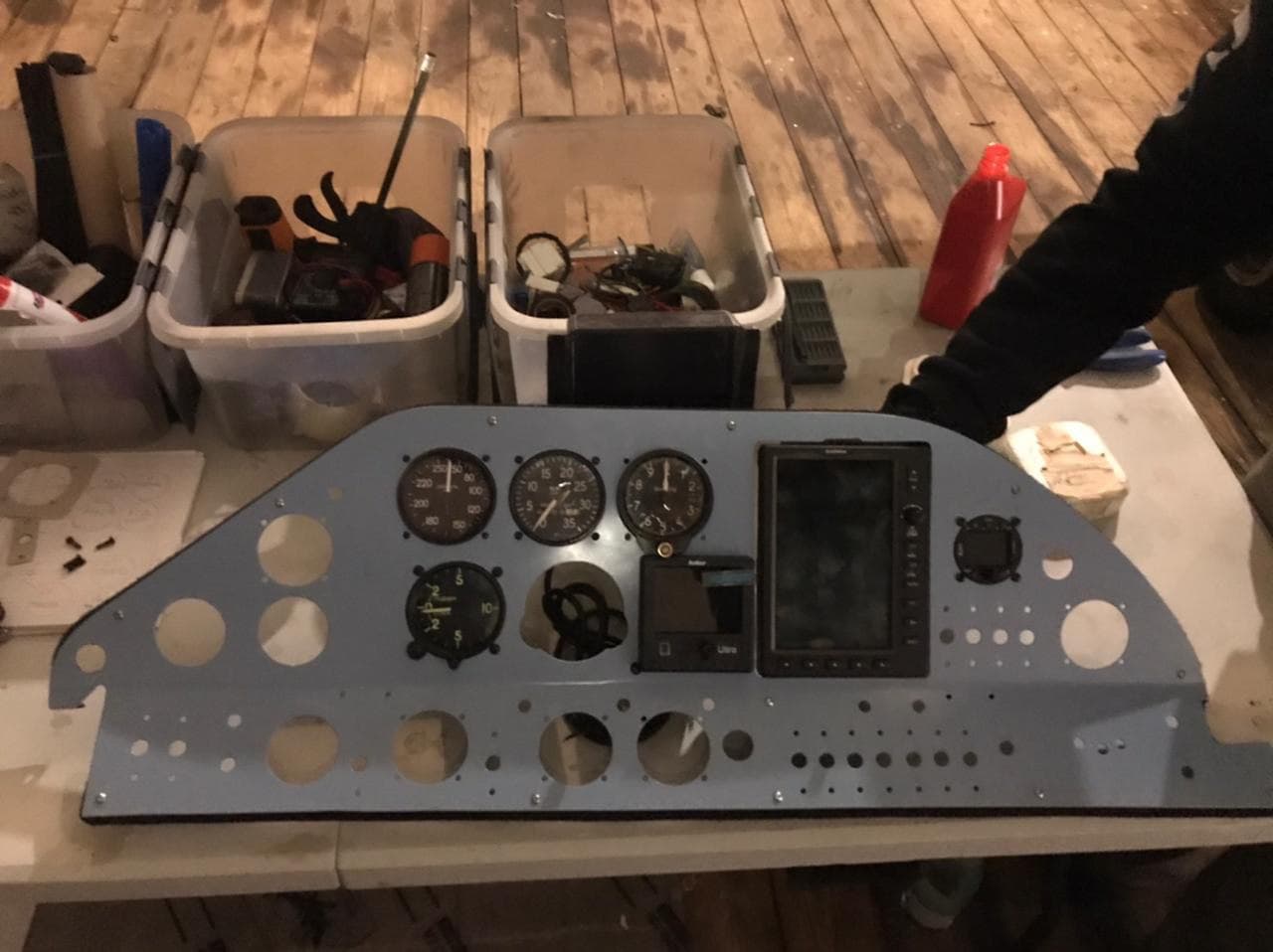

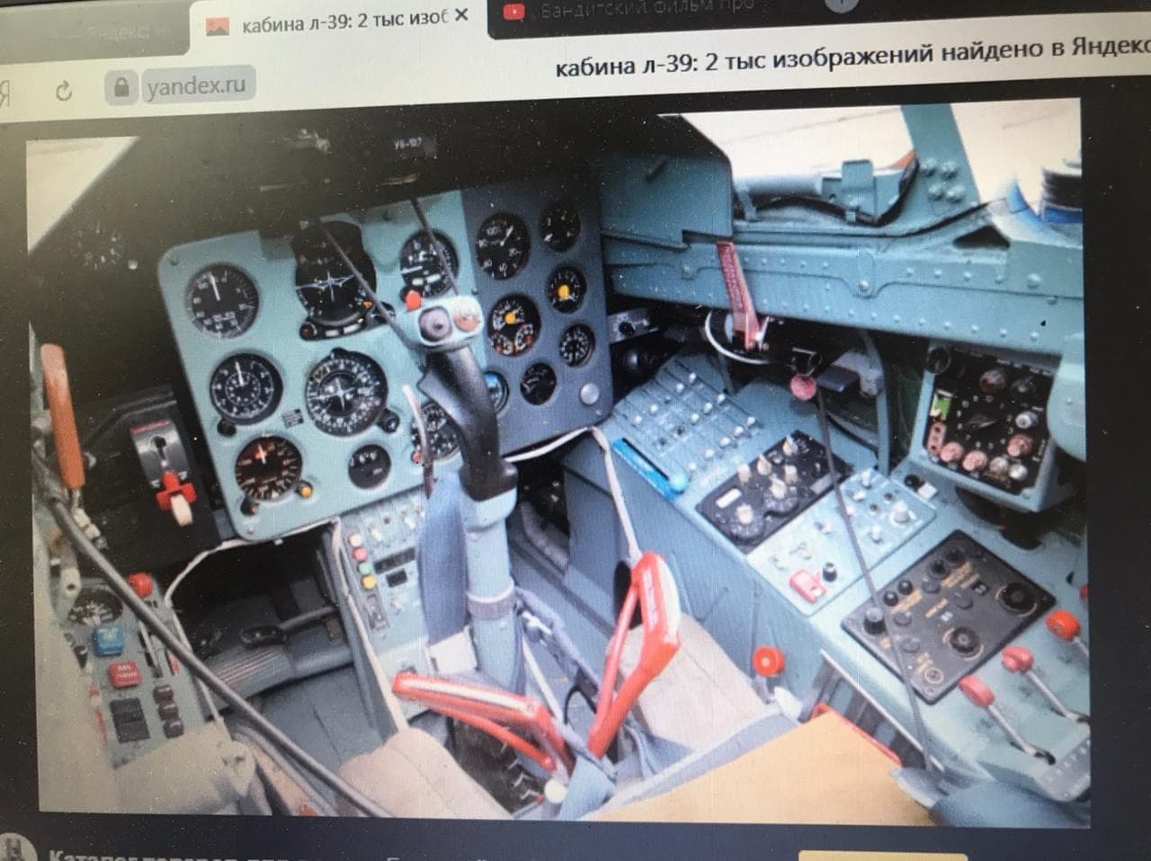

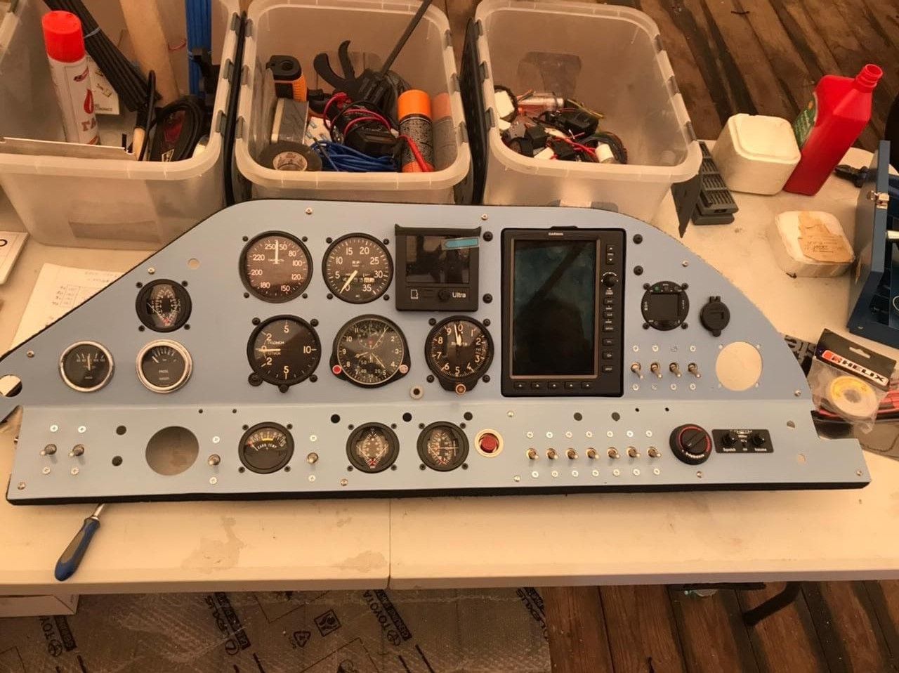

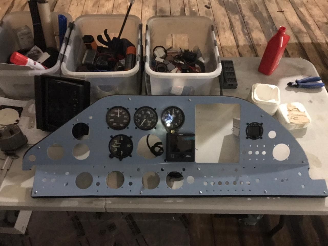

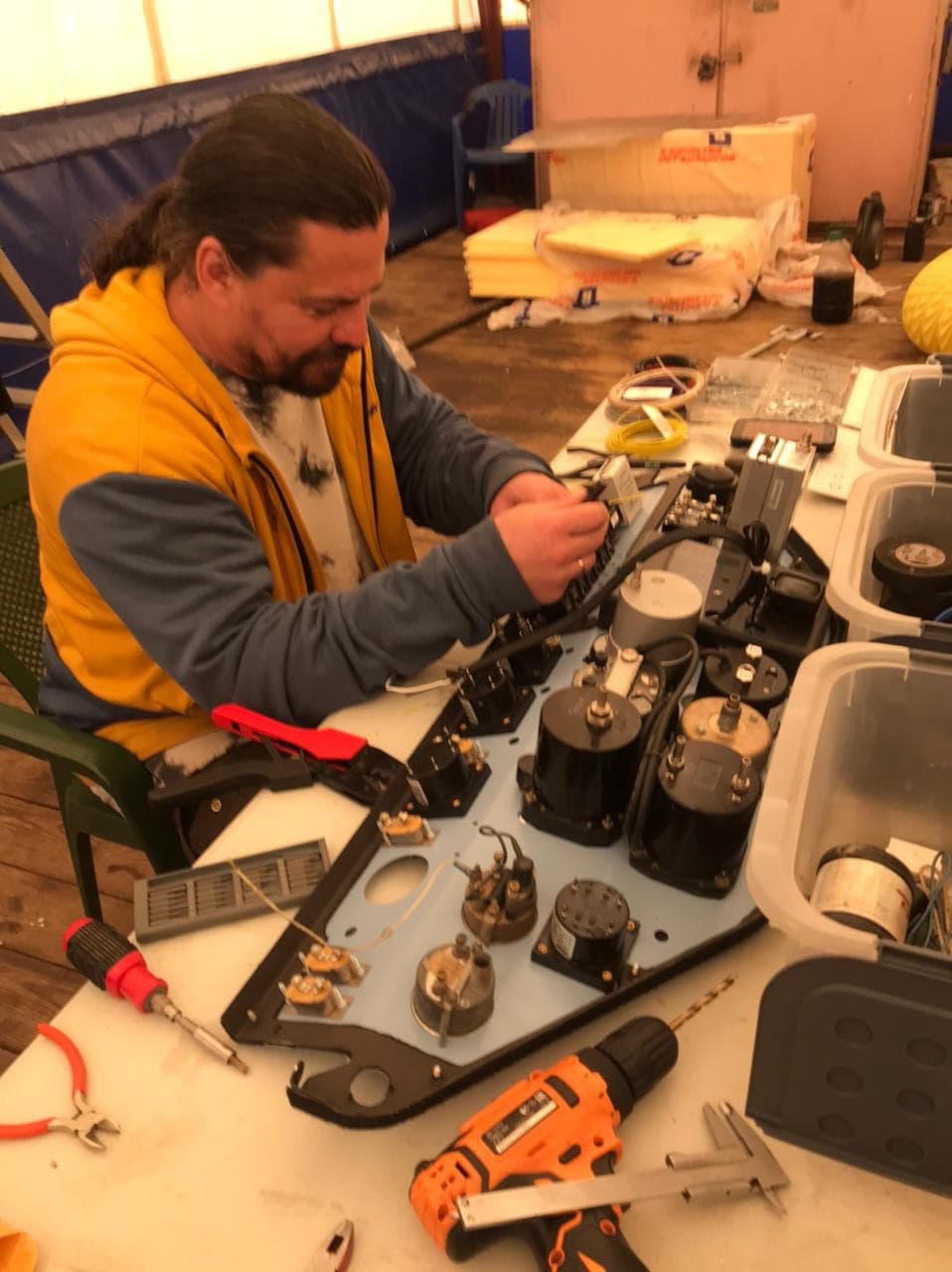

продолжаем апгрейд алтайской Сокаты :) долго обсуждали цвет приборки и решили сделать как в родном
Л-39
