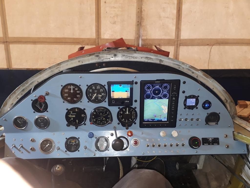

Володя - гений в электрике! плюс - творческий подход. сам предлагает разные решение. Если кому нужен - могу поделиться🙂
забыл первоначальный вид приборки вставить

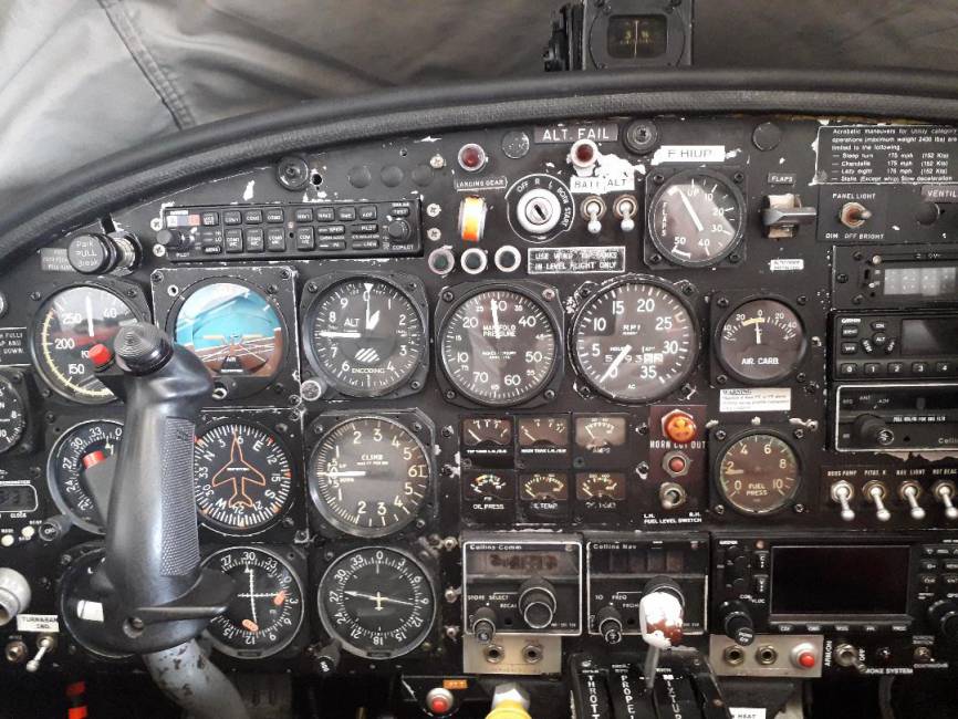

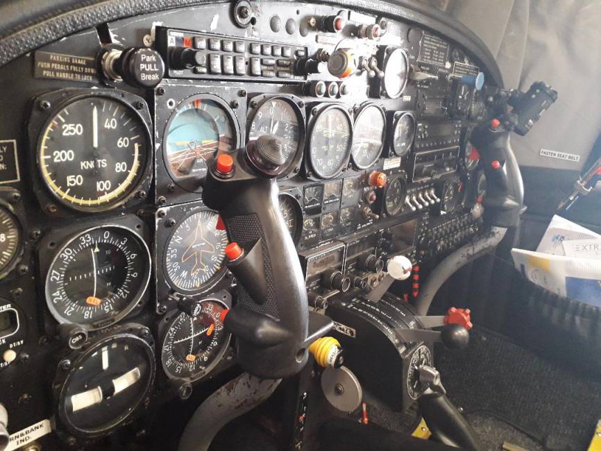

А вот любимая..это не только красиво, но и по военному брутально)
SIAI-Marchetti SF.260
впечатляет) интересная особенность- приборы установлены не изнутри, а поверх приборной доски
хотя бы поменяй местами тахометр и авиагоризонт) а лучше тахометр вообще вынеси из зоны пилотажных приборов 😉
и ачс тоже в сторонку
электрик-ВРАЖИНА 🙂 вначале все нормально было! перемесил все как ему удобно было делать😢

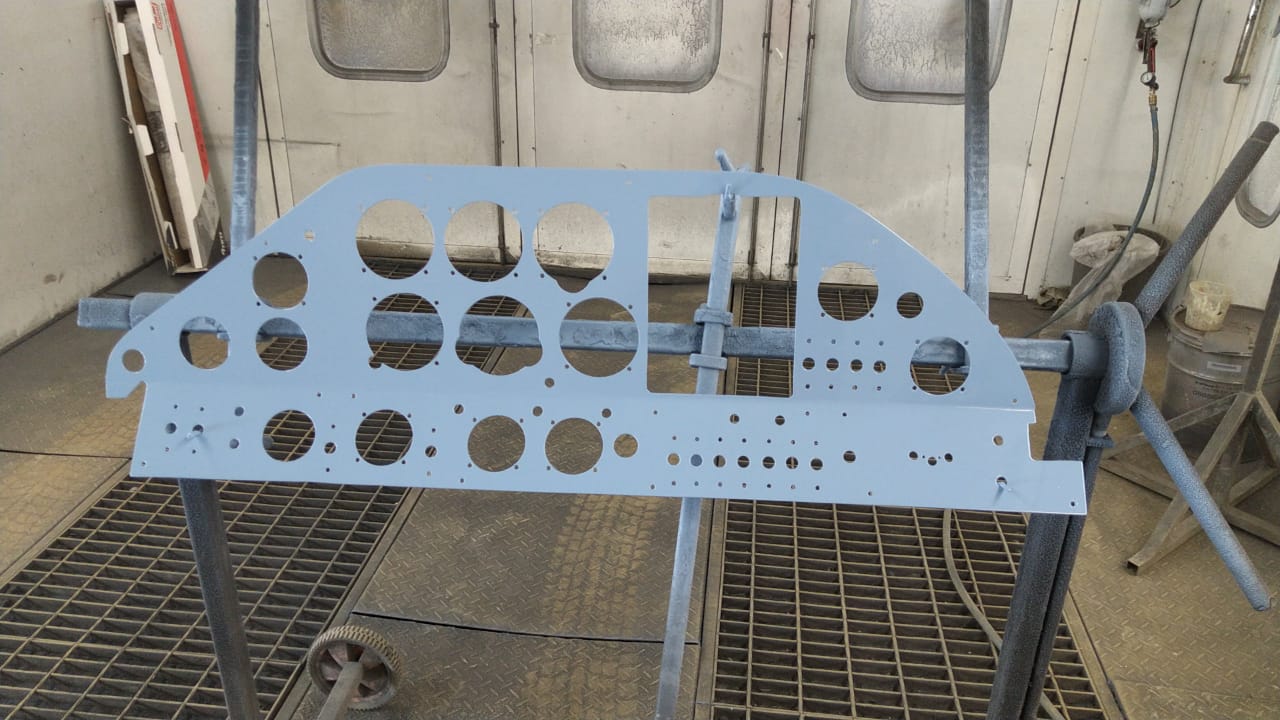

Здравствуйте уважаемые форумчане! Тоже ковыряюсь с Socata rallye 892A Commodore 1966 г.в., двигатель Лайкоминг O 320 E2A
В частности сейчас буду делать новую приборку, надо заменить тумблеры и предохранители на АЗСы, но не могу понять их номиналы, например на топливной помпе на предохранителе написано DW8-12 5 V, Т-6,3, какой ампераж-6,3? Подскажите, посоветуйте, плиз, где купить подходящие тумблеры и азс? Может с мануалами кто поможет, сайт mysocata.com не работает?
