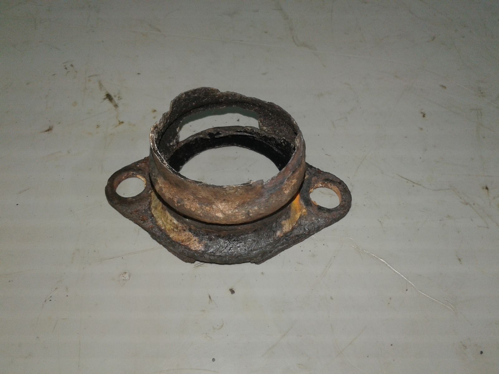

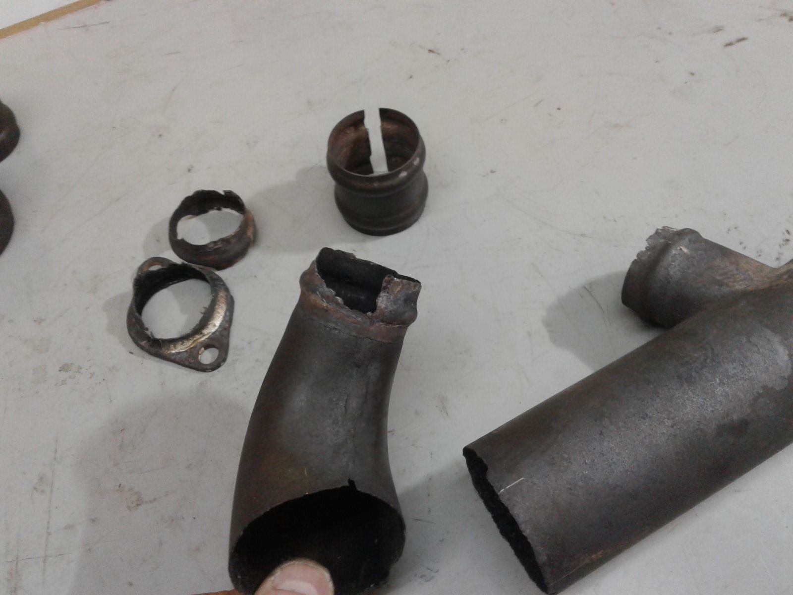

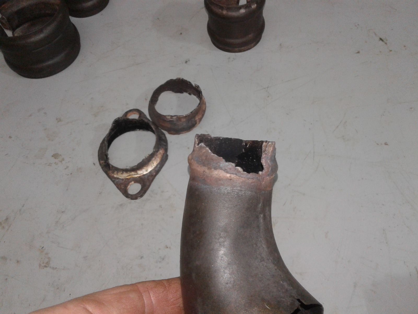

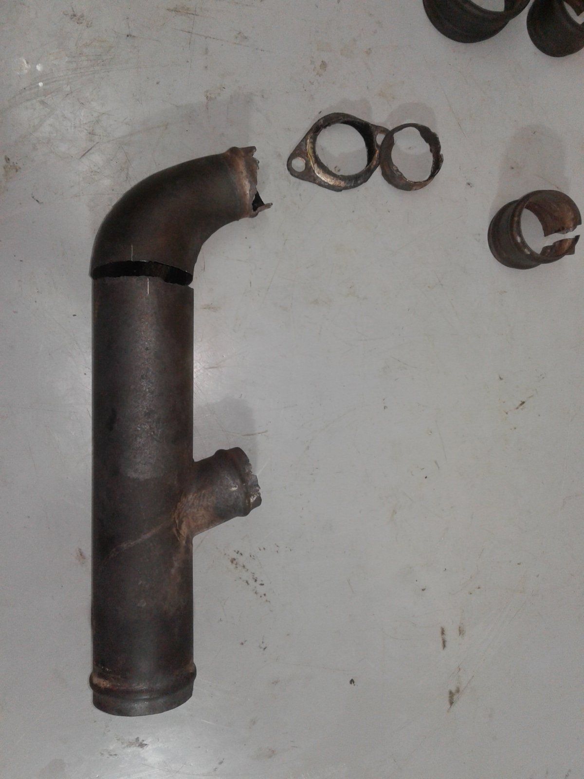

Всем привет! Столкнулся вот с такой проблемой , прогорел выпускной патрубок на О-200. Есть ли у кого в запасе?
Добрый день! Вы можете попробовать восстановить коллектор с помощью аргонно-дуговой сварки.

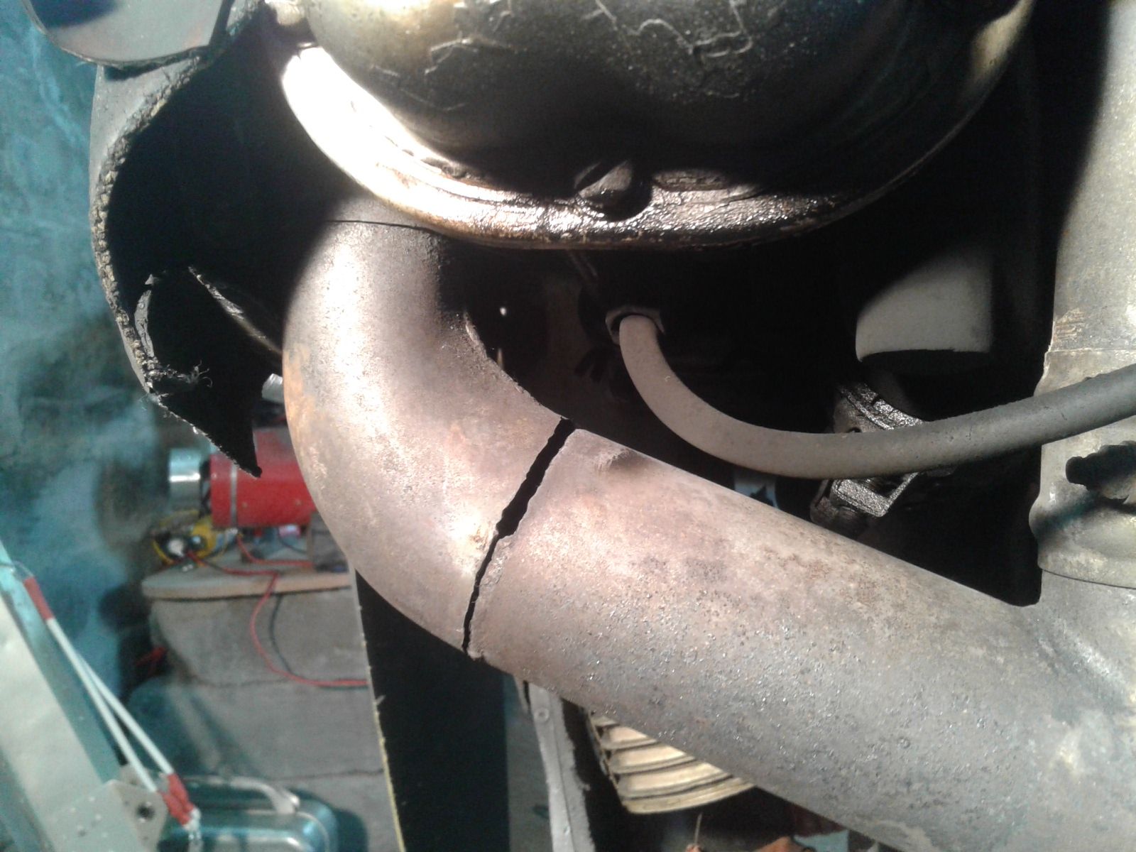

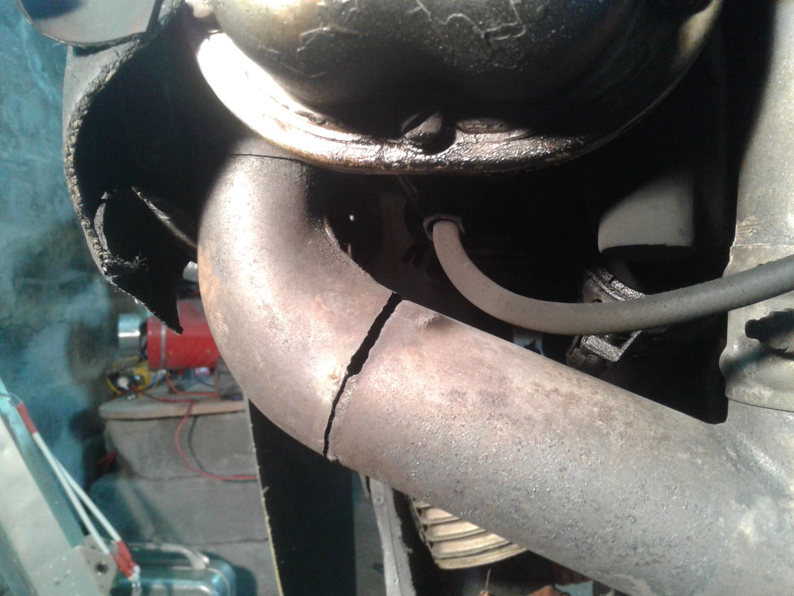

Он у Вас, судя по всему, не прогорел, он треснул. После сварки или замены, поищите причину трещины, может напряжения появились.
Заварить попробую, метал слишком тонкий , боюсь не надолго.
Обязательно треснет. То, что зазор увеличился говорит о том, были внутренние напряжения. Теперь нет. Найдите сильфон подходящего диаметра. Они бывают разные, на хомутах, вварные, на резьбе. Есть ещё линзовые компенсаторы. Или новый, хотя бы с разборки.
лучше выбросить весь этот хлам вместе с глушителем на спрюсе комплект выхлопной брал за 800 дол правда это было давно чуть шумнее зато не сгоришь
Может есть смысл обратиться к мастерам, которые занимаются изготовлением выхлопных систем на автомобили?
Именно так. В домашних условиях такую конструкцию не собрать. Перед сваркой необходимо будет в кондукторе нагреть до определённой температуры, думаю 350-400 град, для того, что линзовые компенсаторы при горячем двигателе не испытывали больших нагрузок. Это очень сложно.

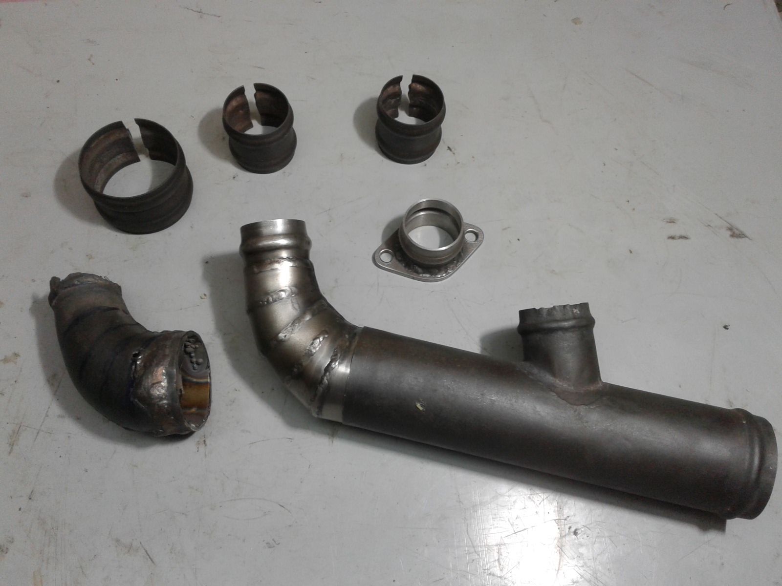

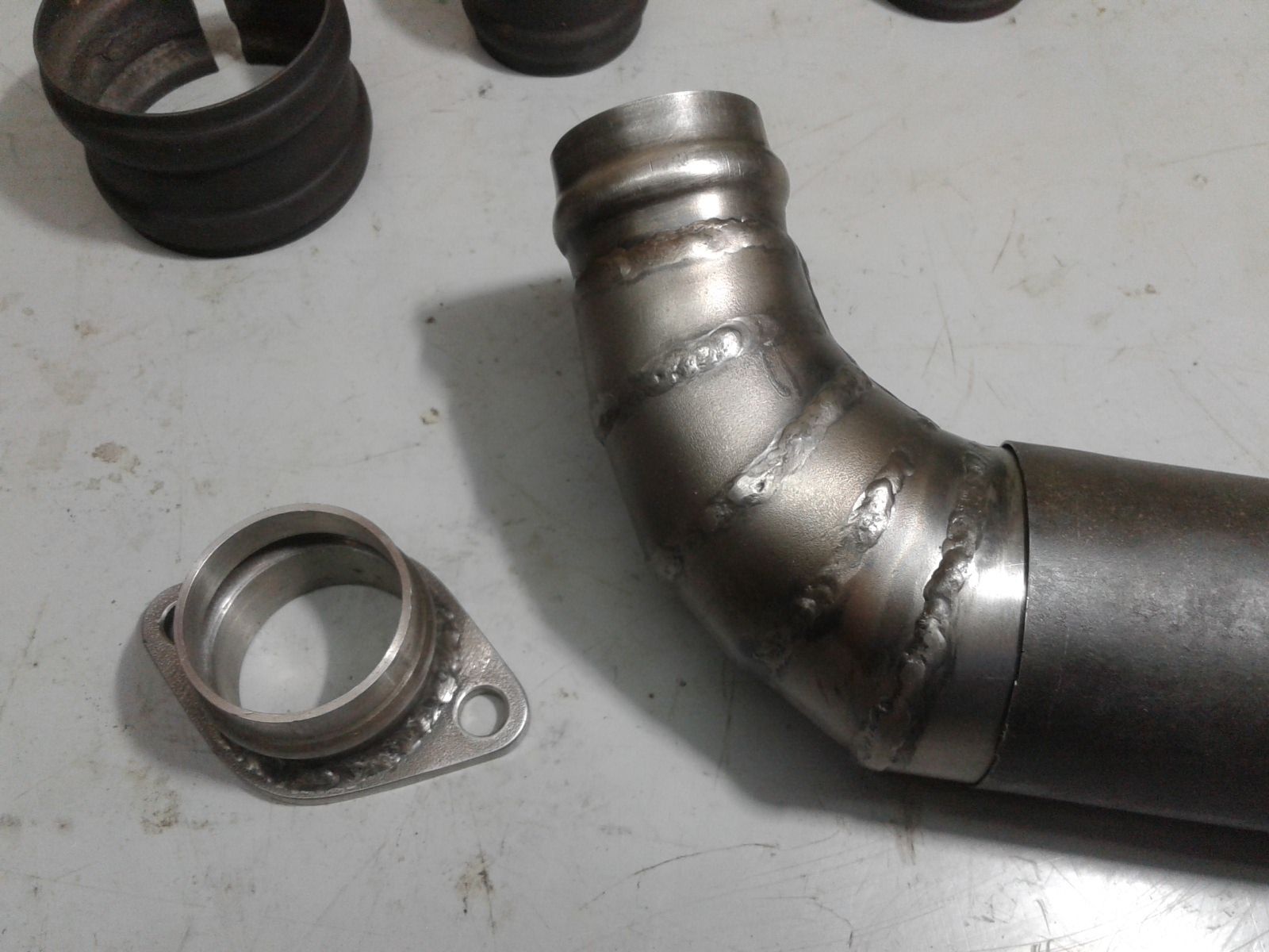

Вот что получилось, правда в гаражных условиях. Патрубок с трубой пока не сваривал, надо примерить.
