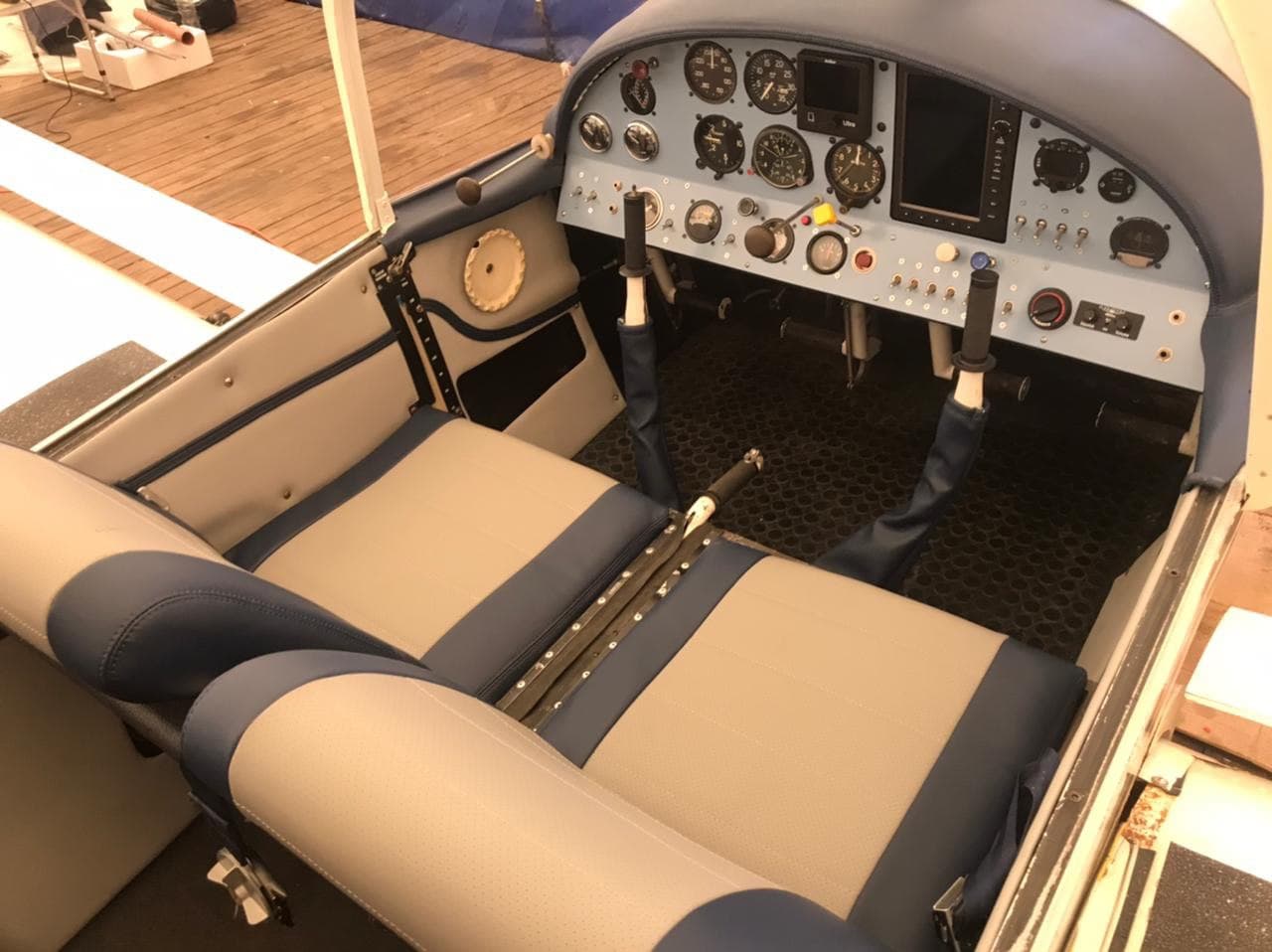

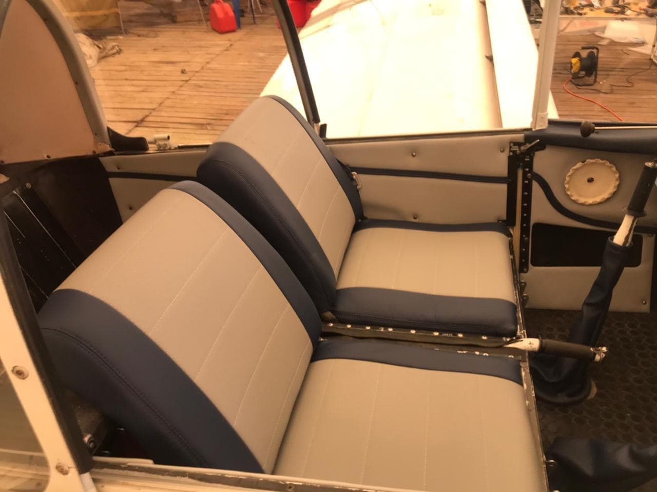

продолжим картинки по реанимации

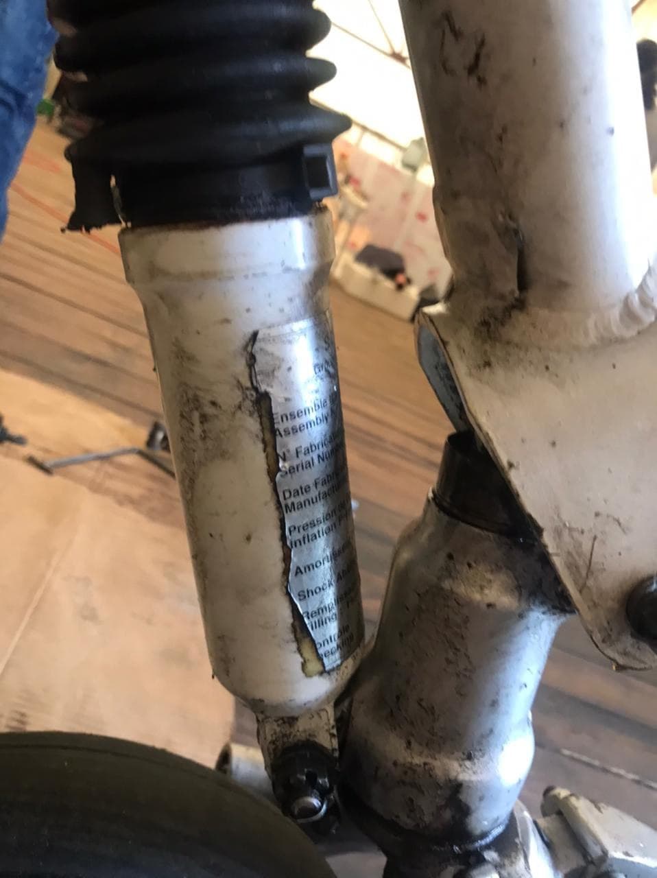

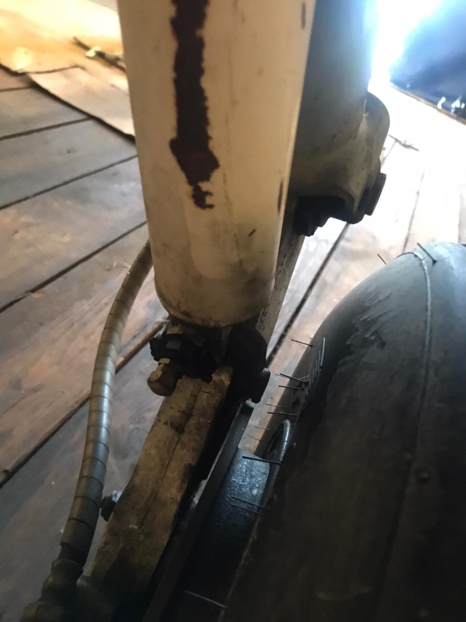

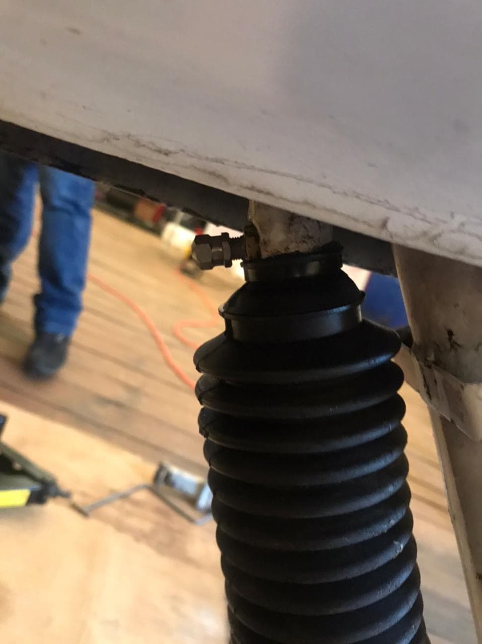

в выходные собрали кабинет. ну сейчас полетим. ага🙂 Сдулась стойка. решили подкачать. но забыли вывесить колесо. в итоге шлаг насоса лопнул, амг на улицу. провалилась до конца. похоже и манжеты лопнули. теперь вообще не накачивается😢 амморты стоят разные. два с верхним штуцером, один с нижним
на аммортах с верхними штуцерами есть наклейки с надписью соката. решил все перебрать. самому заниматься некогда. коллеги, кто подскажет, где можно в москве перебрать?
Есть такой человек, переберет и резинки новые закажет и поменяет, написал в личку.
