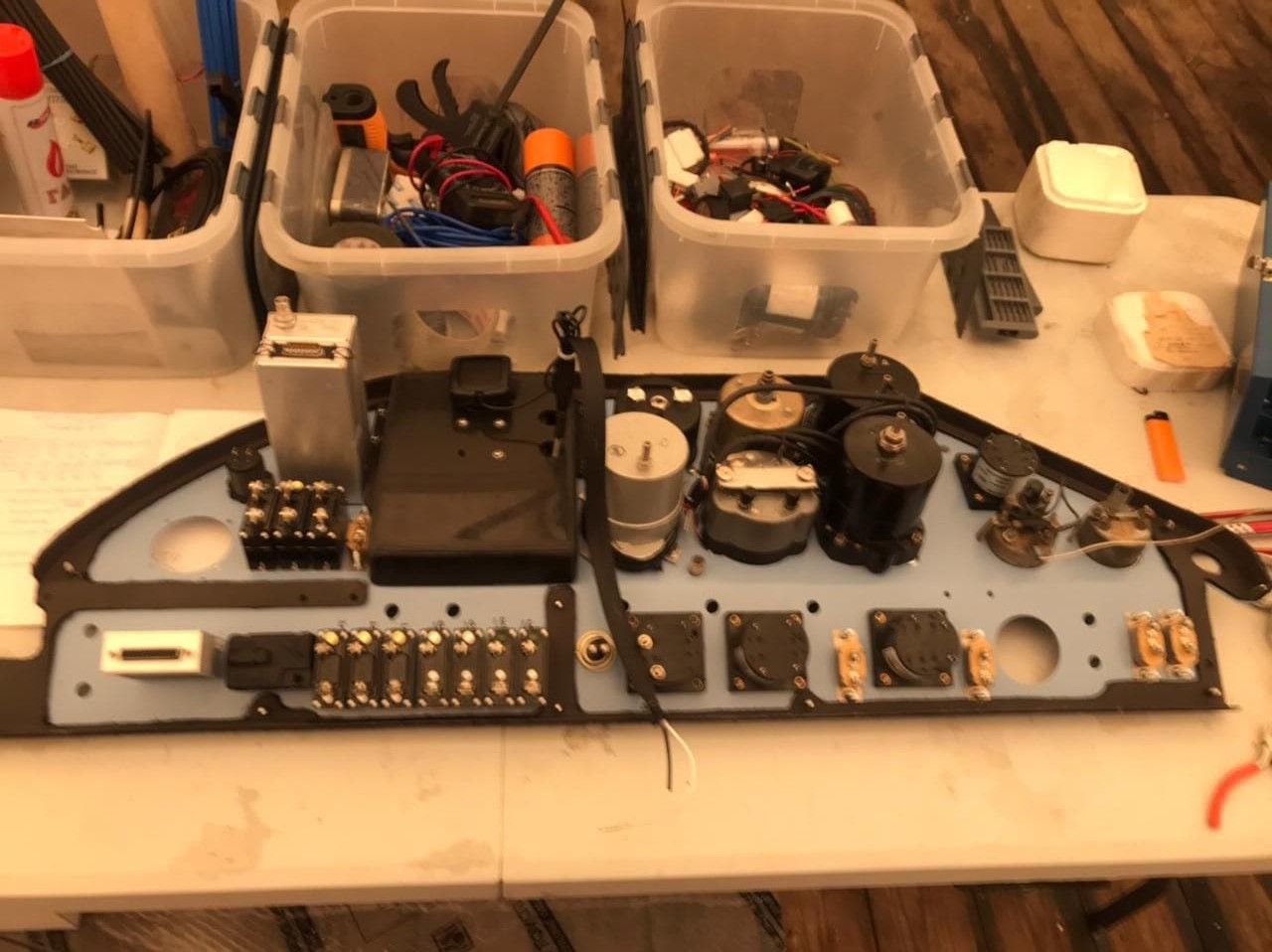

В частности сейчас буду делать новую приборку, надо заменить тумблеры и предохранители на АЗСы,
А так можно? Тоже планирую приборку менять ю, но не Соката.
Нашёл какието азс, но потом прочитал что это всего лишь тепловые расцепители, на короткое замыкание они мгновенно не срабатывают, а только через несколько(и более) секунд.

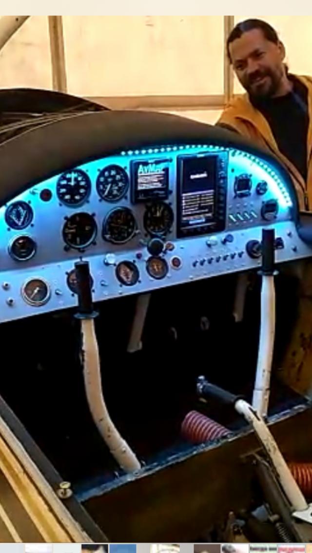

Экран GPSa будет отсвечивать. У меня такой же. Полезно его чуток повернуть к водителю.
Вижу знакомое радио Беккер. И ниже интерком. Но в Беккере уже есть интерком. Зачем второй?
конечно можно! тот же предохранитель по сути! замкнуло где-то --- он отщелкнулся
Спасибо за наводку! Тумблеры я уже покупал авиационные с хранения НВ-45М на Митинском рынке, там же и АЗСы были, но все они здоровенные, в штатные места не полезут, а АЗСы еще и хрен знает за это время надежные ли...

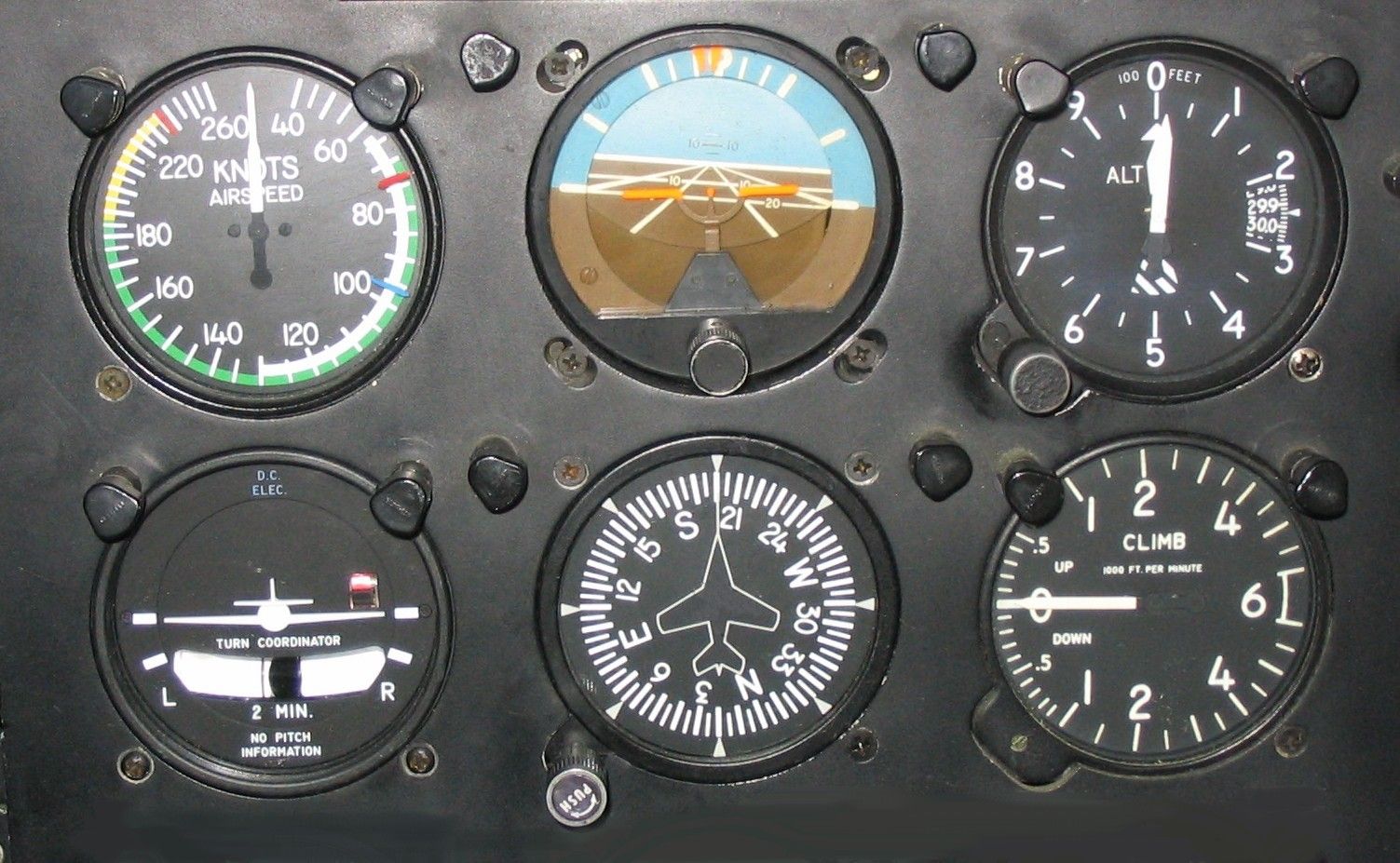

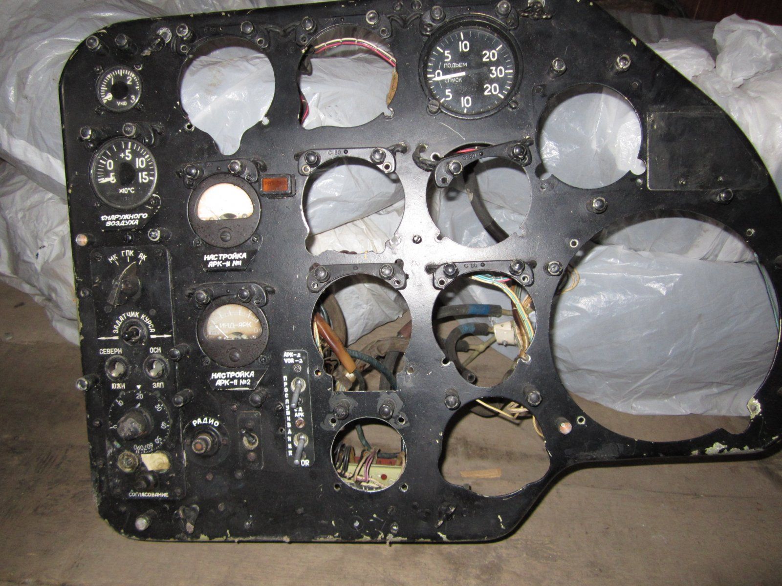

приборка с подсветкой регулируемойПосмотреть вложение 472361
должны светиться приборы, а не доска) вот ночной заход- сравни и представь как такое мощное световое пятно доски будет слепить ночью)
я за точечную подсветку приборов-будильников

вот точечная подсветка столбиками-мне этот вариант нравится во всех отношениях
ночью выкачу самолет из ангара, посажу тебя в кабину, посмотришь сам, что бликует. а что нет! мне УФО некуда ставить!

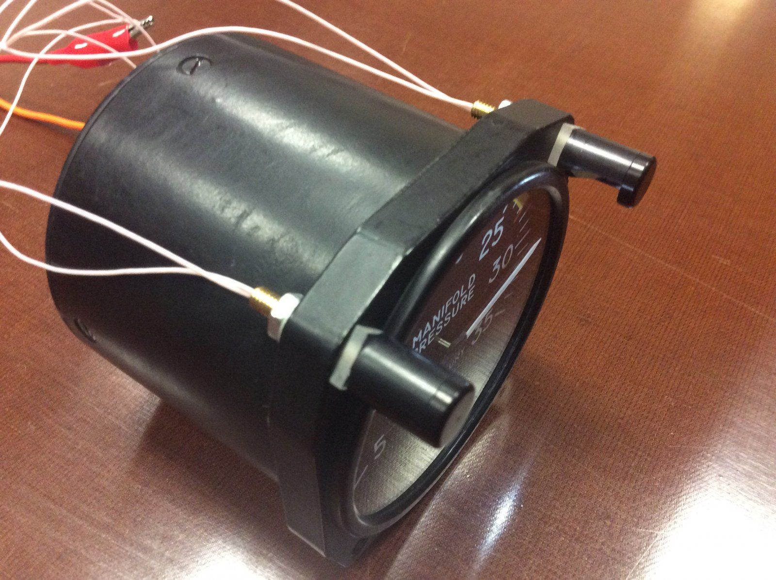

мне нравятся вот такие советские планки-подсветки-легко монтируются сверху прибора его же винтами, в глаза не светит-освещает только сам прибор.
я покупал здесь же на форуме у разборщиков
