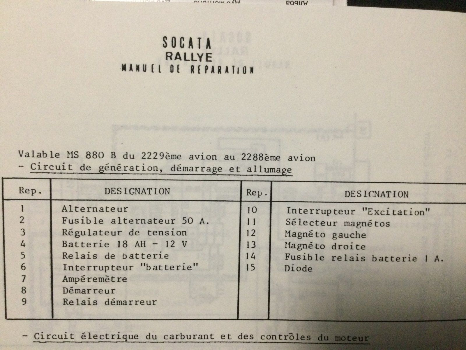

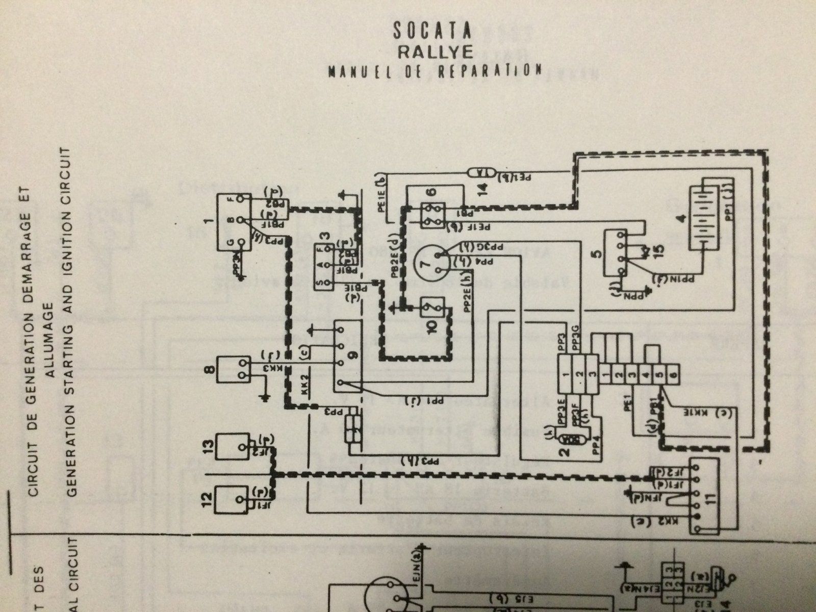

Ребята, подскажите, пропала зарядка на АКБ самолёт Socata MS-880 В двигатель О-200 , как проверить работоспособность генератора и реле.
Вот кусок электросхемы по вашей проблеме. (описание элементов на французском. у меня мануалы только такие). Схему выбрал в соответствии с вашей моделью. Может будет для вас полезной и поможет разобраться.

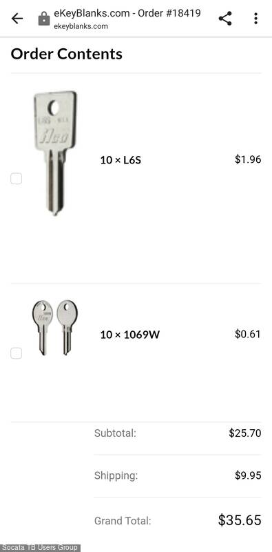

Со всеми Сокатами есть проблема - отсутствие заготовок ключей. На известном буржуйском сайте подобрали заготовки по нормальной цене - ILCO L6S (это тип заготовки)

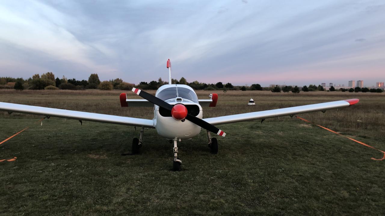

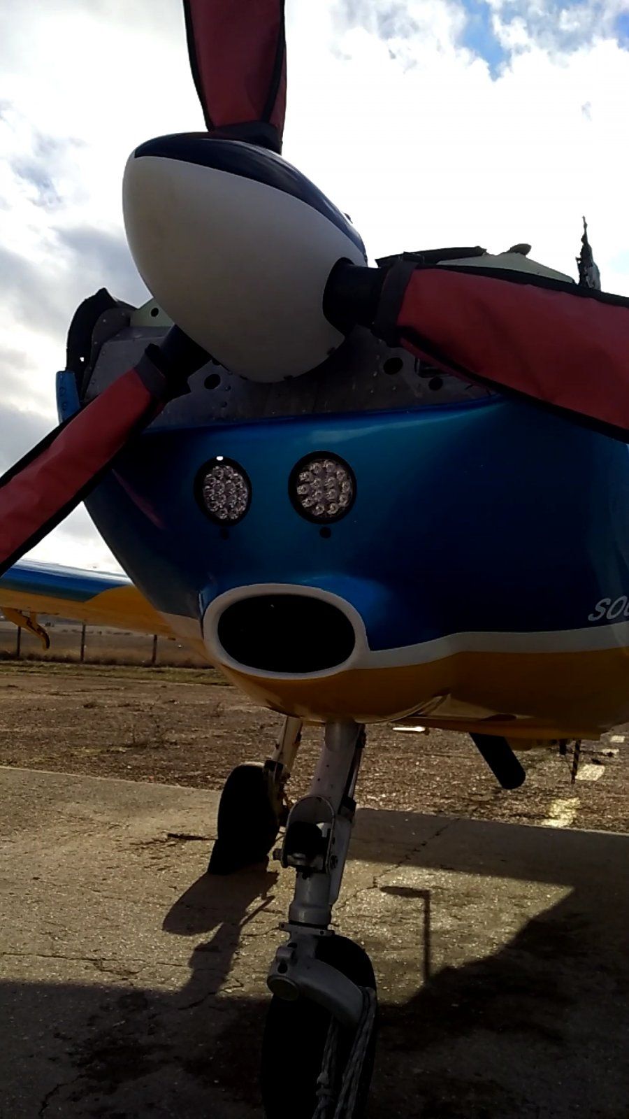

Глянь мою сокату
На мою некуда… Думаю на основные стойки. Есть ли примеры как установить и какие фары нужны?
