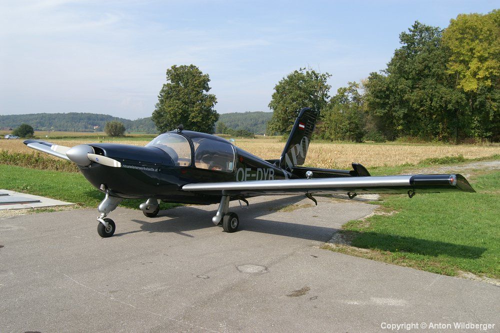

неожиданное и на мой взгляд очень удачное цветовое решение для Сокаты, черный цвет придает ей строгость и респектабельность смокинга,особый лоск и дорогой стиль. 🙂
и второе,что удивило-летать без гарнитур-это тоже стиль незаурядного пилота?похоже он ваще большой оригинал..)

как вам ЧЕРНЫЙ МОРАН,господа?
    141,5 КБ · Просмотры: 302
Когда я начал летать в 1983 году(С-152 и С-172), практически все летали без гарнитур. Использовали штатный микрофон, который крепился под приборной доской на центральном пьедестале(рядом с колёсиком триммера РВ и кабинный динамик. Сейчас конечно все летают с гарнитурой(берегут слух), но на многих самолётах так и остались штатные микрофоны.
все верно) не далее как вчера столкнулись с такой конструкцией..собирали 150-ую цессну,проверяли борт. р/ст-долго искали куда воткнуть гарнитуры,в итоге одна мама(микрофонная)нашлась снизу в р-оне триммерного штурвальчика,вторая телефонная слева у борта,а над головой висит нормальный такой сабвуфер)) Придется попробовать полетать с громкой связью-вновь представить себя в Як-40  🙂

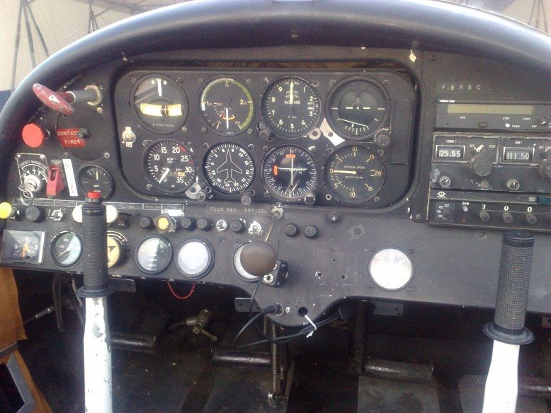

только на этой есть кое-какие пилотажно-навигационные приборы-гирополукомпас,авиагоризонт и даже система посадки ILS 🙂
Кстати,Олег,уже не помню-как у вас организована внутрикабинная связь-там стоит интерком?
и есть ли праймер?
и есть ли праймер?
У нас стоит Флайтком. Праймера нет, да он и не нужен. При температуре карбюратора +5 и выше запускается как автомобиль с полповорота ключа. Перед запуском дросселем три раза дёрнуть только.

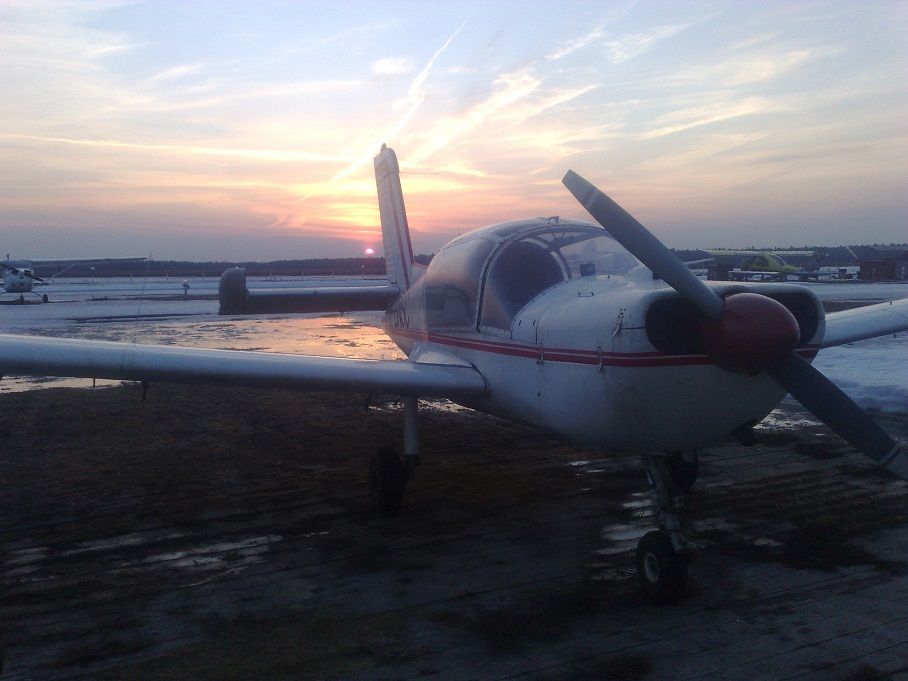

Сегодня попробовал почти с полной нагрузкой летать.
Для взлёта хватило 250 метров. Крейсер почти без изменений как и у пустого -185-190.
вам хорошо-по чистенькой ивпп разбегаться то одно удовольствие..) а мы тут в Ватулино в снежной каше барахтаемся а скоро и вовсе раскиснет все до апреля.
190 на каком режиме идет?
На 2100 мне кажется если идти, особо не выгадаешь, скорость сильно меньше, а расход настолько не упадёт. Всё будет около 30 литров.
согласен,2100 как эксплуатационный режим не интересен,а в сму еще и опасен-это близко к границе 2-го режима..
