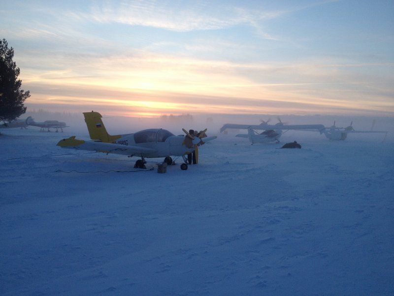

Казанская Соката немного проветрилась этой зимой
Из Куркачей

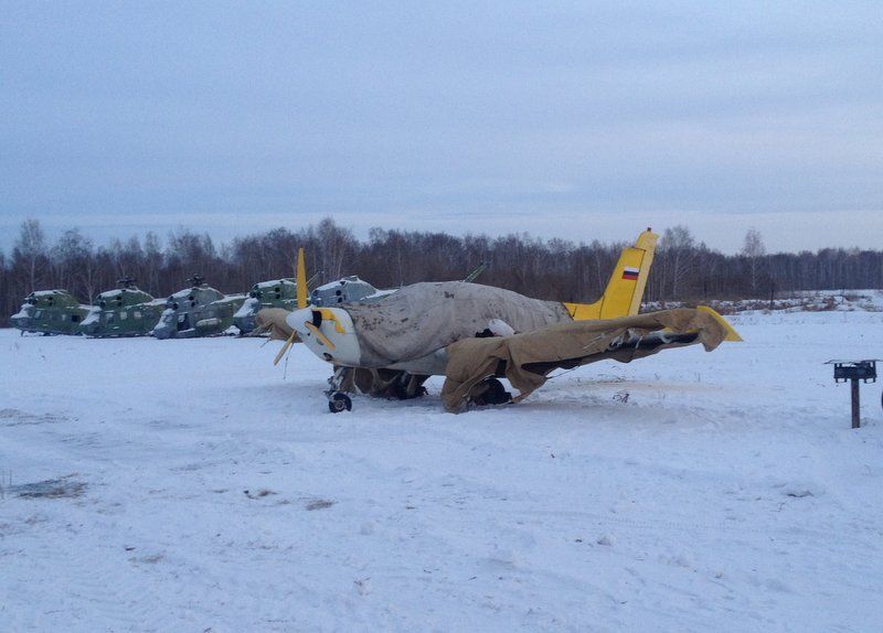

В Оренбурге немного подремонтировали тормоза, поскольку носовая стойка неуправляемая без тормозов никак.

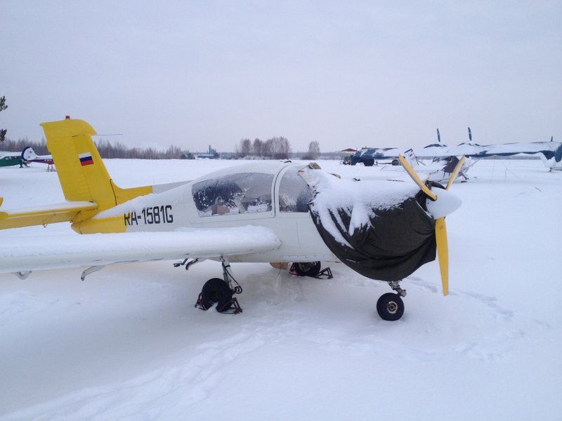

В Челябинске заботливо укрыли от снега

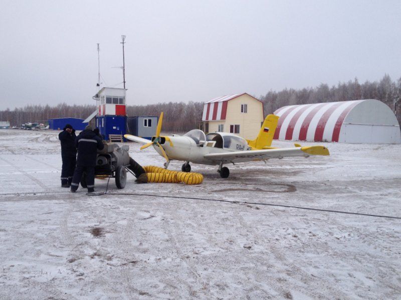

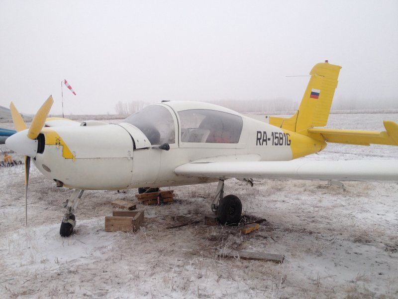

А вот в  Тюмени пришлось поработать скребком
