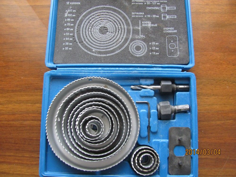

Как дырки режете под приборы?
По старинке - дрель, маленькое зубило, напильник. 🙂 Полный отстой ;D

Без гипербалоида делаю этим  набором, написано  для  дерева, но  мы то умные.  Если  без  фанатизма лист Д16т пробовал до 5мм чисто  и кругло. Покупал  для  стройки , пригодилось и тут.
