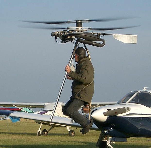

Какие-то есть, только зачем они вам? Стройте свои  ;D ;D ;D

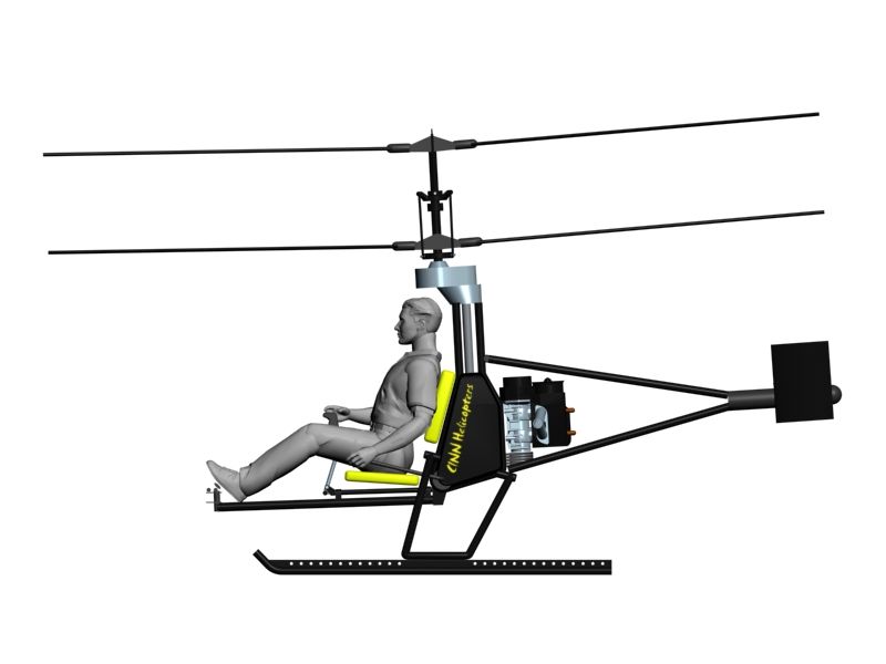

Что остаётся желающим "полетать"? Только придумать что-то самим, либо купить готовое(Mini-500, EaglesPerch и т.п.).
Я делаю по своему: на картинке первый прикидочный вариант моего соосника(картинки были на Авиамастере, но тот на ремонте, поэтому здесь вывешиваю)
Как обычный горожанин, я не имею возможности содержать аппарат на аэродроме, поэтому хочу складной аппарат, который можно перевозить на легковой машине.

Симпатичная картинка(учись ирискин).Ничего революционного но это даже радует.Желаю Вам скорейшего воплощения проекта в летучий образец.А по поводу нашего с Вами словесного фехтования можно сказать что говорим вроде по русски но на разных языках.Как бы и точки опорные-общие. но соприкосновения по теме нет никакого.(этакий очередной "спор с Денисом")Еще и приписываете мне утверждения и сравнения которых я не делал.Мне это надоело и я прекращаю это первым(считайте что Вы победили)-пустые разговоры  ради разговоров ни к какому сближению позиций не приведут.Может лучше раскажете о Вашем проекте по подробнее-здесь или на нашей ветке про вертолет собственной конструкции.

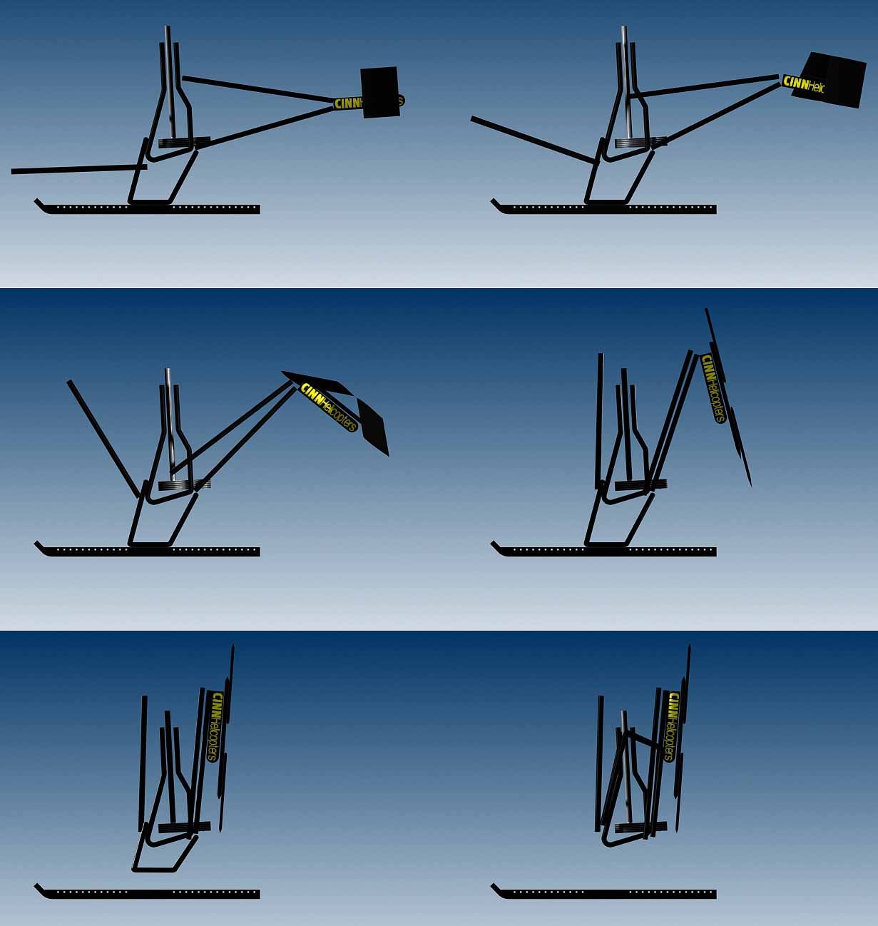

Сам не торопясь двигаю эту тему, на картинке схема складывания аппарата в "транспортное положение".
Полозья шасси- деталь "накрышного" багажника, на который кладётся и крепится аппарат.
Сейчас прорабатываю композитную несущую основу, взамен трубчатой.
Да, Вы правы- ничего революционного, осилить бы и это, а революциями- потом займёмся...  :~~)

А какой  у Вас выходит вес пустого,?Не слишком ли сурово будет крыше и стойкам Вашего автомобиля?Опять же все время вертолет на себе катать  не будете-не только же на полеты ездите на машине--снимать-грузить будет хлопотно(да и крышу рано или поздно подерете).Может лучше использовать прицепчик по типу гидроцикловского?
Взлётный вес- 220кг.
Лопасти, движок- отстыковываются... Бензинчик также можно слить...
Крыша- выдержит...  ;D
Принципиально не хочу прицепов/ангаров/аэродромов/сторожей с инфраструктоурой...
Потому и складной- чтобы грузить-разгружать проще было... И на балконе держать от выходных до выходных...  ;D
