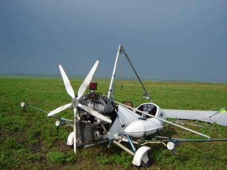

Для  Kulpinskiy_ValeriyПо поводу сравнения винтов в ответе 73 - испытания, на мой взгляд, проведены некоректно. Сравнивается статическая тяга трехлопастного винта (явно не имеющий возможности взять всю мощность двигателя) и шести лопастей соосных винтов.  Поробуйте сравнить шестилопастной одиночный винт  и два трехлопастных соосных при одном диаметре и равной хорде лопастей. Разница в тяге будет не более 2%.
Для  себя  все  прояснил  и  сравнил. Самый  певый  мой винт. Киев Проп,  1998 г числится  по  журналу  у  них  № 2, пятилопастной , 1720  в  диаметре ,  двигатель  Субару ЕА-82   90 л.с ,редуктор  РОТАКС 582  тип  "С"  редукция  2,62. тяга на стропе  205 кг. Хорошые  взлетные  характеристики , очень  тихоходный , отличный прием  в горизонте  и на  выходах  над  препятствиями,  сказывается  большой  реактивный момент , с полной нагузкой  при  выходе  из  гона  на полном газу  очень  проблематично    сделать  розворот  в  противоположную  сторону  от вращения  винта . При  вывешивании  тележки  и  измерении  реактивного  момента на плече в 1 м  динамометр показал 34 кг. Общий  налет данного  винта составил около  1100ч.
Далее  на этот же  аппарат  был  установлен  от  Ческого производителя  "Юнкерс"  шестилопастной  1720 в диаметре  с  такой  же  хордой. Тяга на стропе  поднялась до 212 кг , заметно сократилась  взлетная  дистанция , метров 25-30 , мгновенный  прием  двигателя , в  виду  очень  маленькой  массы  лопасти 150  или  160 гр кажись ,  почти не слышно  в  воздухе  с  земли  даже  на 100 м , но  уж  сильно  Чех  боялся  нашых  взлеток. Попадание  небольшого камешка  в лопасть  , не  по детски  дробило  скорлупу  с одного  слоя  угля , и   розтянутым между ними  сотового  заполнителя.После  трех ремонтов  лопастей  был  отправлен  на незаслуженный  отдых. Следующий  почетное  место на  фланце занял  Лугапроп   1860  в диаметре  трехлопастной .  Он  выдал  лучшие  результаты. На  стропе тяга поднялась  до 220 кг. Эще  короче  стал  взлет ,  в диапазоне  скорости  Дельтаплана  до  110км  хорошо реализововались тяговые  характеристики  без  вырождения ,  оковка  из  нержавейки  прилично  защищает переднюю кромку  ,   и к  большому  удивлению  реактивный  момент  уменьшился  по ощущениям  раза  в  два.   К недостаткам  можна  отнести  большую  шумность , аппарата не видно  в горизонте  но  мы   слышим  уже на подходе. Увеличение  диаметра  винта  повлекло за  собой  сдвиг  плоскости вращения на удлинительной  втулке  от  кромки  кыла ,  а приближение  лопасти к  земле  начало  подимать  с   повехности  все  подряд. И  уже  через  250 ч  пришлось заменить  лопасть.  И  наконец  два  соосных  по  1700 , выдали  240 кг. Воздержусь  от коментариев  о  прелестях  в пилотирования , на  балансирном   управлении  ,это  надо  прожить. Ниже  привожу  фрагменты  упомянутых  винтов ,  по  кол.  лопастей  на ступице можно  распознать.  Далее  будет!

Третья модернизация обрела  принудительную  церкуляционнуюю смазку .маслянный  фильтр , маслянный радиатор , и  маслянную рубашку охлаждения корпуса , а также  ел.маслонасос собственной конструкции.
А можно взглянуть на схему редуктора ?  Для соосника  решение
крепления " дальнего " винта  выполнено ОРИГИНАЛЬНО .
В редукторе есть подшипник который вращается  с оборотами  в два раза  быстрее , чем обороты  коленвала
двигателя .
Всем  интерисующимся  этой  темой  привет. Продолжу  повествование  о  своем  скромном  опыте  эксплуатацыи  разных силовых  установок. Следующим  подопытным  стал  ХА - 32  "Бекас " . Устанолен  с нуля  РОТАКС 912 ULS , и это  стало  для  меня  эталоном  мощности  100 л.с. Изначально  установил,  по  сложившимся  обстоятельствам  прочный  карбоновый  1720  диаметр , 105 хорда  на 70% радиуса  производитель  Ю. Петренко. При  получении  изделия  долго  спорил  с  Юрой  о  несоответствии винта  к располагаемой  мощности , в ответ , ставь  и  крути. Пора  горячая , ждать  некогда , ставлю, кручю. Придавив  двигатель до рекомендуемых 5250 об.мин. на стропе , лопасти пришлось  выкрутить  выходя  за  шкалу  установочной  линейки , грохот  в полете  стоял  приличный ,  взлетные  характеристики  никакие , с  подвесным  баком  вертушками  и100 л  нагрузки , скороподьемность не дотягивала  до  2 м/с. На  перелетах  розганял  до  140 км/ч  без  замечаний. Фото  этого  винта  не  имею ,  но лопасть  очень  похожа  что на картинке  в отв.95.  первая сверху  с  красным  оттенком. Далее  через  две недели заменил  на  "Лугапроп"  и  все  стало  на  свои  места.При  замере тяги динамометр  указал  215 кг. на стропе,  двигатель   5250 об.мин, в  лете   на максимале  розкручивается  до  5450  об.мин.   хорош  на взлете , оптимален  на  перелетах , хорошо  реализует мощность  во  всем  диапазоне ,прочная  передняя  кромка  с нержавеющей  оковкой дает  шанс  ему  выжыть   при полетах  с непоготовленных  площадок,  опять  отмечу  повышенную  шумность из за прямого  среза  законцовки.На  эту  тему  говорил с Сашей  Конотопом , Обяснил  про  трудности  формирования  изгиба из нержавейки. Крайние  винты  брал  на  РОТАКС 582  уже  есть  скругления . Саша  МОЛОДЕЦ !!!.  Будучи  в Киеве  увидел  у Юры  Петренко  в  2009 г. новый   винт  1760 диаметр , хорда 120 мм. крутка  менее 30 градусов. не  меняющая  ширына профиля по  розмаху  - заинтриговало. Все  это  установил , на  второй  " Бекас" ,двигатель  новый  тоже  РОТАКС  100 л.с. Схема  та же . 5250 об.мин. на  стропе , тяга выросла до  230 кг , улучшились  взлетные  характеристики , в  лете  на скорости  150 км.ч.  двигатель  розкручивался  до5800об.мин.  После  130 км. ч. заметно  разгружается  винт  требует  повышенных  оборотов ло  сравнению  с  предыдущим  бортом. На  перелетах  в  700 км менее  выгоден. Ниже  на фото  упомянутая лопасть отмечена началом приложенной  линейкой.
