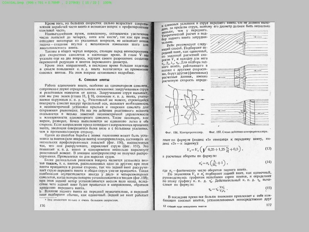

В ответе  #96  дана  ссылка на книгу и страницы, где дана методика расчета  соосных  винтов и результаты испытаний  в ЦАГИ, где и объясняется эти выводы - соосные  винты рассчитываются, как обычный винт с двойным заполнением (т.е. с двойным  количество лопастей). Могу выслать книгу на эл.почту.

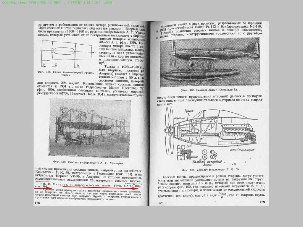

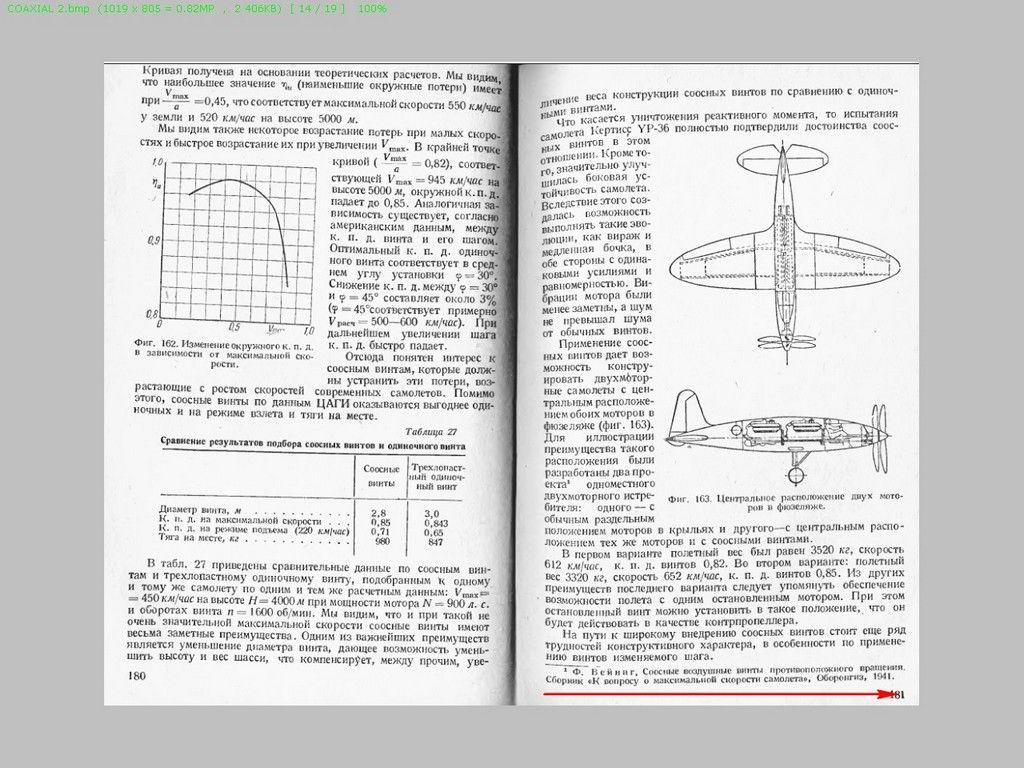

mz
Соосные воздушные винты    ,  Труды ЦАГИ
http://www.reaa.ru/cgi-bin/yabb/YaBB.pl?num=1293475498
mz
Труды ЦАГИ  1939 год , выпуск 386 , " К вопросу о соосных винтах "     Халезов Д.В.
