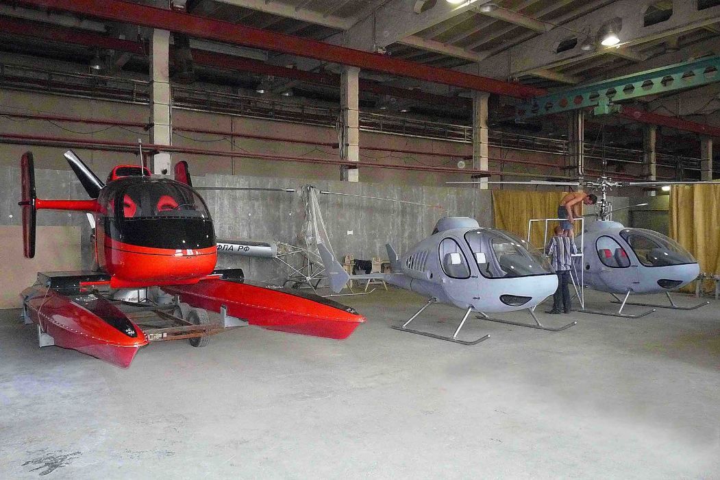

Сборочный участок
А что там за аппаратик?
На заднем плане, красненький.

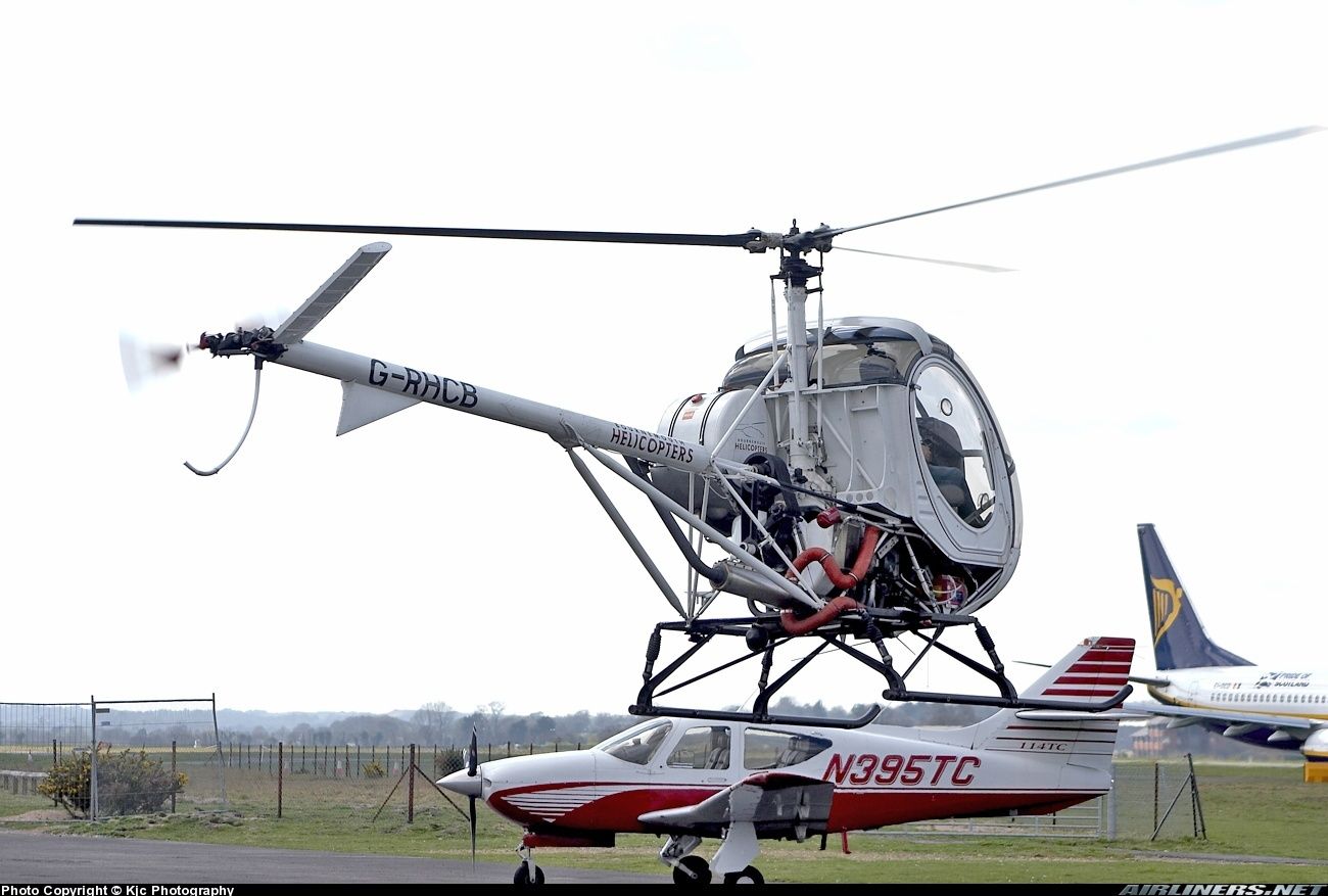

Это некий минус лёгких вертолётов, Вам наверно тоже пригодится, в своих исследованиях.
Когда центровка изначально "придумана" для двух пилотов всегда будет кренить...
Это можно компенсировать добавлением груза на пассажирское место или как на фото, убирают топливный бак.
    124,9 КБ · Просмотры: 398
Это некий минус лёгких вертолётов, Вам наверно тоже [highlight]пригодится[/highlight], в своих исследованиях.
Исключено - много раз пересматривал и моделировал 😎
Приглядитесь к поперечной схеме, и увидите, что я прав, даже в первом приближении 🙂
    11,9 КБ · Просмотры: 339
Какой, нахрен, топливный бак?
Костя, во-первых, сравнивать одновинтовой вертолет (с механическим приводом вращения НВ) с двухвинтовым вертолетом- крайне не профессионально.
У одновинтового крен присутствовать будет практически всегда.
А во-вторых, у "Хъюза" (на фото) просто такая комплектация.
