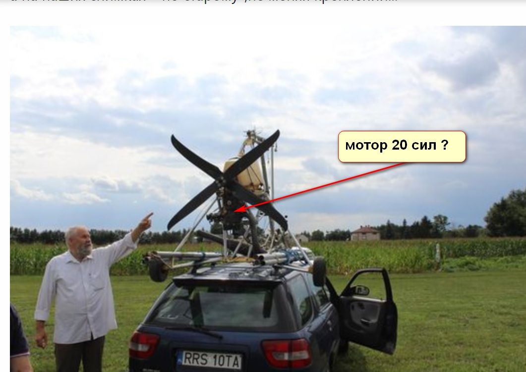

но наш вариант для серии Р-912-15 мало пригоден из-за редуктора,который является частью картера 4-тактных РОТАКСОВ...
Henryk , где есть видео кадры на которых ВАШ соосный редуктор летает вместе с дельтапланом c движком сузуки G 13 ?
Вы , что реально считаете , что эта модель редуктора с шестернями от швейной машинки - эт и есть редуктор под мотор с мощой 100 сил или даж 70 сил ?
ЗЫ=соосный дифф. редуктор работал на СУЗУКИ Ж-13 десятки часов,
без следов износа и на сотке масла !

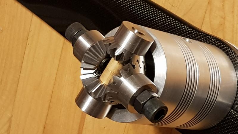

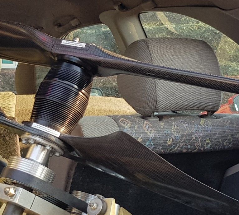

Henryk , редуктор ВЫ сделали и он работает - но реально этот механизм под парамотор с мощой 20 сил и винты диаметром 1300 мм .
henryk
Krakow

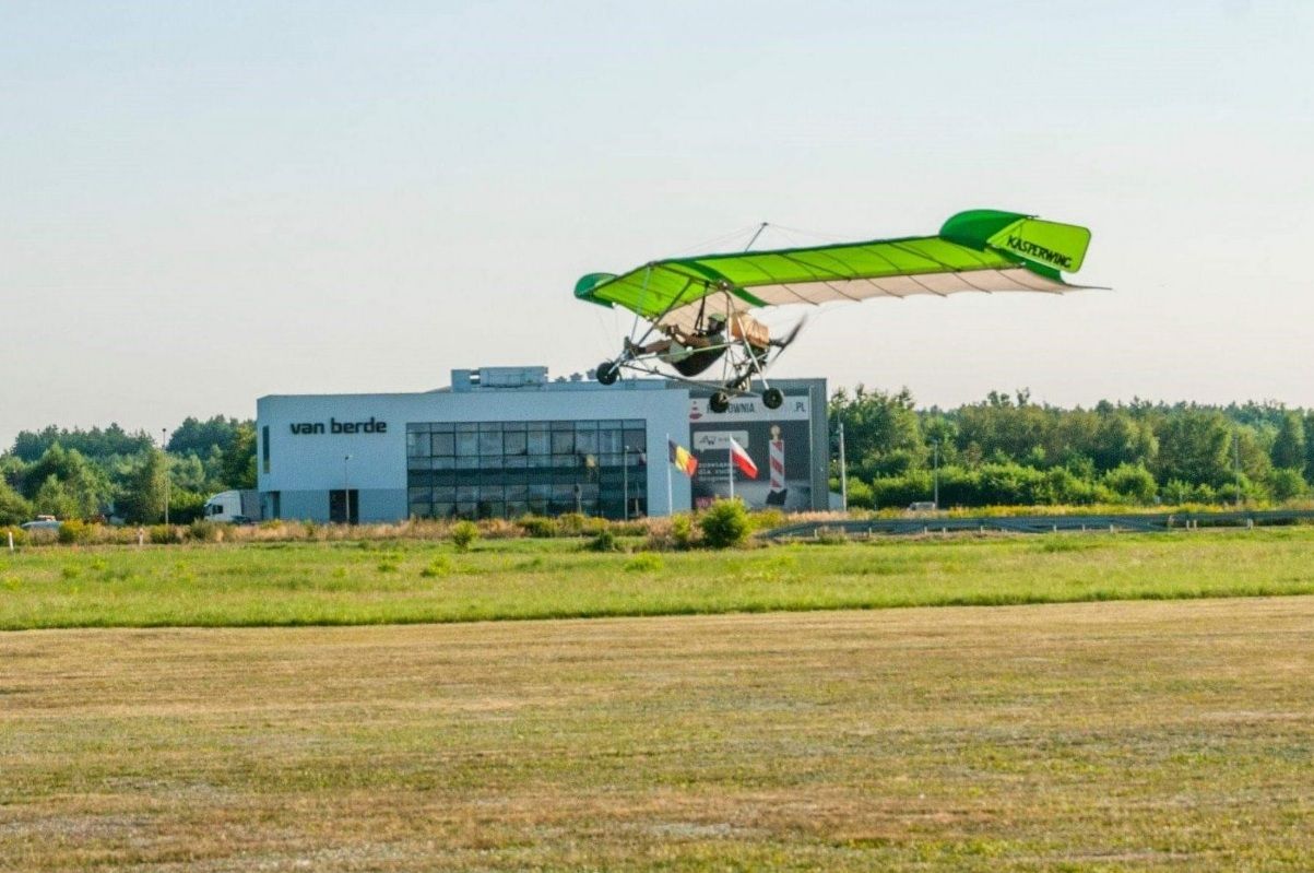

=редуктору (соосному) без разницы,где его крутят...
=Богдан крутил на Ж13 (70 сил) десятки часов,проверял состояние
железок и масла (трансмиссионного с молибденом)=нет следов износа...
=даже крутил редуктор на незакалённых шестернях=видно следы на зубьях,но не сильно...
=на снимках летает КАСПЭРВИНГ с 20-сильным мотором,
его редуктор весит 2,5 кг, шестерёнки 16 зубов,модуль 2,5.

Редуктору соосному как и любому - его шестерни рассчитаны на передачу определённой мощи .
Если разницы нет - почему эти три килограмма и четыре шестерни не тягают паровозы , пароходы и даж не крутят пропеллер АН -2 ?
Мож там сама нечистая сила из тёмной материи энергию в этот соосник качает - тогда эт очень дорогой талисман из 4-х шестерней .

henryk
Krakow
В редукторе планетарной конструкции ( 2 ) в зацеплении находятся несколько зубьев, сообразно количеству сателлитов. На это количество зацеплений и разделяется передаваемый момент.
=в нашей 4-ке система симметрична и две оси не нагружены,
а сателлитные оси только половиной момента переднего винта.
кроме этого,центробежные силы на шестерёнках уменьшают
силы на зубах и "подают" на них масло...
=вращение корпуса с радиаторами улучшает охлаждение.

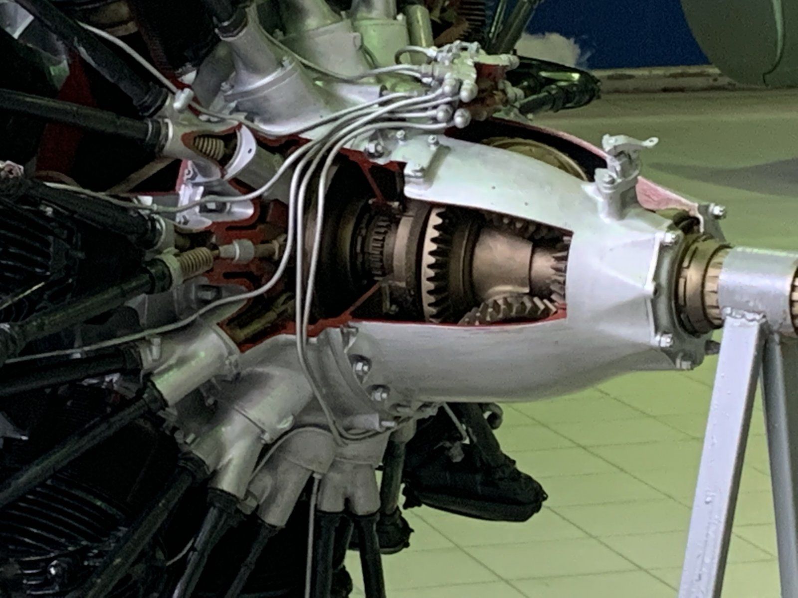

Диф. редуктор академики в НК-12 вкинули примерно в 1950 году - летает ещё ща на ТУ -95 .

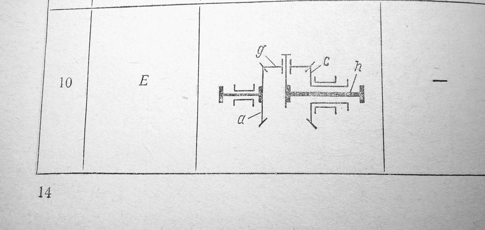

Вопрос в том, что считать реактивным моментом. Винтов об воздух или моменты между узлами. Через конструкцию ЛА двигатель и редуктор снова замыкаются в один бАльшой шайтан машина.
=Момент реакции будет равен моменту на валу мотора...
И это правильно. Вот, только, "с одной оговоркой". Момент будет в другую сторону. Я про моменты, которые между двигателем и редуктором, и которые друг другу -- реактивные., и потому -- замыкаются.
И чтоб понять это инженерно, -- достаточно приглядеться к схеме.
Шестерня g, которая одновременно приводит во вращение водило (вал h) и шестерню (внешний вал) c.
Шестерня g имеет одновременно 2 как-бы мгновенных точки вращения.
1 - ось водила h
2 - место зацепления с шестернёй c.
К ней же изначально прикладывается момент в точке зацепления её с шестернёй a.
Т.о. она является как бы рычагом с плечами 2 к 1.
Поэтому момент на водиле вдвое больше момента на шестерне c.
Момент от двигателя замыкает половину для него реактивного момента от водила.
На водиле остается вторая половина и одновременно обратная по знаку моменту на шестерне c, обе которых уже реактивно получают моменты от винтов (упоров в среду).
При сборе редуктора с двигателем в 1 агрегат разница момента на водиле и момента на шестерне c замыкается с моментом двигателя.
Но в любом случае применительно к ЛА реактивный момент будет "замкнут", и никакого момента от двигателя НЕ останется в отличие от СУ с одним винтом. Никакого момента по крену ЛА испытывать НЕ БУДЕТ.
Говоря про сбалансированные/НЕ сбалансированные моменты от винтов после редуктора, следует понимать, что одинаковые мощности на винтах вовсе не означают равные по величине моменты, а в случае редуктора-инвентора, при равных оборотах -- не обязательно равные мощности (и моменты, следовательно -- тоже).
Гироскопические моменты также никуда не деваются, но компенсируют друг друга. Достаточно знать, как работает гироскопический эффект.
Уверен, если понаблюдать за поведением винтов, стоя в плоскости между их плоскостями (что запрещено ТБ), то можно увидеть, как при резком повороте аппарата в горизонтальной плоскости, винты будут сближаться/удаляться лопастями в верхних и нижних точках.
