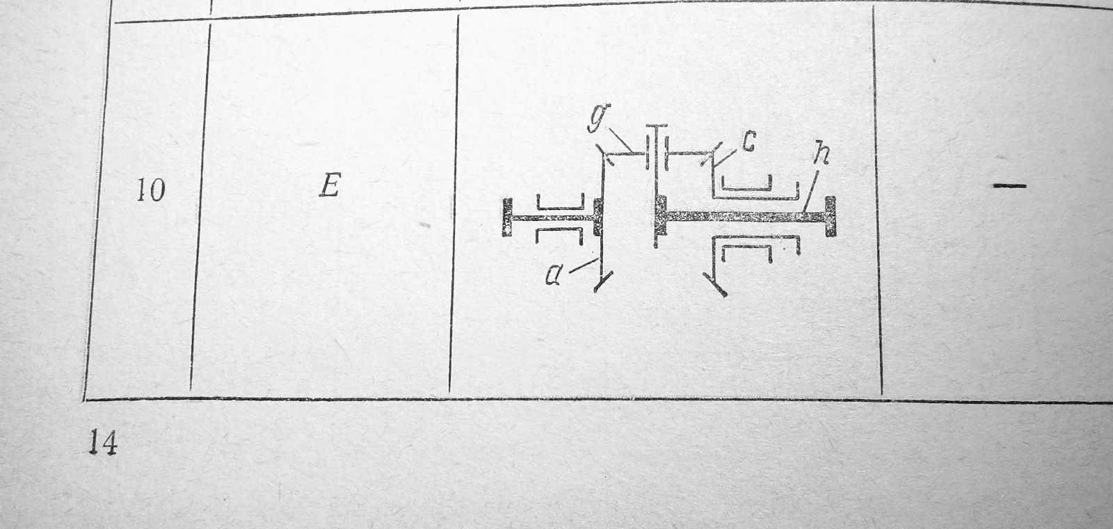

Свои тезисы надо доказывать, так что докажите, пожалуйста (видите, я вежливо).
Можно решить экспериментом .
На шестерни А и С цепляем маховики одинаковой массы и раскручиваем один из маховиков , входной вал H заторможен двигателем .
При этом шестерни А и С начнут вращаться в противоположные стороны .
Ща когда маховики раскручены в противоположные стороны включаем двигатель и продолжаем раскручивать .
И как такая шайтан механика будет вертеться дальше ?
Мне кажется, что оба маховика получат дополнительное движение а сторону вращения водила (звено H), то есть один маховик начнёт вращаться быстрее, другой маховик медленнее. Если не принимать во внимание трение в сателлитах, то так и будет продолжаться. Если учитывать трение, то разность скоростей вращения маховиков будет уменьшаться до нуля, то есть оба маховика будут вращаться в конечном итоге с той же скоростью, как и звено H.
Вот такое моё мнение.

mz
Планетарка из 3-х свободных звеньев у которой все шестерни на подшипниках - вращается непредсказуемо .
Дифференциал автомобиля у которого сателлиты не посажены на подшипники и подтормаживаются трением - эт слегонца другой механизм .

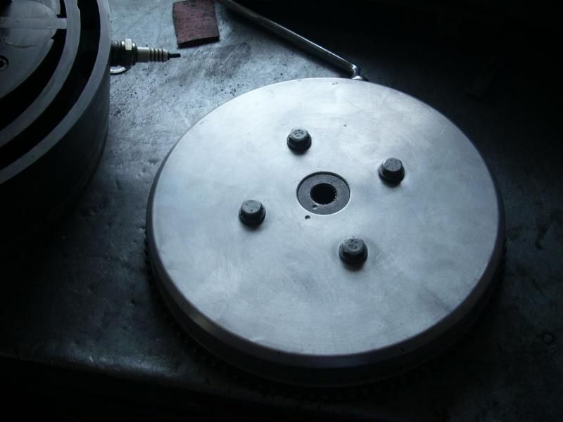

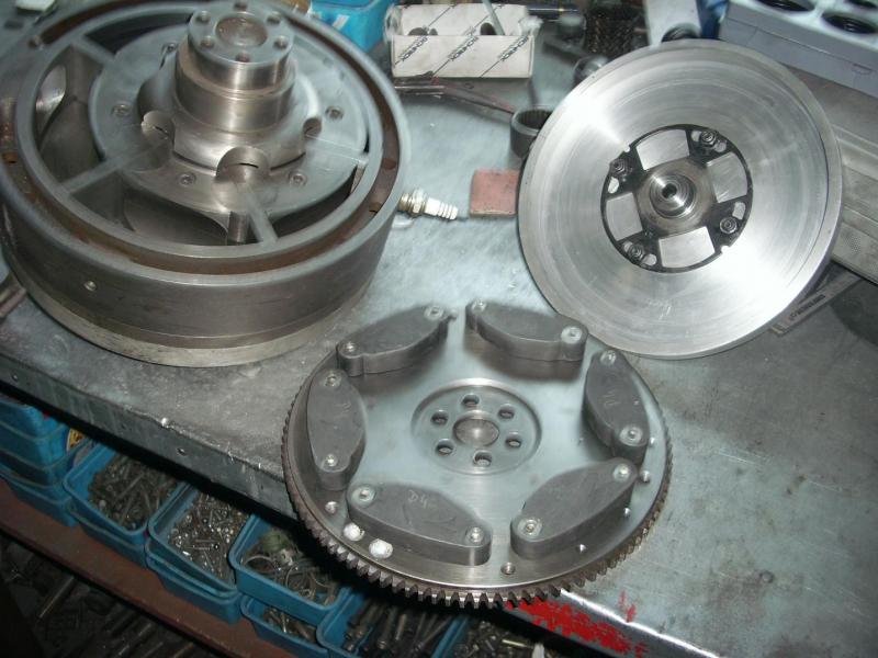

шкив ременного редуктора
-мы оставили ремни на ранцевом и К-В чтобы не менять креплений мотора...
=на СУЗУКИ Ж13 ремня нет,но оставили резиновую центробежную
муфту /демпфер =меньше ударные нагрузки на шестерни !
Протоколируем разногласие. Я считаю ровно наоборот — принципиальной разницы нет. Не может такая конструкция вести себя непредсказуемо, законы физики для всех едины.
Кстати, некоторые народные оч.умельцы ставят в сателлиты подшипники качения. Как у них это получается, для меня загадка (шестерни-то цементированные) но тем не менее.
Через некоторое время маховики примут частоту и направление вращения приводного двигателя . :)
Пан henryk , на моторе в 100 сил такая муфта с резиновыми накладками сгорит синим дымом после 5-ти включений и раскрутки мотора на полную .
ЭТ Конструкция муфты для одного плавного включения и работы двигателя в одном режиме на 50 % мощности .
Диски сцепления горят у которых накладки заточены для работы на трение .
henryk
Krakow
-ан неть !
-я тоже диву даюсь,
но своими руками держал многократно при запуске винт рукой
пока обороты не превысили силу моей руки...
сила сцепления нарастает плавно и предсказуемо,
а резиновые башмаки не изнашивабтся за много сезонов
и на разных моторах,при мощах около 100 лошадей.
весит эта система не больше килограма !
henryk, а это что за шиберный механизм на фото с торчащей свечой и рубахой охлаждения? Уж не мотор ли это Богдан сотворил? 😯 Хотя что я спрашиваю, это же Богдан! Лучше спросить - ну как, работает? 🤨
