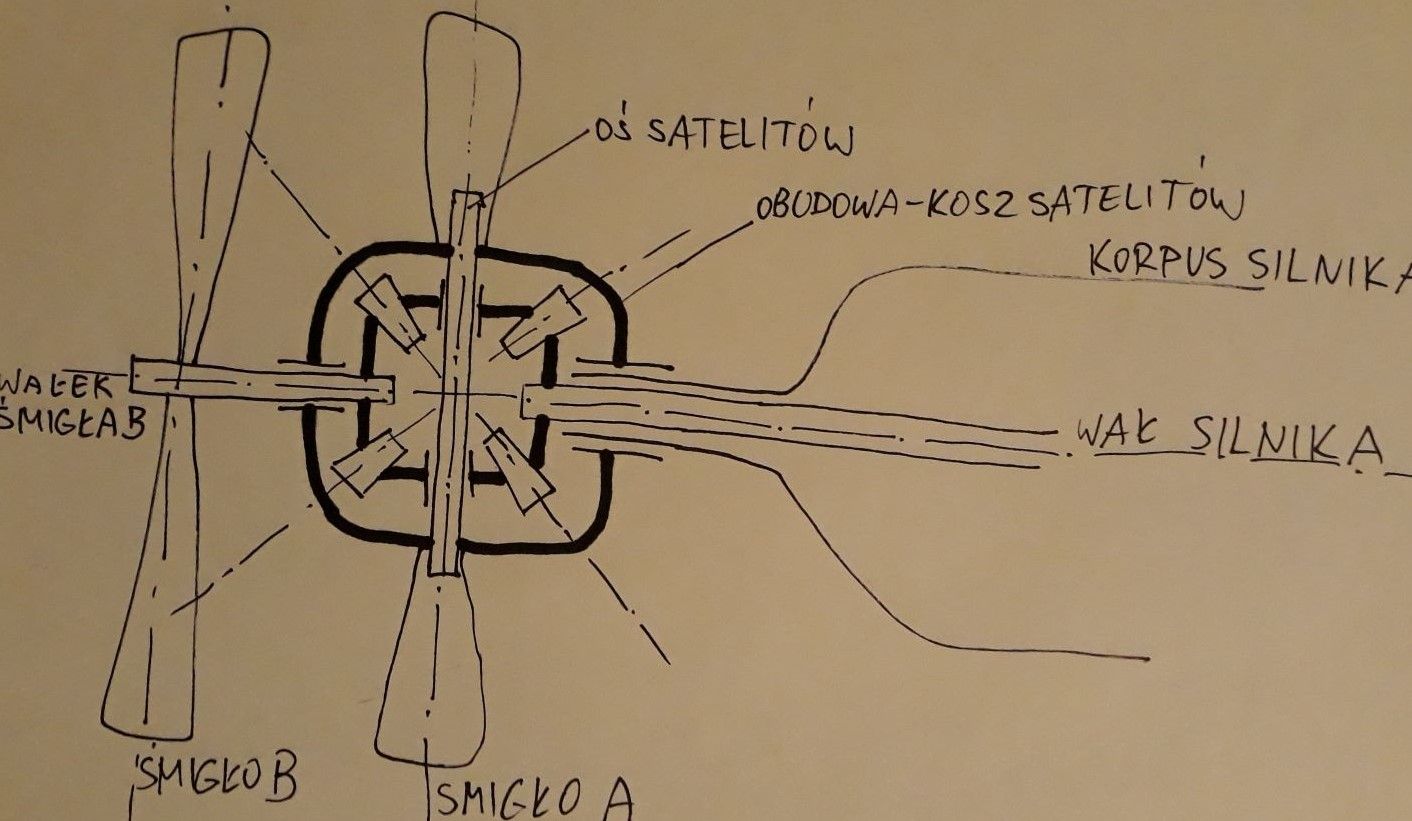

Уже не раз обсуждали эту картинку. К правому пропеллеру подводится крутящий момент в 2 раза больше чем к левому. Чтобы убрать реактивный момент на сам летательный аппарат, правый и левый пропеллеры должны быть сильно разной конфигурации. Например, на правом в два раза больше лопастей, или гораздо больший шаг, или больший диаметр... То есть, движительный комплекс становится далёк от идеальной конфигурации соосной схемы.

... Например, на правом в два раза больше лопастей, или гораздо больший шаг, или больший диаметр... ...
Или ничего этого не надо, и винт просто выбирает нужную частоту вращения исходя из условий равенства моментов, свойственного для дифференциального редуктора.

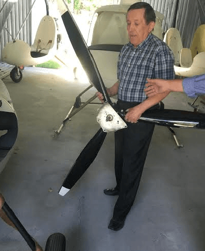

=при замере тяги с одним винтом 1,7 м (3-лоп.ЛУГАПРОП)
динамометр лежал на земле,я СТОЯЛ рядом и смотрел циферы...
=с двумья (3+2 лоп. 1,7м) устоять не смог,пришлось леч на землю,
заслонил локтём лицо и одним глазом смотрел циферблять !
ЗЫ=замена редукторов около 5 мин.(мет.условия !)

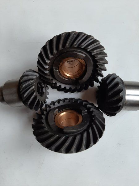

-обратим внимание на размеры подшипников и модули зубов...?

...К правому пропеллеру подводится крутящий момент в 2 раза больше чем к левому...
...винт просто выбирает нужную частоту вращения исходя из условий равенства моментов...
Всё верно. При этом теряется фишка соосных винтов - отсутствие реактивного момента на летательный аппарат. Другими словами - реактивный момент как был, так и остался.
Ну и скорости вращения винтов будут разные. Правый будет крутиться процентов на 40 быстрее левого.
-на одинарном редукторе Момент Реакци увеличивается в "и" раз
относительно Момента на валу мотора,
а при соосном=равен этому моменту.
-в электроварианте (на снимке) Момент реакции исчезает !
(безреактивный привод !!!=можно приводить в полёте ротор автожира...)

Чётко видно, что промежуточная шестерня сидит на самоустанавливающемся сферическом роликоподшипнике. Уверен, что именно там есть полный контакт шестерён по всей длине зуба и наименьший износ.

И почему Rolls Royce не использовал дифференциальный редуктор?. Может быть конические шестерни должны быть значительно больших размеров , чем прямозубые для простого соосника?
