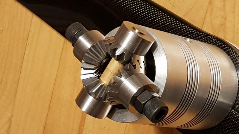

Это ещё не весь редуктор - где там корпус? Система смазки?
А ещё "куча" шестерёнок, валов и подшипников, да ещё два винта(которые ещё рассчитать надо правильно) - где там простота, дешевизна и лёгкость?

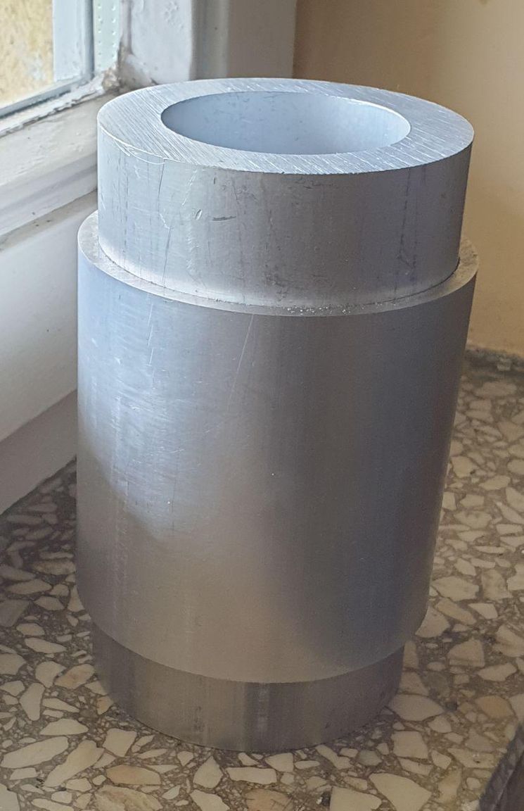

=толстостенная люменевая труба +2+2 двойных шарикоподшипника
+2+2 конических шестерёнки,модуль 2-2,5 +сотка трансмиссионного масла
= помещается между винтами,весит 2,5 кг и не греется !!!

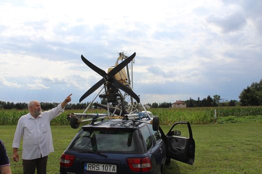

-для сравнения хочу спросить=на каком расстоянии от Вашего самолёта
может устоять крепкий мужик...?
нпр. за ВМУ тяжёлой тележки (Р912 +5-лопастной винт )
я мог подойти близко и мерить поток (свыше 30 м/с).

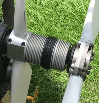

-обращали внимание на большоё расстояние (порядка 20 см) между винтами у австийского редуктора ?
=с чего бы это ?
=17 kg !

-как обьясните надобность в длинном валу внешнего винта ?
Выше в теме, всё прояснено на примере вертолетного винта. При увеличении расстояния между винтами, кончики лопастей заднего винта цепляют невозмущенный поток. От этого увеличивается упор и КПД.
