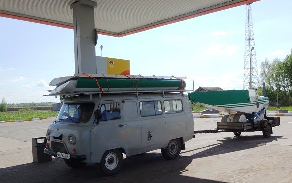

Ну а пока совершенствую техническую базу, сегодня опробовал свой доработанный прицеп. Первая перевозка самолёта прошла успешно. Для меня это важно.
Люблю надёжную собственную инфраструктуру.
    37,3 КБ · Просмотры: 209
В  УАЗике  наверно  тоже  , столовая  ,  спальня ,  душ  туалет..............,  прилично  смотрится, не  хилая  подготовка  к  АХР. ;D
Да, дом на колёсах.Уазик - это рабочая лошадка для полей.
Пробовал разнообразные варианты, в конечном итоге пришёл к такой схеме: в машине - жильё, а химия, химбочки, химаппаратура, химсамолёт или химдельталёт - в прицепе.

Значит, озадачьтесь ложементами для перевозки. Без них-крылья превратятся в хлам.Самолёт-не дельталёт, требует совершенно другого обращения!

Хорошие ложементы - вопрос времени. Не всё сразу.
На этом УАЗике  перевезено уже немало крыльев и дельталётных и самолётных. Хороший поролон и тщательная увязка позволяют безопасно возить самолётные крылья, но процесс получается трудоёмкий и продолжительный.

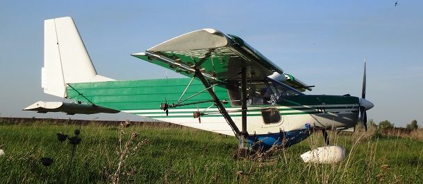

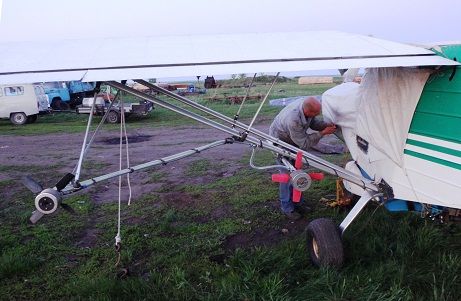

Мой подопытный СП-30 готов к облёту.

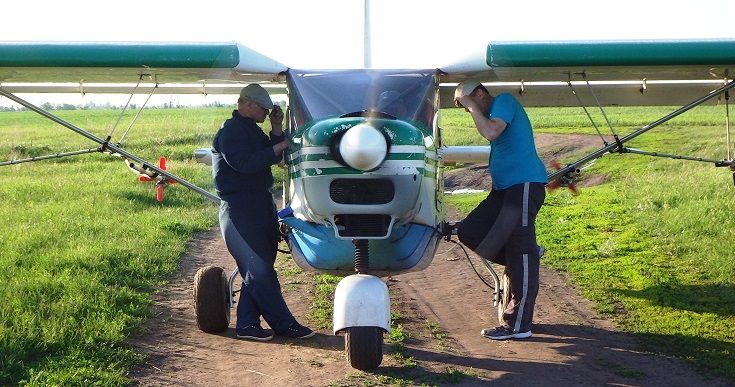

Наземное обеспечение на высшем уровне. Мало у кого в команде присутствуют многократные чемпионы Советского Союза и России. Неважно, что не по авиационным видам спорта.

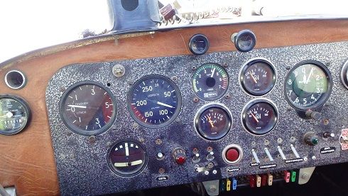

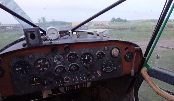

Имеющиеся средства объективного контроля демонстрируют полное соответствие рекомендованным параметрам работы силовой установки.

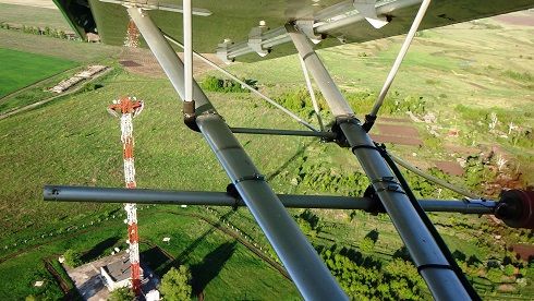

Субъективно - в нынешней комплектации подкосов, штанг и распылителей аппарат идёт очень легко, в т.ч. при максимальной нагрузке.
    34,5 КБ · Просмотры: 199

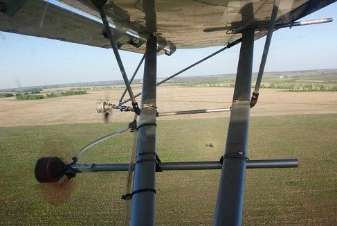

Левые подкосы и распылители в норме, во всём имеющемся диапазоне скоростей.

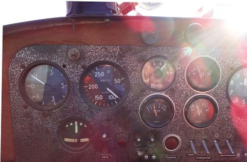

Аппарат весьма устойчиво и надёжно ведёт себя на скорости 80 км/ч. с закрылками.
