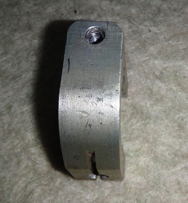

Работа продолжилась.

simbirsk-avia сказал(а):
Считаю, что крепить консольно РУД на одной резьбе М6 нельзя. Никакой клейстер-лактайд тут прочности не добавит, только усложнит разборку узла.
РУД не имеет права ломаться. Он может погнуться, но должен оставаться работоспособным.
Вот налицо пример "улучшайнзига"! Исходная конструкция РУДа СН-701 так сломаться не могла,при этом,конструктивно значительно проще! При всём уважении к работе "Спектр-Аэро". 🙁

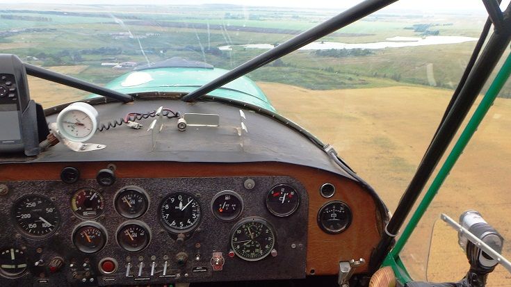

Тормозит конкретно. При краевой обработке частенько ставлю масштаб побольше, но и это не спасает на кривых полях.
Иной раз, если резко ныряешь с лесопосадки после виража, рисует несусветное. Дёргаться в этом случае смысла нет. Идёшь визуально и просто ждёшь, пока линия на экранчике GPS сойдётся с тем, что на самом деле происходит.
Есть некоторые новые мысли по поводу моего сломавшегося РУДа. Похоже, при его сборке имели место нарушения технологии. Думаю отверстие было излишне залито клеем и рукоятку просто не удалось закрутить плотно.Металл не соприкоснулся с металлом. На это указывает слой клея, приблизительно 0,5 мм, который был под торцом рукоятки в месте излома. Кроме того, в процессе высверливания резьбового обломка, после стальной стружки сразу, без провала, пошла белая стружка засохшего клея.
Вероятнее всего торец вкручиваемой резьбовой части уперся в клей при сборке и полноценной затяжки не произошло...
Возможно  рукоятка ещё поработала бы.
vektor-kostin сказал(а):
Просто в таких местах резьбы вообще быть недолжно,ошибка разработчика
Однозначно! Рычаг нагружен моментом,а в критическом сечении-резьба М5! 😱
Вообще непонятно, ради чего сделано такое усложнение конструкции, да ещё с таким "косяком"!?

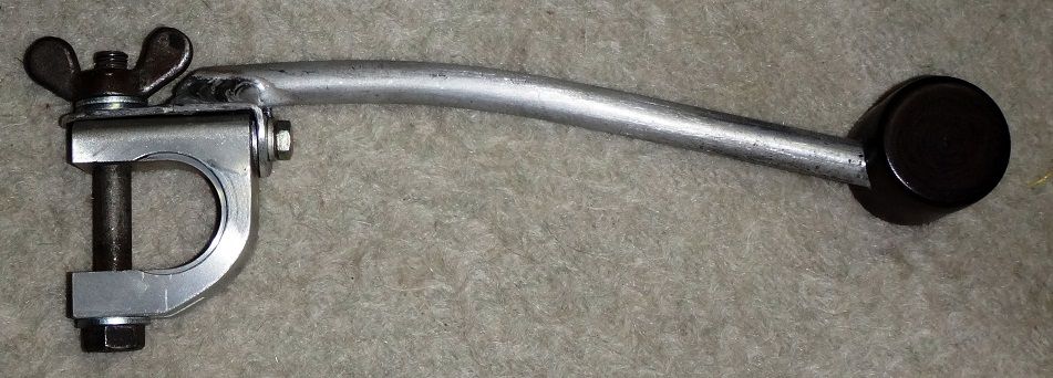

Пока собрал свой вариант ремонтной рукоятки.
Разнёс крепление на 2 болта.
Прутка АМГ-2М у меня нет, пришлось варить из трубки 10х2.
Практика покажет, если рукоятка будет деформироваться, можно наварить усиления.

В том, что конструкция  прослаблена в опасном сечении, нет никаких сомнений.
На свою оставшуюся рабочую рукоятку я планирую сделать простенькое усиление. Думаю задействовать тот же регулировочный болт М8.
Есть вариант сделать рукоятку из нержавейки или, просто, из стального уголка, но это  будет чрезмерная прочность и лишний вес.

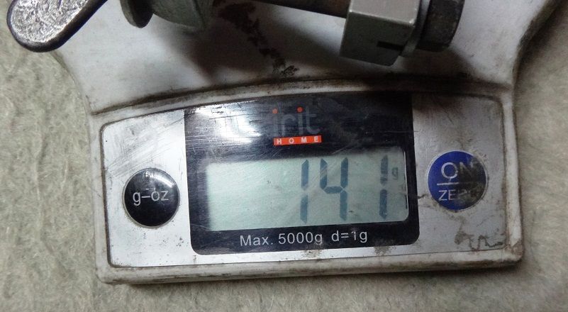

Пока вес нового варианта 141 гр.

Соорудить "супер чугуневый" рычаг вместо РУДа несложно.
Опасно нарушать принцип равнопрочности. Снаружи будет всё цело, а какие там тросики, железочки внутри пообрываешь? Надо посмотреть.
Трубка АМГ при чрезмерных усилиях не сломается, начнёт гнуться. Поменять или усилить её несложно.
Вроде бы логично получается.
Для опробования эту рукоятку поставлю пока направо.
