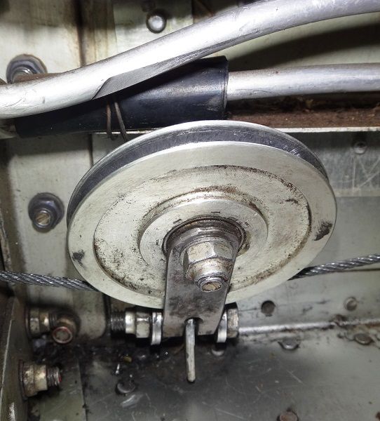

Фото ответа 697 очень грустное. Слева должна стоять прорезная гайка со шплинтом - без вариантов, т.к. там не может быть затяжки соединения, необходимой для работы самоконтра.
Ну, этот узел на всех СПшках стоит и мне неизвестно случаев, чтобы эта гайка ослабла. Там надо смотреть на ролик - его трос постепенно пропиливает и ролики приходится менять.
Видимо поэтому трёх-миллиметровый трос не подошёл к этому ролику.
Надо будет повнимательнее  осмотреть ролики. Где их можно заказать?
Если эта гайка открутится через 10 лет - это что-то меняет?
Если гайка открутится на одном борте из ста - Вам станет легче?
А если старательный техник, обеспечивая затяжку, закрутит гайку по полной, сдавив и сдеформировав вилку и ликвидировав шарнир? При этом вибрации троса отзовутся изгибами наконечника тандера - вплоть до его излома.
Кстати, почему не вращается ролик? Подшипник заржавел? И почему ролик опять стянут самоконтрящейся гайкой? Может быть, она как раз совершенно правильно затянута и этим блокирует ролик?
Нет, делать нужно правильно и хорошо - плохо само получится.

Сейчас гайка ролика - корончатая, под шплинт. А затяжка гайки кронштейна обеспечивает свободное вращение кронштейна вместе с роликом.
Про гайку кронштейна я не упомянул. разуеется, требования установки самоконтрящихся гайек распространяются и на нее. Или полная затяжка и гарантированное отсуствие перемещений - или прорезная шплинтованная. Третьего не давно. При движении троса ролик не перекашивает? такое подозрение, что перекашивает и заклинивает - потому и пилят друг друга ролик с тросом. Вероятность полного закливания подшипника довольна мала.
Трубку отогнули, ролик вращается свободно.
Налёт после ремонта - порядка 20 часов.
Ролик и трос побрызгал силиконовой смазкой. Работает без эксцессов.
Насчёт крепежа, вне всякого сомнения, в этих местах должны стоять коронки с полноценной контровкой.
По роликам и тросам вопросов пока нет.

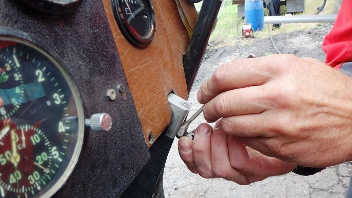

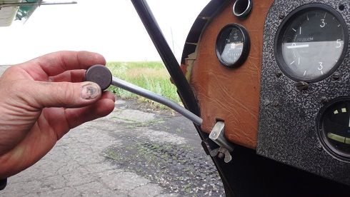

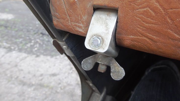

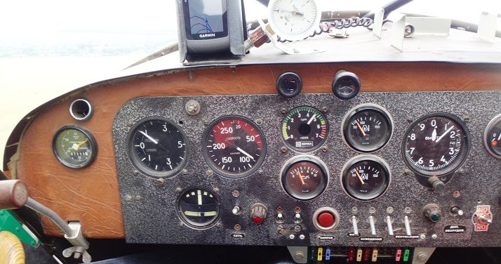

Вылезла новая неприятность.
После очередного взлёта, когда я попытался прибрать газ, то обнаружил, что рычаг управления двигателем перешёл в режим суверенитета, отделился от самолёта и полностью перешёл в мою руку.
Пришлось работать сначала правым РУДом, потом удалось открутить регулировочный барашек  левого РУДа.
Появилась возможность управлять левым РУДом.
Далее полёт продолжился в штатном режиме.
    77,6 КБ · Просмотры: 233
Получалось, правда, не слишком эргономично, но достаточно успешно.
    27,4 КБ · Просмотры: 217
Считаю, что крепить консольно РУД на одной резьбе М6 нельзя. Никакой клейстер-лактайд тут прочности не добавит, только усложнит разборку узла.
РУД не имеет права ломаться. Он может погнуться, но должен оставаться работоспособным.
Вопрос веса здесь не актуален, проще сбросить вес на текстолитовой рукоятке РУДа, чем на силовой конструкции.
    39,2 КБ · Просмотры: 180

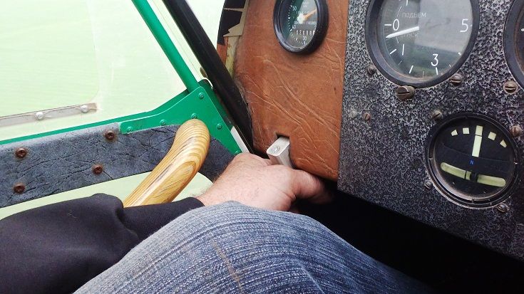

С ослабленным "барашком" управлять стало проще. Даже выплеснул "химию" на поле.

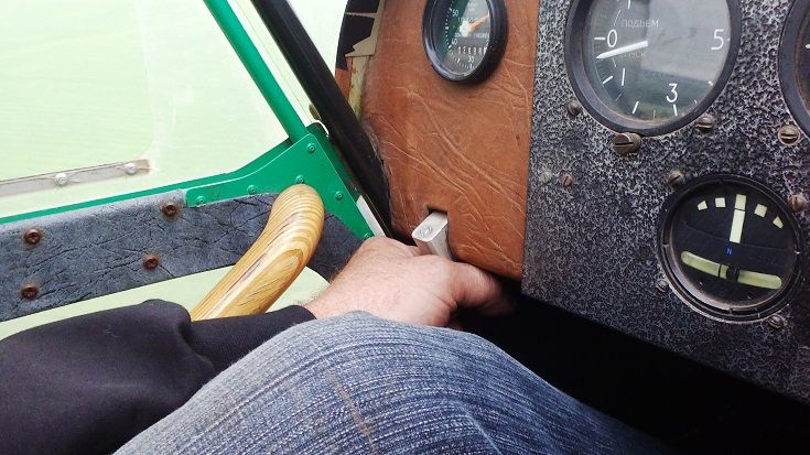

Левый поломаный РУД - направо.
Вместо рычага прикрутили накидной ключ на 10 (мало ли что, плохонький, но дубляж).
