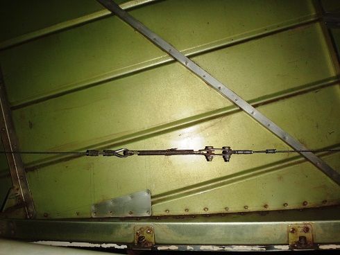

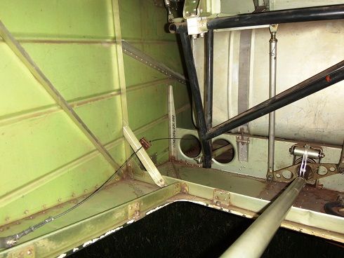

«Вскрытие» показало, что в процессе обслуживания и контроля тросов управления,  доставать рукой удавалось не далеко.
    35,3 КБ · Просмотры: 187

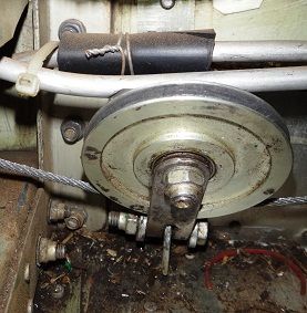

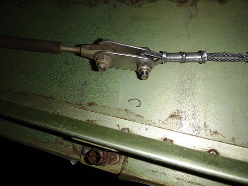

Ролик, на котором произошёл обрыв, вероятнее всего не обслуживался с  момента установки.
    32,2 КБ · Просмотры: 182

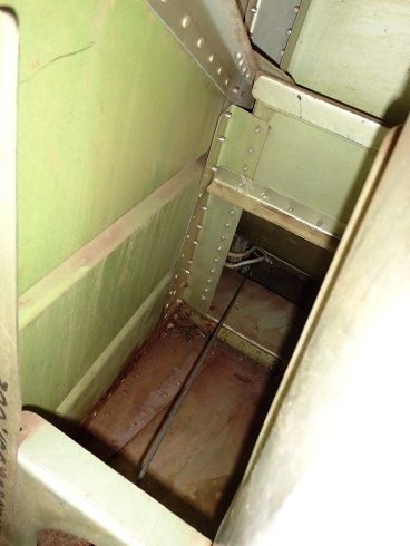

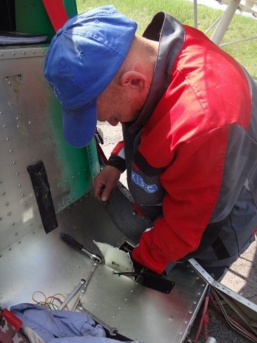

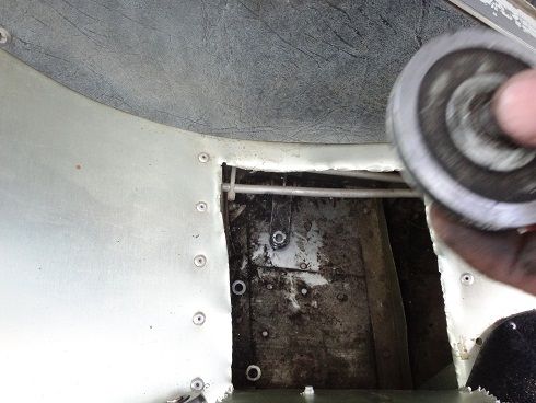

Закрытая ниша теперь открыта. Можно провести полноценный контроль. Позже сделаем съёмные  лючки. Пока вырезанные отверстия не мешают. С точки зрения прочности они тоже мало на что влияют. всё усилено вокруг отверстий.
Выявляется интересный момент,  ролик частично  перетёр  металлическую трубку с которой соприкасался. Думаю, это и стало главной причиной обрыва троса.  В процессе управления трос постоянно скользил по заедавшему  ролику и перетирался.
Это очень неправильно и очень опасно.
Обзор системы управления должен быть полный. Лючки - это самое грамотное решение.
Вы не указали диаметра троса. Немцы требуют дополнительного к-та безопасности троса 2 (это дополнительно к основному и управленческому к-там безопасности), JAR VLA требует и вовсе минимум 3 мм.
Но самое главное - соблюдение требований по зазорам подвижных частей проводки. В этом плане когда-то было много вопросов к Скаю, но не ожидал, что у этой машины тоже не все гладко.
И еще: 10 лет - вполне достаточный срок, чтобы троса поменять полностью. Трос РН - самый малонагруженный и самый малоответственный. Остальные - предельно ответственные. Заделки на коуш применены на алюминиевх втулках - имеют право коорродировать, как разнородные материалы, особенно при затягивании внутрь химрастворов.
Трос РН диаметром 3мм.  Доступ к роликам под сидениями действительно затруднен. А в данном случае перетерта трубка ПВД статика. Иначе дефект был бы обнаружен давно из-за показаний УС. Сейчас трасса трубопровода ПВД изменена.

ролик частичноперетёрметаллическую трубку с которой соприкасался
Уж, тогда не поленитесь и уберите трубку от ролика.
Естественно, все выявленные дефекты устраняются.

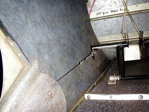

Чем лучше смазать троса?
Пока мы побрызгали ВД-40, для прочистки и смазки. Далее планируем всё тщательно промыть и смазать силиконовой смазкой. Она вроде как лучше работает в запылённых условиях, не впитывает грязь и пыль.
Фото ответа 697 очень грустное. Слева должна стоять прорезная гайка со шплинтом - без вариантов, т.к. там не может быть затяжки соединения, необходимой для работы самоконтра.
По тросам - конечно, а зачем их смазывать? К смазке прилипают грязь и песок, провоцирующие повышенный износ. Троса должны быть чистыми, и оттирают их обезвоженным керосином. Что касается силикона - вопрос интересный, возможно, он защитит трос от впитывания химии на открытых участках.
В процессе ремонта я пытался подобрать трёх миллиметровый трос, но он не подходил этому ролику. Пришлось ставить трос 2,5 мм. Оборванный трос был примерно такого же диаметра. Комплектация самолёта такая, какая была. Знакомлюсь с ней в процессе ремонтов и обслуживания. Спасибо за ценную информацию.
