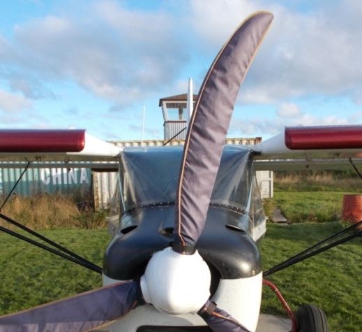

    37,7 КБ · Просмотры: 195
Расскажите, кто нибудь увеличивал высоту кабины самолета СП-30?  Головой упираюсь в потолок. Сантиметра на 3 увеличить бы пространство над головой.
Какой у тебя рост ?  185 входит туго, без наушников, я делал коробочку из пластика и приклепывал ее, но потом отказался от этого. Просто выбросил губку из сидения и наушники сдвигаю назад или вперед.
Сколько же рост у вас? У меня вроде с ростом до 185 нормально помещяются, только педали близковато, даже для меня с моими 174. Регулировка педалей не помешала бы. Товарищ у нас на аэродроме собрался заказывать СП, он тоже высокий и Анатолий Борисович ему предложил вариант с высокой крышей. По его словам, выше на 13см, ну и педальки отодвинуть. Так что индивидуально можно заказать.
Я заказывал с выкой кабиной плюс шесть см и педали сдвинуты на пять см. Рост 186, по высоте над наушниками все отлично, есть запас, педали ещё хотелось бы сдвинуть, но сказали больше нельзя.
А можно фотку, как эта высокая кабина выглядит?
