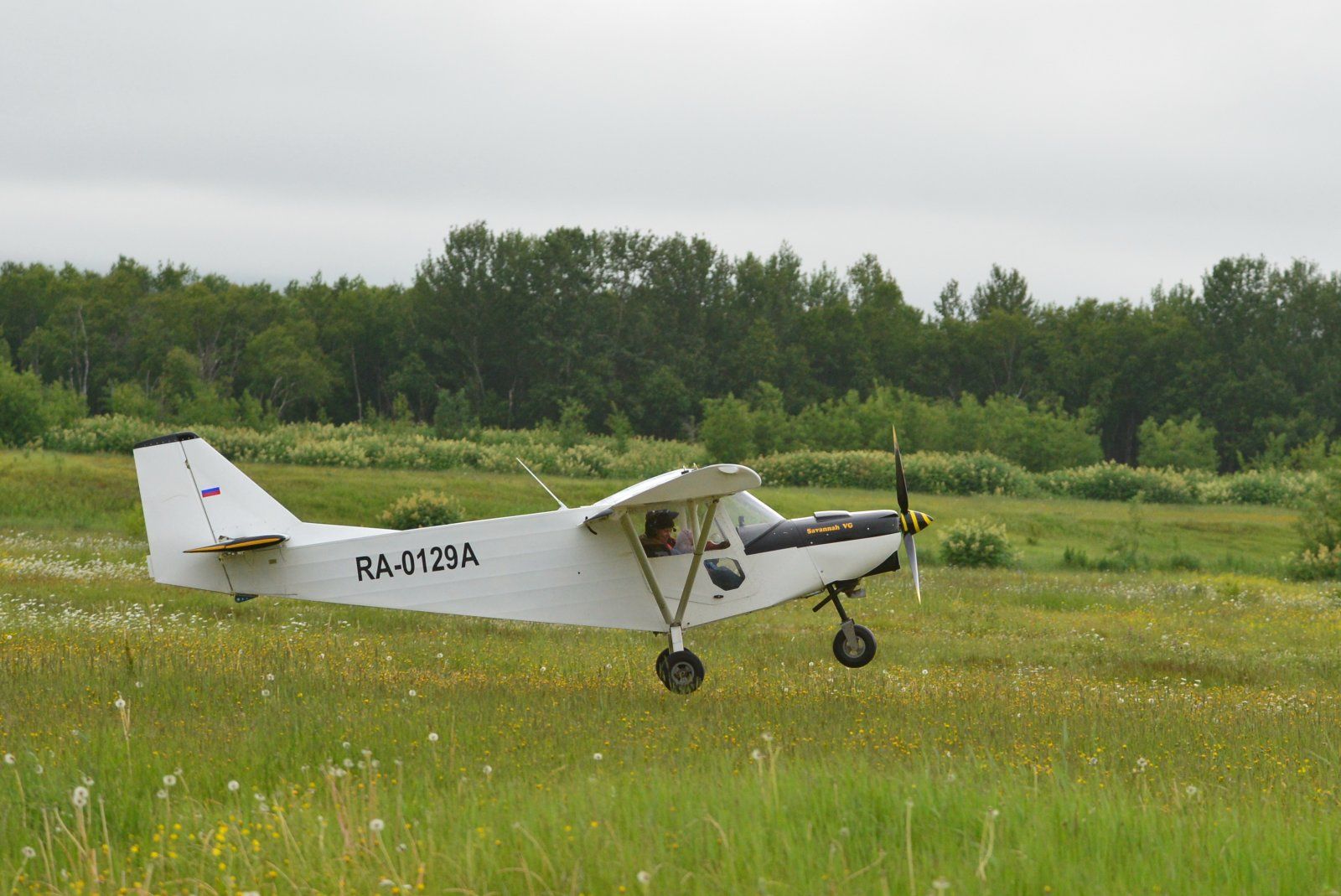

Ну, я так понял , что речь идет о максимале. А так да ,мотор жечь за зря не стоит. На память СП на 4800 шел именно в районе 110 -120 вдвоём. Что касается винта то я бы для этого самолета выбрал саблю 1,75 Киев-проп , шикарные показатели были всегда.
А какие показатели, если не секрет? Макс обороты в статике сколько? И какие скорости, при каких оборотах?

160 максималка на оборотах 4900, больше не раскручивается у меня...

С 912м обычно машина на максимуме 5100 ходит и скорость где то да-160 с таким винтом. Винт тяжелый наверняка, не греется?
Не греется, но на таких оборотах мощность двигателя не полная, да и движку ничего хорошего....
Да греться и не должен! Даже если слишком затяжелить!
вообще в идеале должно быть РПО, есть на 912 электрический ,тогда полностью можно реализовать все мощность СУ ,будет 100%отдача и на взлете и по мере возрастания скорости....а так выставляя на стопе скажем 5100 обрт. это всего лишь примерно 80 л.с. от 100, это как бы мы используем 100-ку только для чтоб забрать всего лишь с него 80сил...так же в крейсере будут другие цифры!
Для аэродинамически более совершенного самолета- да. Для СП с его скоростью виш не поможет увеличить крейсер. Есть реальный опыт эксплуатации именно на СП? Интересно, т.к. сам об этом задумывался.
